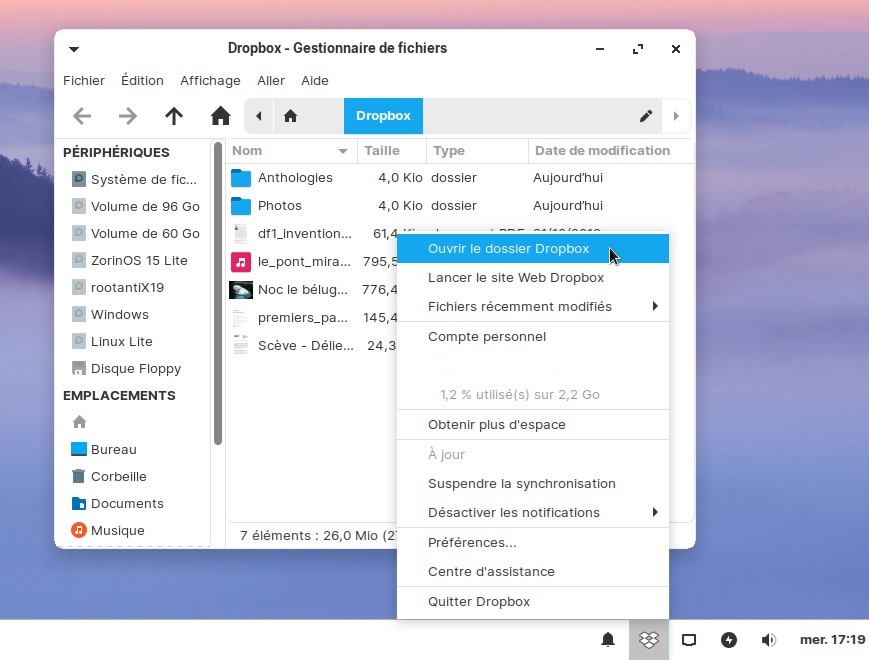

Ton message sans réponse me faisait de la peine. J'ai donc essayé d'installer Dropbox sur une 15 Lite toute neuve en 32bits pour en avoir le cœur net.
J'explique pas à pas :
  • Comme je n'ai plus utilisé DB depuis au moins cinq ans, j'ai commencé par récupérer mes identifiants, ce qui m'a permis de me connecter à mon compte et de trouver quelques souvenirs dans mon espace.  :blush:
  • Sur la page dont tu donnais le lien, j'ai choisi l'option "grand public" et téléchargé l'archive pour Ubuntu, version 14.04 ou supérieure, en 32 bits.
  • Un double clic lance "Logiciel"... qui lance l'installation de l'installateur de DB.  :D ​​​​​​​
  • Un petit tour par la rubrique "Internet" des programmes et un clic sur "Dropbox" déclenche le téléchargement et l'installation du daemon...
  • ... à l'issue de laquelle le navigateur s'ouvre sur la boîte de connexion à l'espace DB. S'il y a suffisamment de place sur le disque dur, la synchronisation se fait dans la foulée et DB apparaît dans l'explorateur de fichiers...
... ainsi que dans la barre des tâches :
En souhaitant qu'il puisse en être de même pour toi.  :D ​​​​​​​

PS : J'ai fait l'installation trois fois, dont une sur Ubuntu Bugie, qui utilise l'explorateur Nautilus. Parfois les fenêtres apparaissent de façon automatique et un peu dans le désordre, parfois, il faut cliquer sur les boutons proposés, mais le principe reste le même et, les trois fois, l'installation s'est passée sans problèmes.
