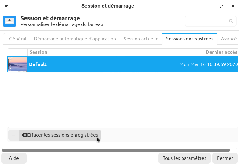

Deux bonnes nouvelles, @jambalak, par ces temps où nous en manquons cruellement : non seulement ce que tu demandes est possible — du moins sur Zorin 15 Lite sur lequel j'ai éprouvé sa faisabilité —, mais ce n'est pas difficile !
Commençons par vider le cache des sessions éventuellement enregistrées. Je ne sais pas si ça sert réellement, mais je me dis que ça ne peut pas faire de mal, compte tenu de ce que j'ai constaté.
Deux méthodes au choix :
Fond de l'écran de connexion :
Lancez l'explorateur de fichiers avec des droits d'administrateur depuis le terminal (Ctrl Alt t) :
Fond du bureau :
Si c'est bien ce que tu voulais, @jambalak, tu voudras bien marquer le sujet comme [Résolu].
- En ligne de commande depuis le terminal (Ctrl Alt t) :
rm -rf ~/.cache/sessions/*- En mode graphique :
- Paramètres > Système > Session et démarrage
- Clic sur l'onglet "Sessions enregistrées", s'il apparaît — sinon, c'est qu'aucune session n'est enregistrée — puis sur le bouton "Effacer les sessions enregistrées".

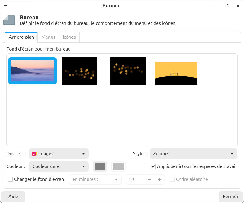

sudo thunar- Rendez-vous dans le répertoire /usr/share/backgrouds.
- Le fond d'écran qui s'affiche dans l'écran de connexion est "Zorin.png". Renommez-le "Zorin-15.png", par exemple, pour le conserver.
- Choisissez l'image par laquelle vous voulez le remplacer et nommez-la "Zorin.png". Vous pouvez aussi importer une image personnelle dans le répertoire /usr/share/backgrounds et la baptiser "Zorin.png".
Fond du bureau :
- Clic droit sur le bureau > Paramètres du bureau.
- Choisissez l'image de fond dans le répertoire "backgrounds", dans "Images" ou ailleurs.
- Validez.
- Dans l'écran de sortie, cliquez sur "Déconnexion".

@jambabalk Bizarre tout de même.
Je te propose une autre façon de faire, à tout hasard : au lieu de renommer une image "Zorin.png", on va changer le nom de l'image de l'écran de configuration, pour le cas où il y aurait un conflit de noms ailleurs, et faute de savoir où.
Tu avais vu juste, c'est bien Lightdm qui prend en charge l'affichage de l'écran de connexion dans l'environnement Xfce de Zorin 15.2 Lite.
Depuis le terminal (Ctrl Alt t) — je précise pour les lecteurs qui ne sauraient pas encore.
— lance ton éditeur préféré avec des droits d'administrateur...
... pour pouvoir éditer "/usr/share/lightdm/lightdm-gtk-greeter.conf.d/50_zorin-os-lite.conf".
Remplace "Zorin.jpg" par le nom d'une autre image contenue dans /usr/share/backgrounds, celle-ci, par exemple :
Le fond de ton écran de connexion devrait être celui-ci :
Choisis à présent le fond de ton bureau, et fais-nous part de ton retour.
sudo geditRemplace "Zorin.jpg" par le nom d'une autre image contenue dans /usr/share/backgrounds, celle-ci, par exemple :
[greeter]
background=/usr/share/backgrounds/Logotype.jpgChoisis à présent le fond de ton bureau, et fais-nous part de ton retour.
