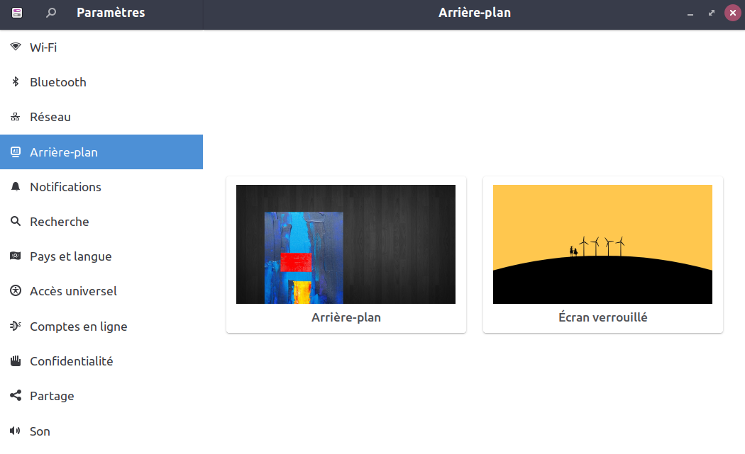

Te serait-il possible de mettre des capture d'écran de ton fond d'image sur ton écran ainsi que l'image qui s'affiche sur ton écran de connexion.
Quant du écris "fond d'écran" tu veux bien parler de l'image qui s'affiche sur le bureau de Zorin une fois connecté?
Et "écran de connexion" c'est bien l'image qui s'affiche quand tu allumes ton pc ou dois rentrer ton login pour ouvrir ta cession sous zorin?
exemple avec une version Ubuntu:
C'est plus facile pour ceux qui pourraient t'aider d'avoir ce genre de visuel sous les yeux pour ne pas chercher dans toutes les directions.
Tu pourrais par exemple dans le cas de l'écran de connexion suivre ce tutoriel... GDM étant la partie gérant l'écran de connexion de l'os. regardes surtout ce qui est expliqué en bas du tuto ensuite explore chez toi le dossier de ton thème utilisé (voir les fichiers css pour l'image à changer et où elle se trouve)
https://doc.ubuntu-fr.org/tutoriel/chan ... e_plan_gdm

Cher ami, il est logique que nos capture d'écran ne soient pas comme les tiennes, c'est comme une voiture que tu achètes de base: elle est à l'identique e tout le monde ensuite chacun customise comme il l'aime sa "titine" avec des autocollants, des recouvres sièges à ses couleurs voir même y ajoute un lecteur de vidéo si ta "vieille 4L" n'en était pas équipée
le principe d'une capture d’écran reste en tout premier lieux pour montrer l'endroit, le pourquoi du comment etc...
l'image que l'on peut modifier UNIQUEMENT que depuis le lien à lire que je t'ai fourni (surtout dans le css) puis avec ta propre images pour remplacer celle que tu n'aime pas c'est exactement comme pour l'écran de connexion d'un forum, il se personnalise de la même façon...
ou la tienne...
Tout change y compris l'emplacement de ton avatar, le texte que tu peux lire ainsi que l'esthétisme visuel de cette page de connexion... et ce ne seras pas forcément celui utilisé par un autre membre dans une version identique de zorin comme la tienne Zorin Lite 15.2 avec XFCE.
Regardes cette capture d'écran d'un Zorin Lite 15.2, ce n'est pourtant pas la même que la tienne...mais le même OS utiisé;

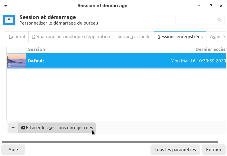

Deux bonnes nouvelles, @jambalak, par ces temps où nous en manquons cruellement : non seulement ce que tu demandes est possible — du moins sur Zorin 15 Lite sur lequel j'ai éprouvé sa faisabilité —, mais ce n'est pas difficile !
Commençons par vider le cache des sessions éventuellement enregistrées. Je ne sais pas si ça sert réellement, mais je me dis que ça ne peut pas faire de mal, compte tenu de ce que j'ai constaté.
Deux méthodes au choix :
Fond de l'écran de connexion :
Lancez l'explorateur de fichiers avec des droits d'administrateur depuis le terminal (Ctrl Alt t) :
Fond du bureau :
Si c'est bien ce que tu voulais, @jambalak, tu voudras bien marquer le sujet comme [Résolu].
- En ligne de commande depuis le terminal (Ctrl Alt t) :
rm -rf ~/.cache/sessions/*- En mode graphique :
- Paramètres > Système > Session et démarrage
- Clic sur l'onglet "Sessions enregistrées", s'il apparaît — sinon, c'est qu'aucune session n'est enregistrée — puis sur le bouton "Effacer les sessions enregistrées".

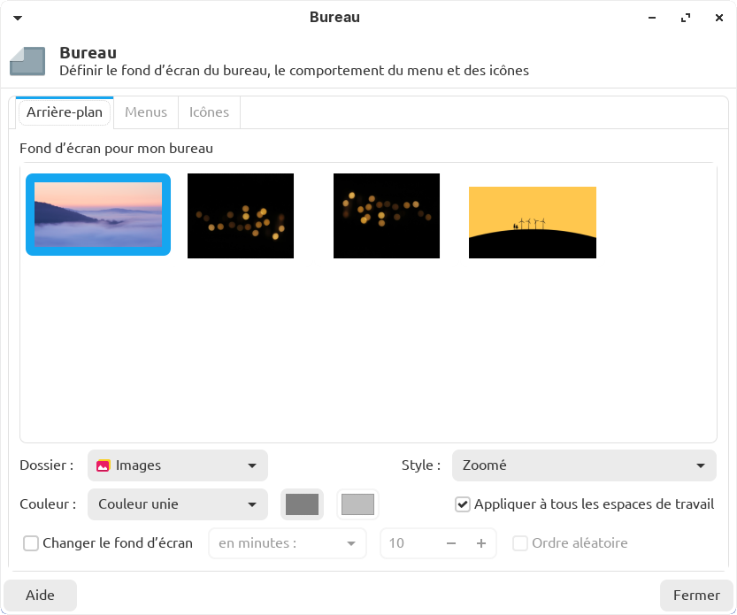

Fond du bureau :
- Clic droit sur le bureau > Paramètres du bureau.
- Choisissez l'image de fond dans le répertoire "backgrounds", dans "Images" ou ailleurs.
- Validez.
- Dans l'écran de sortie, cliquez sur "Déconnexion".
