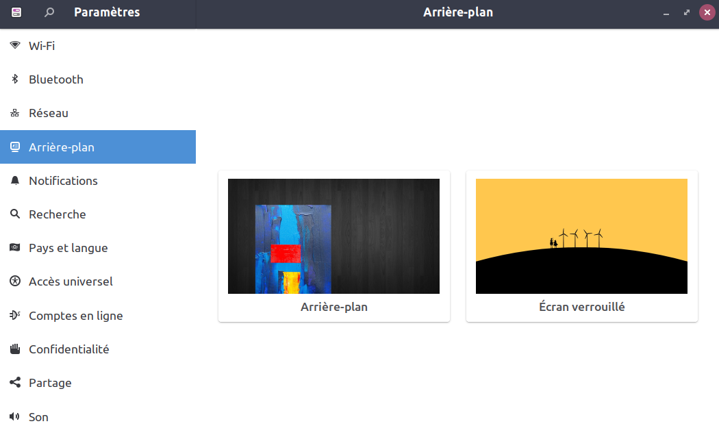

Cher ami, il est logique que nos capture d'écran ne soient pas comme les tiennes, c'est comme une voiture que tu achètes de base: elle est à l'identique e tout le monde ensuite chacun customise comme il l'aime sa "titine" avec des autocollants, des recouvres sièges à ses couleurs voir même y ajoute un lecteur de vidéo si ta "vieille 4L" n'en était pas équipée
le principe d'une capture d’écran reste en tout premier lieux pour montrer l'endroit, le pourquoi du comment etc...
l'image que l'on peut modifier UNIQUEMENT que depuis le lien à lire que je t'ai fourni (surtout dans le css) puis avec ta propre images pour remplacer celle que tu n'aime pas c'est exactement comme pour l'écran de connexion d'un forum, il se personnalise de la même façon...
ou la tienne...
Tout change y compris l'emplacement de ton avatar, le texte que tu peux lire ainsi que l'esthétisme visuel de cette page de connexion... et ce ne seras pas forcément celui utilisé par un autre membre dans une version identique de zorin comme la tienne Zorin Lite 15.2 avec XFCE.
Regardes cette capture d'écran d'un Zorin Lite 15.2, ce n'est pourtant pas la même que la tienne...mais le même OS utiisé;

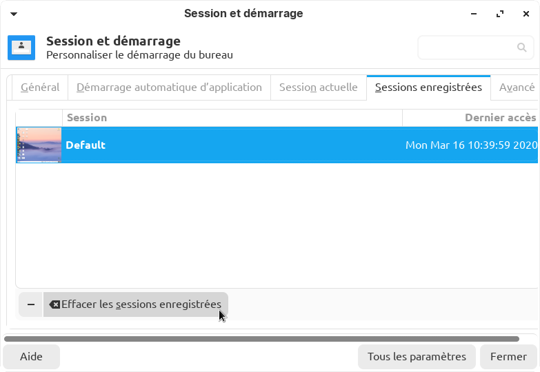

Commençons par vider le cache des sessions éventuellement enregistrées. Je ne sais pas si ça sert réellement, mais je me dis que ça ne peut pas faire de mal, compte tenu de ce que j'ai constaté.
Deux méthodes au choix :
- En ligne de commande depuis le terminal (Ctrl Alt t) :
rm -rf ~/.cache/sessions/*- En mode graphique :
- Paramètres > Système > Session et démarrage
- Clic sur l'onglet "Sessions enregistrées", s'il apparaît — sinon, c'est qu'aucune session n'est enregistrée — puis sur le bouton "Effacer les sessions enregistrées".

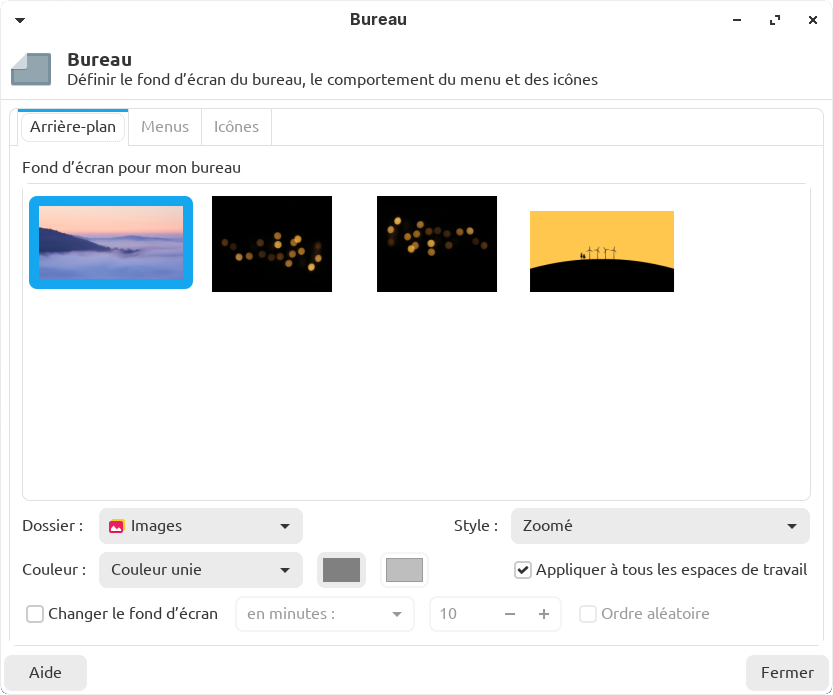

- Clic droit sur le bureau > Paramètres du bureau.
- Choisissez l'image de fond dans le répertoire "backgrounds", dans "Images" ou ailleurs.
- Validez.

@jambalak Je confirme, ce que je t'ai présenté ci-dessus (copies d'écran comprises) fonctionne toujours : les deux fonds d'écran sont différents. Je vais regarder ta vidéo.

Là encore, je confirme : c'est ce que j'avais hier soir, mais que la purge du cache a réglé. On ne va tout de même pas mettre la différence de fonctionnement sur le compte des architectures (32 bits / 64 bits) — ceci dit, ce ne serait pas la première fois. Moi, c'est du 32.
