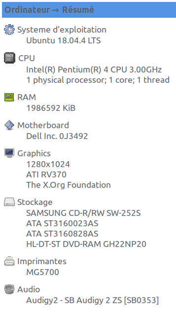

roger a écrit : lun. 9 mars 2020 16:40Juste une question, quelle est ta configuration matériel dans ton ordinateur (nb de disques durs, carte graphique, mémoire vive actuelle) et combien d'OS installés dans celui ci?
C'est juste un résumé, parce qu'avec
sudo lshw
c'est beaucoup plus "verbose".  :D
Je ne m'étais pas rendu compte qu'Ubuntu Budgie était lui aussi passé à la 18.04.4. Raison de plus pour affirmer qu'il tourne mieux sur ma configuration.
Pour ce qui est des barrettes mémoire, je n'ai pas eu le choix : c'était le seul endroit où je pouvais en avoir un lot de quatre du type, de la fréquence et de la capacité voulus. Apparemment, c'est en route. Je vous tiendrai au courant.
Post-scriptum à l'usage de ceux qui voudraient tout connaître de la configuration matérielle de leur ordinateur :  Pour un audit graphique, façon Everest sous Windows, il y a Hardinfo. Cliquez sur le lien pour l'installer, c'est sans risque.

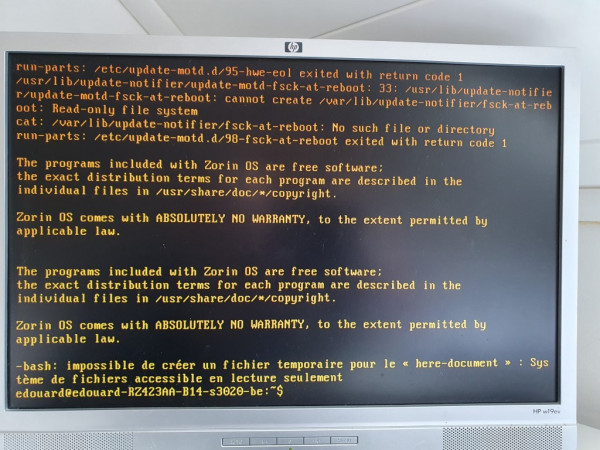

Je profite de ce post afin de reléguer mon expérience de Zorin 15.2 Lite 32 bits.
J'ai installé Zorin OS il y a un petit mois sur 2 ordinateurs : 1 version Core 64 bits (tout est ok), 1 version Lite 32 bits (il ne démarre plus).
Depuis ce matin, le Lite 32 bits ne démarre plus. Les écrans de démarrage sont aléatoire. Parfois j'accède au menu : Zorin |...|test mémoire|...
J'ai effectué le test de mémoire, tout est ok. Par après, j'obtiens un écran noir avec du texte en orange (comme dans le Commodore 64 il y a 30 ans).
Que faire ?
Changer d'OS ? Une autre version déclinée d'Ubuntu aussi facile à utiliser et compatible avec cet ordinosaure 32 bits (15 ans d'âge) ?

Nemesis a écrit : dim. 15 mars 2020 12:54Que faire ?
Bonjour @Nemesis, je ne comprends pas ce qui t'arrive.  :huh:
J'ai tellement écrit un peu partout sur le forum que mon ordi date de 2004 et que j'utilise Ubuntu Budgie 18.04.4 32 bits (sauf quand je cherche à dépanner les utilisateurs) parce que c'est le seul Linux sans prise de tête que je connaisse (et j'en ai essayé un certain nombre et pas seulement des clones d'Ubuntu) qui me permette encore un usage fluide de tous mes logiciels, de mes périphériques et surtout de la navigation internet avec Chromium que je n'ose pas trop le répéter, puisque le forum est supposé dédié à Zorin OS.  :blush: ​​​​​​​
Ceci dit, ce qui marche sur mon ordi peut très bien ne pas fonctionner sur un autre, même un peu plus jeune.
Quoi qu'il en soit,  personne n'a jamais suivi ma suggestion et/ou n'a jamais donné de retour. Ça ne coûte pourtant pas grand chose d'essayer et de faire savoir. :rage:
Seras-tu le premier à essayer et à nous dire ?

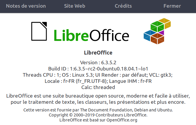

Et voilàààà, j'ai désinstallé Zorin 15.2 et installé Ubuntu Budgie 18.04.4 32 bits.
Cela fonctionne parfaitement sur mon ordinosaure 😉
Petite question à propos de Libre Office. La version installée (6.0) date de 2018. Lorsque je me rends sur le site web, un message m'informe que le système Linux installé ne permet pas la mise à jour vers la dernière version de Libre Office (6.4.1).
Une idée ?

Nemesis a écrit : dim. 15 mars 2020 17:31Petite question à propos de Libre Office. La version installée (6.0) date de 2018. Lorsque je me rends sur le site web, un message m'informe que le système Linux installé ne permet pas la mise à jour vers la dernière version de Libre Office (6.4.1).
Utilise WPS office, il y a un sujet qui en traite sur le forum si tu galères a l'installer :)

Nemesis a écrit : dim. 15 mars 2020 17:31Et voilàààà, j'ai désinstallé Zorin 15.2 et installé Ubuntu Budgie 18.04.4 32 bits.
Désolé pour cette réponse tardive, @Nemesis : pour le coup, je n'étais pas sur tous les fronts à la fois, et je m'en veux d'autant plus que tu es le premier à avoir tenté l'expérience sur un ordinosaure et/ou à m'envoyer ton retour.  :heart: ​​​​​​​
Une idée ?
Pour me faire pardonner, la réponse à ta question est ici : https://fr.blog.documentfoundation.org/ ... ntu-18-04/
Ce n'est pas la 6.4.1, mais c'est la dernière version stable disponible pour Ubuntu 18.04. J'ai essayé sur UB, ça fonctionne nickel, même en s'arrêtant au § 8 :

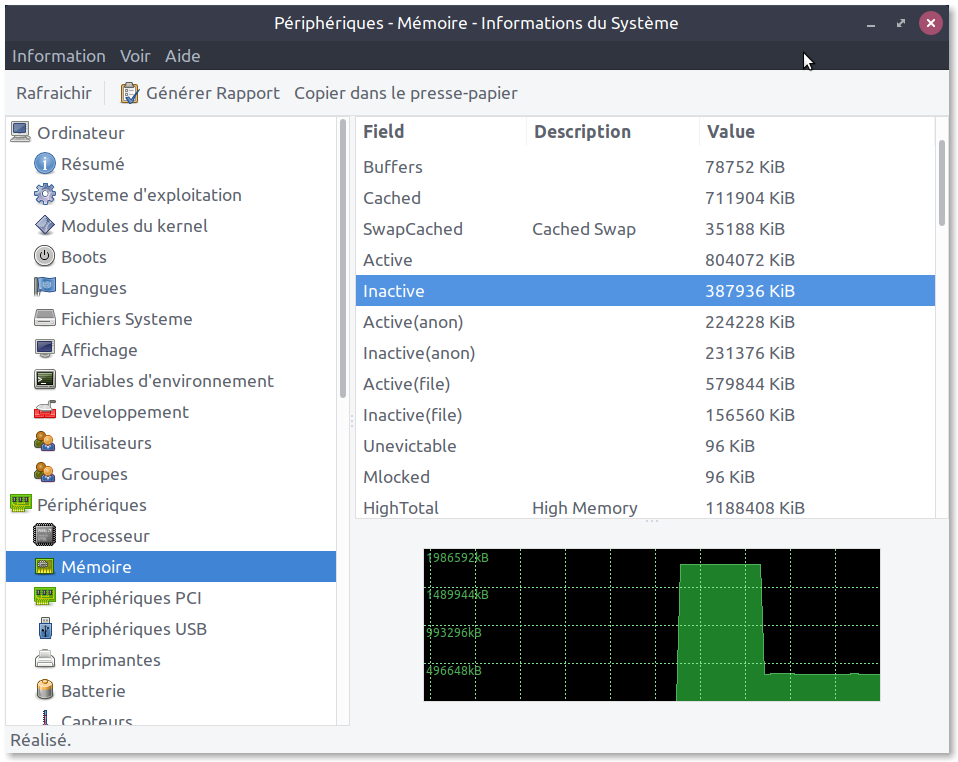

jlb a écrit : lun. 9 mars 2020 09:43En prévision de cette situation, j'avais commandé un jeu de quatre barrettes de mémoire pour doubler la RAM et la passer à 4Go, le maximum possible sur mon ordi, pour voir—. Las ! Le coronavirus a frappé la Chine avant qu'AliExpress expédie mon paquet...
Ça y est, les quatre barrettes DDR2 de 1Go sont arrivées depuis la Chine, le seul endroit du monde où l'on fabrique encore ce genre de vieillerie.
Comme je serai toujours dans l'auto-apprentissage, il me restait un truc à apprendre (ou à me rappeler) pour faire en sorte que mon ordi accepte de se relancer. C'est fait : il fallait réinitialiser les paramètres CMOS. une histoire de cavalier — finalement, mes cinq années d'équitation m'ont servi à quelque chose.  :D
Premières impressions très très très positives : bien sûr, le processeur reste ce qu'il est, mais l'ensemble est sensiblement plus rapide et surtout plus fuide, d'autant que les barrettes sont désormais cadencées à 533 Mhz au lieu des 400 initiaux. Ca se sent.
Et je peux continuer à assurer l'assistance de Zorin 15 Lite 32 bits !  :D

jlb a écrit : mer. 25 mars 2020 15:37Et je peux continuer à assurer l'assistance de Zorin 15 Lite 32 bits !  :D
Non seulement j'en suis plus qu'heureux de cette phrase si importante pour tous mais qui d'autre peut donner des solutions comme les tiennes jlb à comparaison égale de l'architecture d'une machine, quelqu'un en uniquement 32bits saura bien mieux répondre et voir les aléas pour une autre machine elle même cadencée par un unique processeur en 32bits?
La réponse st toute simple, seulement celui pas celui qui comme moi possède une architecture en 64 bits mais bien des personnes comme toi jlb ainsi que ta machine fort précieuse que nous appelons tous "ton Ordinausaure"  :)
En tout cas pour ma part je suis vraiment heureux que tu ais pu remettre d'aplomb avec cette seule manipulation de basculement d'un cavalier physique présent pour réinitialiser le cmos et que celui ci prenne en compte les nouvelles barrettes ajoutées ainsi que leur fréquence.
Mieux encore, ton idée de génie de choisir une fréquence supérieure à celle des barrettes d'origines et qu'elles soient acceptées par ta machine car ne dépassant pas la limite autorisée en plage cadencée fréquence pour une unique barrette, transforme ainsi ton "Ordinausaurus" en maintenant un "Ordisapiorus" bien plus véloce que son ancêtre à seulement deux barrettes !!!
Tu va te régaler de par la fluidité retrouvée de cette machine dont je sais qu'elle t'est si importante tant elle fait partie des "choses précieuses" qui t'accompagnent depuis si longtemps et ce depuis "notre ancètre commun XP voir pour certains les vieux 95/98".

roger a écrit : jeu. 26 mars 2020 09:55Mieux encore, ton idée de génie de choisir une fréquence supérieure à celle des barrettes d'origines
Tu es gentil, Roger, de me prêter du génie, mais je n'y suis pour rien. :-/
J'ai eu beau chercher, je n'ai trouvé qu'un seul modèle de barrette DDR2 de 1Go disponible en quatre exemplaires et à un seul endroit, chez AliExpress. Mais je savais que mon ordi accepterait cette fréquence...
En tout cas, entre le doublage de la capacité mémoire et l'augmentation de la fréquence, je confirme qu'il a véritablement acquis une nouvelle jeunesse. Je me prends à songer à ce qu'il aurait donné à l'époque d'XP où le net était moins vorace en ressources.
