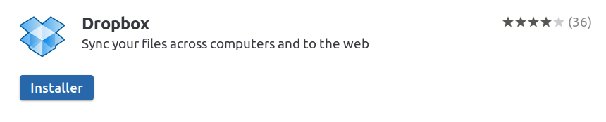

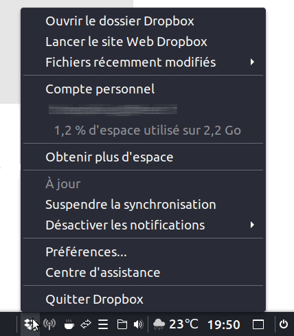

Bonjour @waredam,
Je ne me sers pas beaucoup de tout ça, mais si tu as l'explorateur de fichiers Nautilus sur l'environnement que tu as choisi, cherche "Dropbox" dans "Logiciel" :
Installe-le, et ça fonctionne :

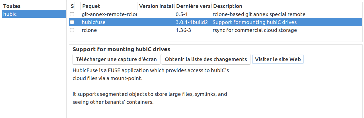

Je profite de ce fil de discussion pour poser ma question. J'ai un cloud de 10To chez Hubic; est-il possible d'ajouter ce compte dans la liste des "Comptes en ligne"?
Si oui comment procède t-on?
​​​​​​​Merci d'avance
Salut @noname !
As-tu croisé cette page dans tes recherches ? https://doc.ubuntu-fr.org/hubic
Il me semble qu'elle devrait t'apporter la réponse, d'autant que le fichier .deb est encore en ligne : http://mir7.ovh.net/ovh-applications/hu ... -linux.deb
​​​​​​​Tu nous dira ?   ;) ​​​​​​​

Peux tu me re formuler ta demande STP :) tu veux monter quel drive et de quel manière ? en disque externe (pas de donnée sur ton ordinateur) ou en synchronisation avec un dossier local ?
noname a écrit : ↑ven. 10 avr. 2020 20:16J'ai un cloud de 10To chez Hubic; est-il possible d'ajouter ce compte dans la liste des "Comptes en ligne"?
La question me semblait claire : un peu à la manière de Dropbox ou de Google Drive, non ?
J'aurais bien essayé, mais si le bidule s'installe sur mon ordi, je n'ai pas de compte Hubic et les inscriptions sont closes.  :-/ ​​​​​​​
Désolé je suis allé un peu vite dans ma lecture.
Est-ce que cela à déjà été essayé ? : https://doc.ubuntu-fr.org/hubic
Il y a aussi la solution webdav mais vu que hubic n'existe plus ...
Mickael a écrit : ↑dim. 12 avr. 2020 16:03Désolé je suis allé un peu vite dans ma lecture.
Il reste surtout à attendre les essais de @noname qui est le seul à pouvoir les faire, puisqu'il "continue à bénéfier de son service dans les mêmes conditions" — d'après ce que j'ai lu.
A moins qu'un membre qui aurait un compte Hubic les fasse avant lui.  :D ​​​​​​​

@noname Comme tu sembles avoir fait à peu près le tour de la question, tu risques d'avoir croisé ceci (recherche dans Synaptic). Je le mentionne à tout hasard :
https://github.com/TurboGit/hubicfuse
