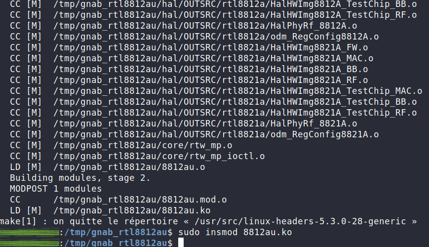

Bonjour @jmh69 !
C'est vrai que le mode d'emploi est pour le moins abrupt, mais ce n'est pas son seul problème !
Comme je n'ai jamais fait de compilation, je me suis dit que c'était une bonne occasion pour essayer.
Malheureusement, même en suivant scrupuleusement la méthode décrite, je n'aboutissais qu'à une erreur bloquante... jusqu'à ce que je tombe sur cette page, qui décrit une méthode censée fonctionner sous Ubuntu 18.04 — or Zorin 15.2 se fonde sur cette version d'Ubuntu... :idea:
Je t'explique pas à pas :
Dans le terminal (Ctrl Alt t) tape cette ligne de commande, entre ton mot de passe, et accepte ce qu'on te propose pour installer le compilateur "gcc" :
Ensuite tape l'une après l'autre les instructions de la page en question :
Cette fois, je n'ai pas eu d'erreur sur ma vieille bécane et la compilation est allée au bout !
Je ne peux malheureusement pas te dire si l'adaptateur Tp-Link fonctionne, vu que je ne l'ai pas... A toi de nous dire !

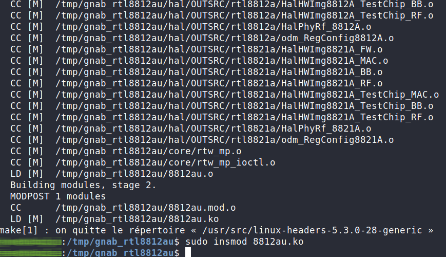

sudo apt install gccCode : Tout sélectionner
cd /tmp
git clone https://github.com/gnab/rtl8812au.git gnab_rtl8812au
cd gnab_rtl8812au
make
sudo insmod 8812au.ko- On bascule sur le répertoire temporaire.
- On clone le dépôt de GitHub où se trouve le pilote.
- On va dans le répertoire du pilote.
- On lance la compilation (ça peut prendre un certain temps).
- On lance le driver.
- Il est possible, voire quasi certain (j'ai dû le faire), que la deuxième commande t'oblige à installer "git". Tape ceci :
sudo apt install git- Et que la quatrième demande d'installer "make". Tu sais ce qu'il te reste à faire...
