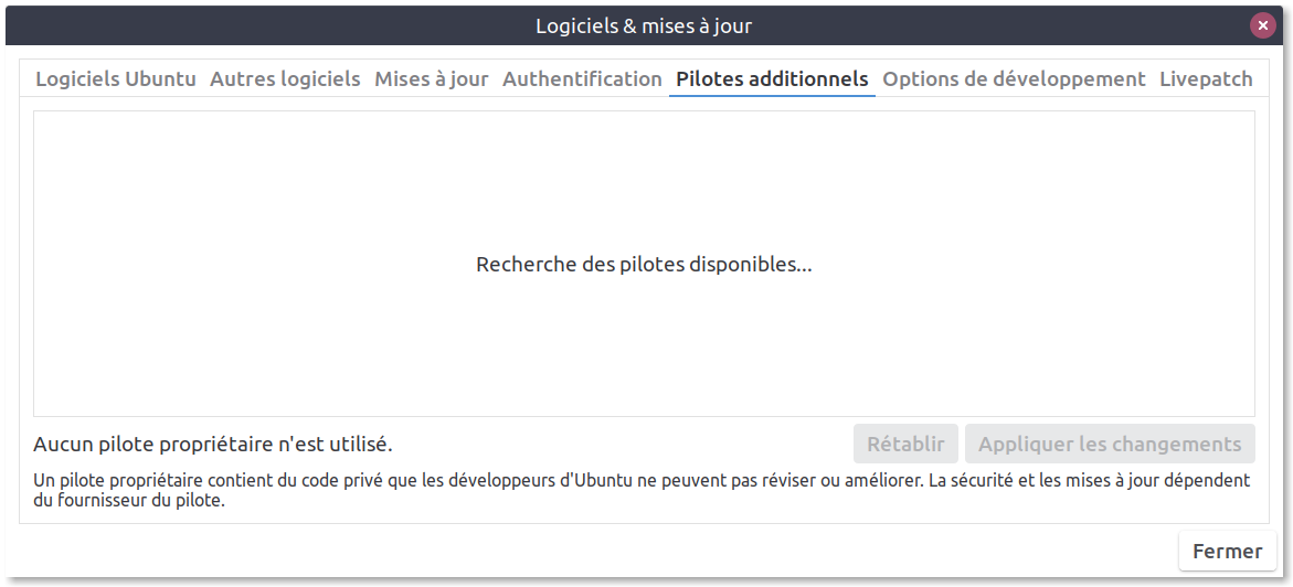

Roger, via synaptique j'ai installé un pilote ATI... Rien n'y a fait mais avec un problème en plus. Mon clavier et ma souris optique wifi Advance ne fonctionnaient plus. J'ai décidé radicalement de réinstaller Zorin 15. Core. Donc je je me retrouve dans la même situation.
JLB, j'ai fait une recherche de pilotes additionnels dans le gestionnaire de mise à jour. Il m'affiche Aucun pilote additionnel disponible

Ce que j'avais lu n'était donc pas faux : ton portable te propose des pilotes additionnels parce que sa carte est une NVidia — je crois me souvenir qu'il y a une option pour ces cartes dans le menu d'essai. Mais je ne pense pas que ça apportera quelque chose sur ton PC dont la carte est une ATI.

Non @Roger, c'est tout à fait cohérent : le disque dur externe sur lequel est installé Zorin 15.2 Core utilise la carte vidéo de l'ordinateur "hôte".
Or, si la carte du PC est une ATI, celle du portable est une NVidia. Je pense que notre ami @leonidoff22 a dû le vérifier :
lspci -nn | grep VGA
Et comme il paraît qu'ATI collabore avec Linux, il n'est pas anormal que le "Gestionnaire de mises à jour" ne propose pas de pilotes additionnels propriétaires pour le PC mais qu'il en propose pour la carte NVidia du portable — lequei, si j'ai bien suivi, n'occasionne pas de désagréments visuels.  :-/ ​​​​​​​

Avec la commande lspci -nn | grep VGA que tu m'as indiquée, j'ai le retour suivant :
01:00.0 VGA compatible controller [0300]: Advanced Micro Devices, Inc. [AMD/ATI] RV505 CE [Radeon X1550 64-bit] [1002:715f]
En ce qui concerne les pilotes ATI , je suis allé sur divers site dont AMD/ATI.  je n'ai pas trouvé de pilote correspondant à RadeX1550. Je ne suis peut-être pas allé au bon endroit. J'ai également regardé sur des sites tiers.
Enfin, je suis allé voir sur d'autres forums (Ubuntu) et j'ai trouvé un internaute qui pose le même problème que moi. Voici le lien :
https://forum.ubuntu-fr.org/viewtopic.php?id=191099
Lire le 2ème post de dd86.
Je commence à explorer également de ce côté.

La ligne de commande a renvoyé les références de la carte graphique de ton PC. C'est bien une ATI.
Je refais l'explication de mes cogitations :
  • D​​​'après ce que j'ai lu, ATI travaillant avec Linux, les pilotes Linux sont censés être compatibles avec leurs cartes — ce qui n'est pas le cas pour les NVidia. Donc, ne cherche pas de pilote Linux pour ta carte, tu ne devrais pas en trouver.
  • Mais — mon ordinosaure de 2004 m'autorisant à l'avancer — Zorin ne me semble pas la distribution à base d'Ubunu la plus économe des ressources de l'ordinateur sur lequel on l'installe. Je me dis donc que ton PC est un peu juste pour la version "Core", et je réitère mon invitation à essayer la version "Lite", ce que tu éprouves sur ton PC ressemblant en moins grave à ce que j'ai expérimenté quand j'ai essayé d'installer la version "Core" sur mon ordi.
Ce n'est pas seulement une histoire d'environnement : Xfce version Zorin est très lourd. Avec des ordis modernes, on ne peut pas s'en rendre compte.
PS : Je t'encourage avant toute chose à essayer ce que tu as trouvé : créer ce fichier...
sudo gedit /etc/upsplash.conf
... et le renseigner comme on te dit. Qui sait ? Ça suffira peut-être.  :-/ ​​​​​​​
