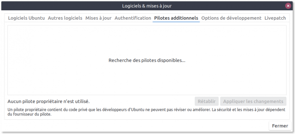

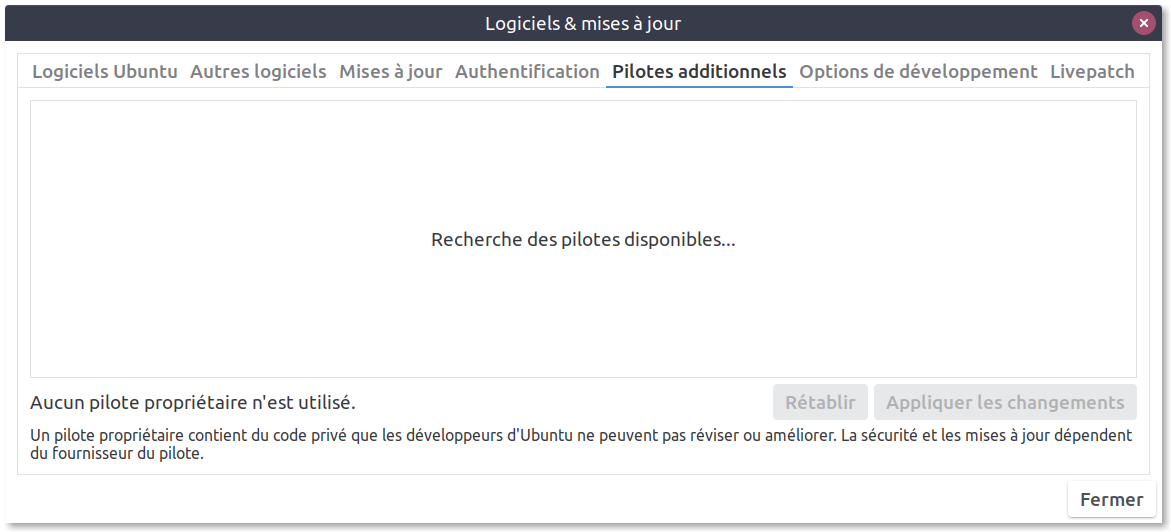

Roger, via synaptique j'ai installé un pilote ATI... Rien n'y a fait mais avec un problème en plus. Mon clavier et ma souris optique wifi Advance ne fonctionnaient plus. J'ai décidé radicalement de réinstaller Zorin 15. Core. Donc je je me retrouve dans la même situation.
JLB, j'ai fait une recherche de pilotes additionnels dans le gestionnaire de mise à jour. Il m'affiche Aucun pilote additionnel disponible
Je viens de brancher le disque dur externe sur mon potable. Il a démarré correctement. J'ai fait une capture écran , pas de l'écran entier, mais de la vue du bureau (cette option est proposée dans le logiciel). Quand j'affiche la vue elle apparaît remplie de petits carreaux noirs et gris. Idem sur mon ordinateur de bureau. Par contre, le DD branché sur mon portable, le gestionnaire de mise à jour me propose des pilotes additionnels pour ma carte NVidia.

Ce que j'avais lu n'était donc pas faux : ton portable te propose des pilotes additionnels parce que sa carte est une NVidia — je crois me souvenir qu'il y a une option pour ces cartes dans le menu d'essai. Mais je ne pense pas que ça apportera quelque chose sur ton PC dont la carte est une ATI.

Avec la commande lspci -nn | grep VGA que tu m'as indiquée, j'ai le retour suivant :
01:00.0 VGA compatible controller [0300]: Advanced Micro Devices, Inc. [AMD/ATI] RV505 CE [Radeon X1550 64-bit] [1002:715f]
En ce qui concerne les pilotes ATI , je suis allé sur divers site dont AMD/ATI.  je n'ai pas trouvé de pilote correspondant à RadeX1550. Je ne suis peut-être pas allé au bon endroit. J'ai également regardé sur des sites tiers.
