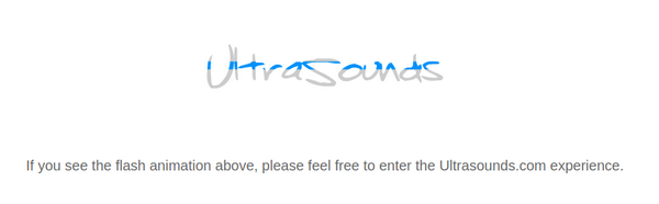

Avec Firefox, il a suffi d'accepter l'activation depuis le site pour qu'il fonctionne.
En cas de problème, vérifier éventellement que le réglage de Firefox pour le plugin est bien "Demander pour activer"  : Menu > Modules complémentaires > Plugins > Shockwave Flash > ...
Pour Chromium, il faut d'abord modifier le réglage : Menu > Paramètres >  Confidentialité et sécurité > Paramètres des sites > Flash > Demander d'abord.
Et le plugin fonctionne...

Merci beaucoup. l'installation a bien fonctionné et le test sur le site ultrasounds fonctionne également. Par contre il y a des sites qui font appel à un Java Applet ou à Flash player, et là ça ne fontionne tjr pas. J'ai une demande à nouveau pour installer flashplayer.
C'est pas grave. Au pire je vais attendre que la mise à jour se fasse sur Chrome ou je trouverai une autre solution.
