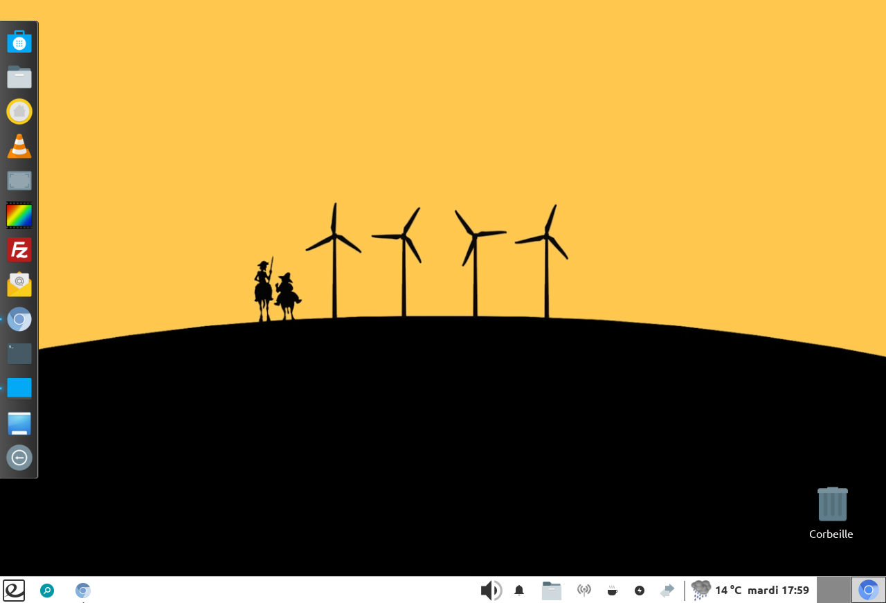

Pour ce qui est de Zorin — du moins dans la version Lite qui fonctionne avec l'environnement Xfce —, un clic droit sur le bureau permet de créer un lanceur :

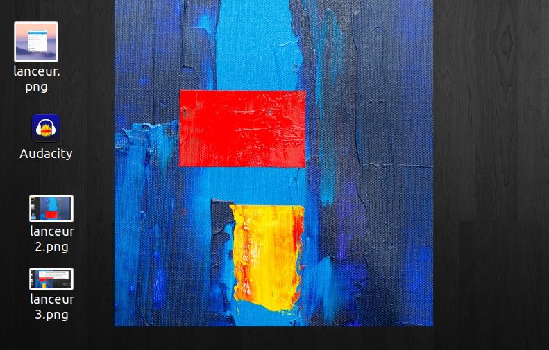

Sinon, on va vérifier qu'un environnement Gnome fonctionne de la même façon, quelle que soit la distribution à base d'Ubuntu.
Cherche l'application que tu veux dans les listes du menu — j'ai choisi Audacity parce que je l'ai installée, mais tu prends ce que tu veux —, glisse son icône sur le bureau, clique sur la "chose" :
... accepte de faire confiance et de lancer :
... et voilà le raccourci sur le bureau :
N'oublie pas de me dire si ça marche !  :-/ ​​​​​​​

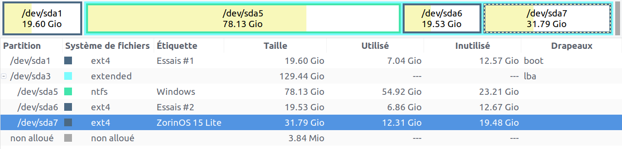

Pendant que j'y pense, tu pourrais me faire une capture des tes partitions s'il te plait ???
C'est juste pour faire une comparaison avec mes partitions, cra je crois que ce n'est pas top de mon coté.
Je dit ça juste car je trouve qu'il y a beaucoup de partition sur un même SSD, je te met un screen...
​​​​​​​Grand merci

Voici les parttions de mes deux disques durs, mais c'est assez baroque, les choses s'étant faites au fil des évolutions.
  • Trois Linux et une partition Windows héritée de XP, mais sans le système, sur le premier disque :​​​​​​​
  • Mon Linux principal sur le second, sur trois partitons séparées. — j'ai découvert incidemment que les Linux utilisent la même partition de swap :

ce qui me choc dans mes partitions ce sont les toutes petites qui ne servent à rien, notamment les inconnus et les non alloué !
