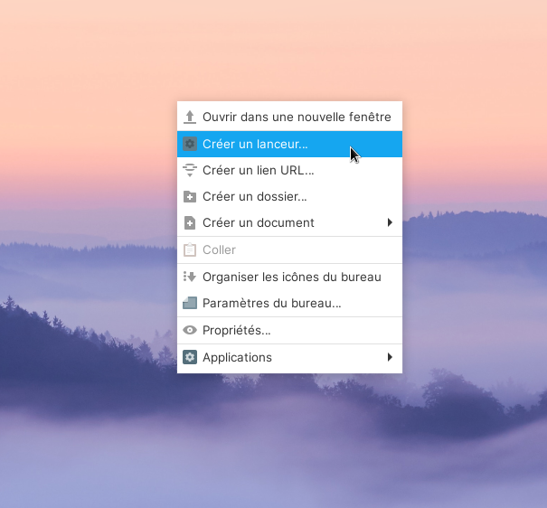

Pour ce qui est de Zorin — du moins dans la version Lite qui fonctionne avec l'environnement Xfce —, un clic droit sur le bureau permet de créer un lanceur :

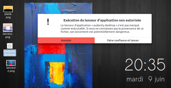

Sinon, on va vérifier qu'un environnement Gnome fonctionne de la même façon, quelle que soit la distribution à base d'Ubuntu.

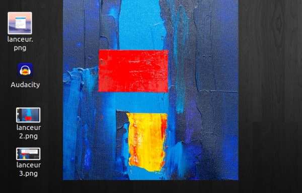

Cherche l'application que tu veux dans les listes du menu — j'ai choisi Audacity parce que je l'ai installée, mais tu prends ce que tu veux —, glisse son icône sur le bureau, clique sur la "chose" :

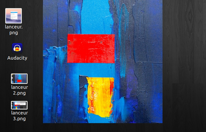

... accepte de faire confiance et de lancer :

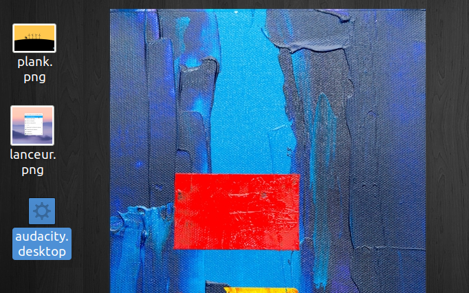

... et voilà le raccourci sur le bureau :
N'oublie pas de me dire si ça marche !  :-/ ​​​​​​​

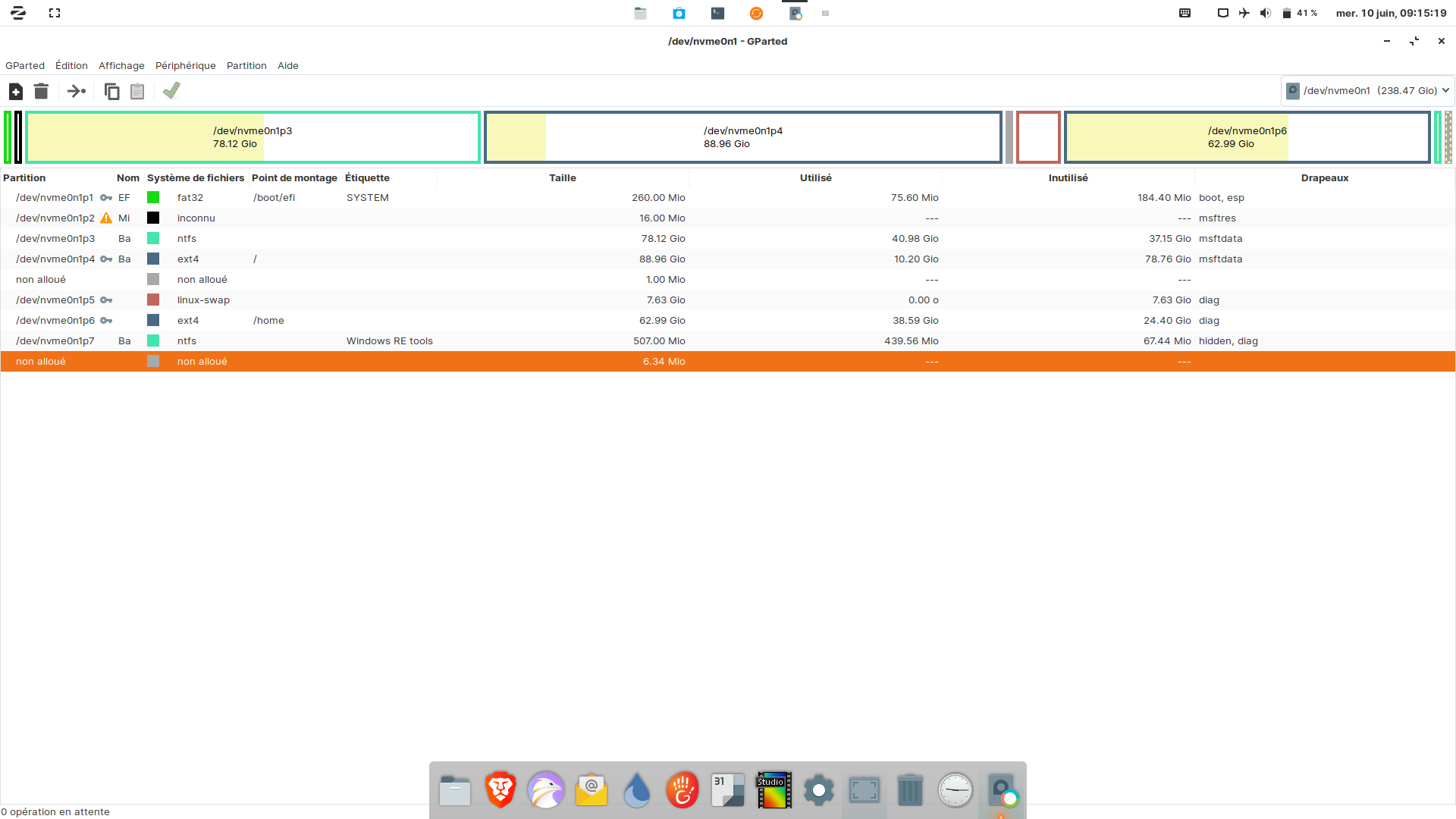

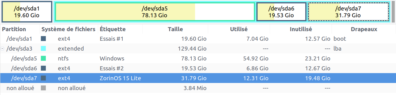

Pendant que j'y pense, tu pourrais me faire une capture des tes partitions s'il te plait ???
C'est juste pour faire une comparaison avec mes partitions, cra je crois que ce n'est pas top de mon coté.
Je dit ça juste car je trouve qu'il y a beaucoup de partition sur un même SSD, je te met un screen...
​​​​​​​Grand merci
Image[/img]
Fichiers joints

D'accord, @anubis.
​​​​​​​Si nécessaire, tu pourras essayer ceci (je ne l'ai pas encore fait) : https://www.starmate.fr/creer-un-lanceur-sous-ubuntu/  — les astuces du bas de la page sont précieuses — et/ou consulter cette page, si elle veut bien se charger, ce qui n'est pas le cas ce matin : http://doc.ubuntu-fr.org/raccourci-lanceur
Voici les parttions de mes deux disques durs, mais c'est assez baroque, les choses s'étant faites au fil des évolutions.
  • Trois Linux et une partition Windows héritée de XP, mais sans le système, sur le premier disque :​​​​​​​

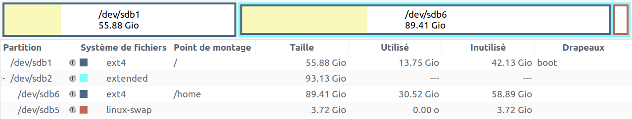

  • Mon Linux principal sur le second, sur trois partitons séparées. — j'ai découvert incidemment que les Linux utilisent la même partition de swap :

ce qui me choc dans mes partitions ce sont les toutes petites qui ne servent à rien, notamment les inconnus et les non alloué !

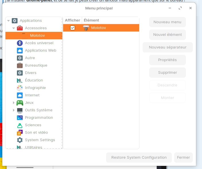

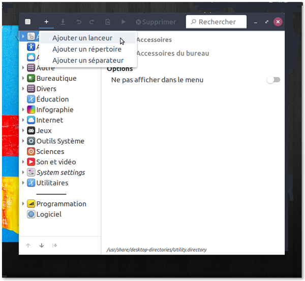

Sinon, si ton menu est géré par Menulibre, tu peux créer des lanceurs à partir de là :

Sympa comme appli, mais molotov ne veux pas ce laisser dompter... dommage !
Mais... Je n'avais pas dit mon dernier mot !!!
Car j'y suis arriver en passant par le menu principal et du coup j'ai pu coller un raccourci sur le dock (raccourci avec un petit ressort)
Merci beaucoup pour t'on aide, c'est vraiment très sympa.

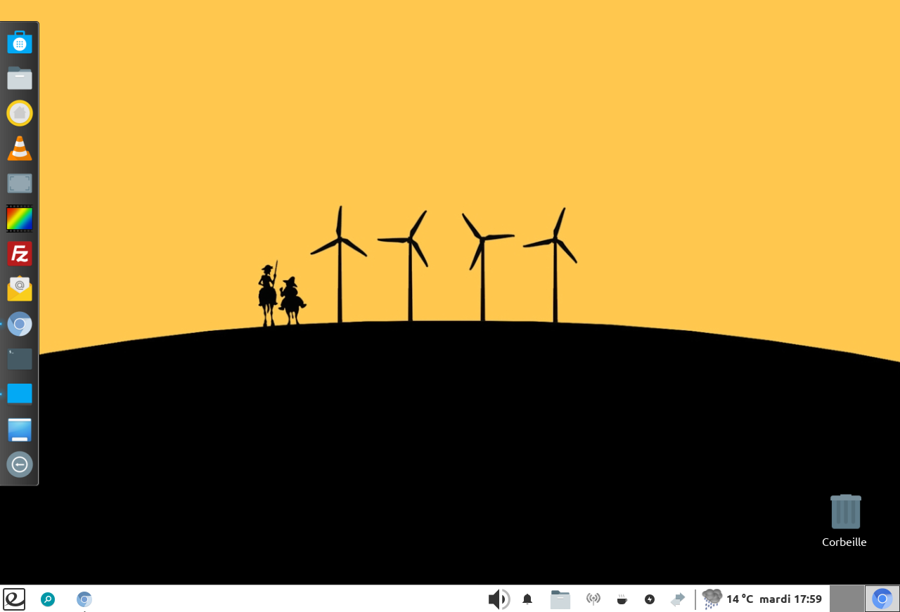

Petite capture du jour, mon bureau avec le lanceur Molotov avec icône !!!

Content pour toi @anubis. Je ne pourrai malheureusement ni expérimenter tes problèmes, ni essayer Molotov : il ne fonctionne pas sous 32 bits...  :blush:

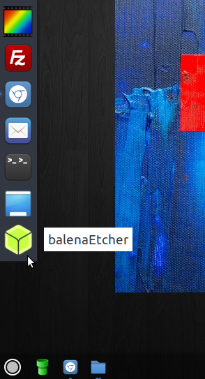

​​​​​​​J'en resterai donc à l'idée que pour ajouter une appimage au dock, tu la lances, tu cliques droit sur son icone dans le dock et tu coches la case "Epingler au dock" :

Oui, mais j'ai essayer déjà et je ne sais si c'est le 64 bit ou la version de Zorin, mais ça ne peut pas ce faire, je n'ai pas eu la case "épingler au dock"...

anubis a écrit : ven. 12 juin 2020 16:40[...] je ne sais si c'est le 64 bit ou la version de Zorin, mais ça ne peut pas ce faire [...]
Je crains que ce ne soit ni l'un ni l'autre, mais juste Zorin : je finis par oublier que toutes les distributions ne se comportent pas de la même façon... et ce n'est pas sur Zorin que j'ai fait la copie d'écran ci-dessus.  :blush: ​​​​​​​
