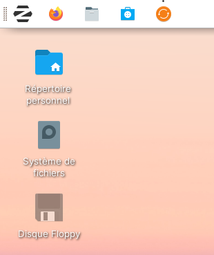

Nouveau venu sur le forum, merci d'être indulgent.Image. En plus pas un pro de ZORIN je débute.
Suite à une mise à jour de ZORIN 12.4, les icones de démarrage se retrouvent en haut.
Je suis bien allé dans apparence et sélectionner le modèle avec la présentation en bas, mais cela ne change rien.
Si quelqu'un avait la manip ou le chemin pour y accéder, ça m'aiderait beaucoup.

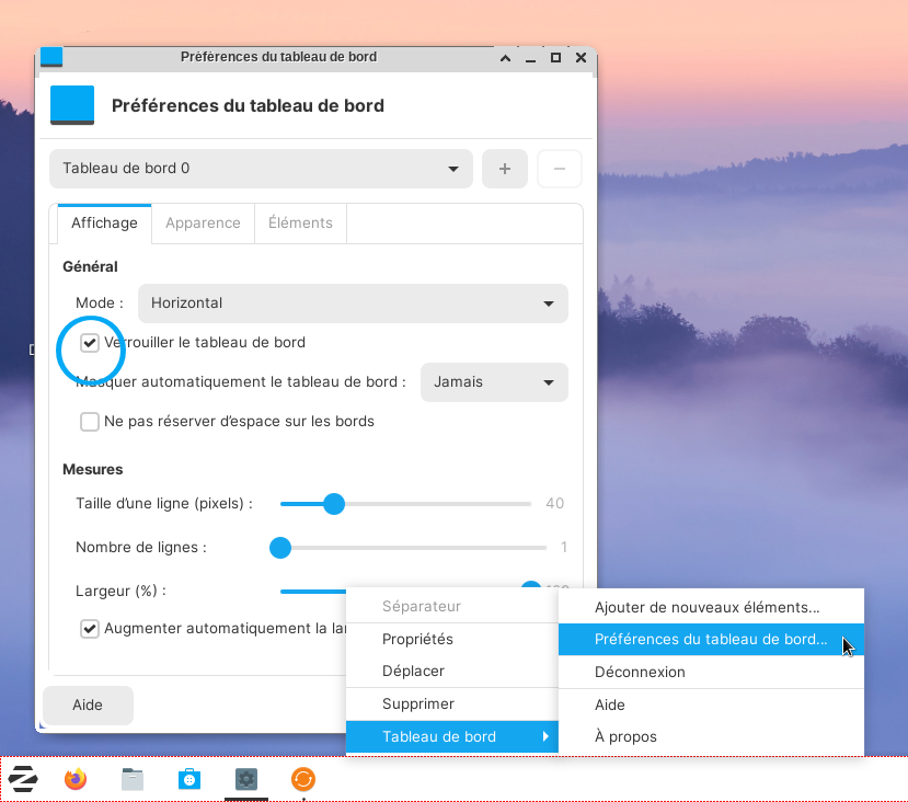

Tu as juste oublié une information importante, la version de Zorin que tu utilises : Lite, Core ou Ultimate.
Les indications que je vais te donner concernent la version Lite — la seule qui convienne à mon vieil ordinateur — fondée sur l'environnement Xfce.
Je vais faire les choses à rebours et placer le "tableau de bord" en haut de l'écran.
Un clic droit sur le "tableau de bord" permet d'accéder à ses préférences :
Il suffit après de décocher la case "Verrouiller le tableau de bord, pour pouvoir le déplacer à sa guise :

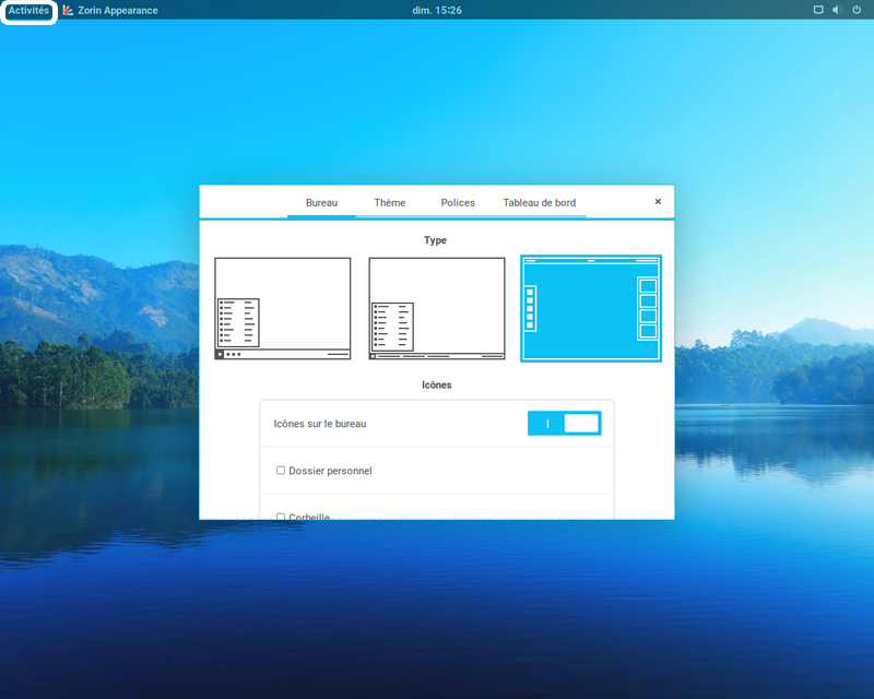

​​​​​​​Ceci dit, comme le bureau de la version Core est basé sur Gnome, peut-être que le paragraphe 3.4.1 de cette page t'apportera la réponse à ta question.

Oui mais non, @roger, mon tuto ne vaut que pour Zorin 15.2 Lite, et notre ami a Zorin 12.04 Core.   :-/
Mais chance, il a un ordi 32 bits comme moi.
Alors, comme je suis du genre hobbit obstiné, j'ai retrouvé la version en question sur le net et je l'ai installée, pour voir :  la dernière fois que j'avais essayé la 12.04 Core, je n'avais que 2Go de RAM, et elle était inutilisable faute de ressources.
Avec 4Go, elle fonctionne même plutôt mieux que la 15.2 32 bits Lite, mais franchement, que de chichis cosmétiques !
@Alvil Je pense que tu es arrivé à quelque chose comme ça lors de ta mise à jour :
En cliquant sur "Activités" et en tapant "Zorin" dans la boîte de recherche, j'ai eu accès à "Zorin Appearance" qui m'a permis de retrouver le tableau de bord au bas de l'écran, façon Windows. Et vice-versa.
Je sais que ça n'a pas marché pour toi, mais rassure-toi, au bout de deux ou trois essais, mon système s'est gelé. Désolé, pour du 32 bits, rien ne vaut Ubuntu Budgie 18.04.  :blush:

Merci pour toutes ces réponses.
OUI, je suis bien arrivé à cet écran.
Il semblerait donc que cela puisse être lié à la version utilisé.
