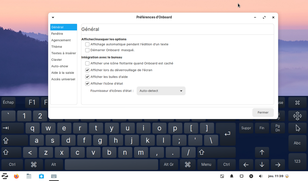

J'aimerais utiliser ZorinOS sur un PC avec écran tactile. Tout me semble plutôt bien, si ce n'est le clavier visuel qui reste qwerty.
J'ai pourtant bien fait l'installation en choisissant les paramètres régionaux français (langues / clavier). J'ai aussi configuré la langue / paramètre clavier via le menu du clavier visuel (je supprime tout sauf le français) :
Image Image
Tout l'environnement (menu, etc) est bien en français, si je branche un clavier physique alors j'ai bien de l'azerty, mais le clavier visuel reste en qwerty 😞 . A noter quand même que j'ai bien accès aux caractère accentués si j'appuie longtemps sur les touches e, a...
Onboard #1.png (114.89 Kio) Vu 3013 fois
mireille a écrit : jeu. 18 juin 2020 08:18Je n'ai pas installé le paquet onboard et j'espérais pouvoir garder le clavier de base dont le style me convient tout à fait. Si ca coince trop il faudra surement que j'installe le paquet onboard et que je le customise un peu j'imagine.
C'est sûr, les thèmes sont moins sexy, mais il y a le choix — pas seulement du classique !
Tu nous diras la suite ?  :D ​​​​​​​
