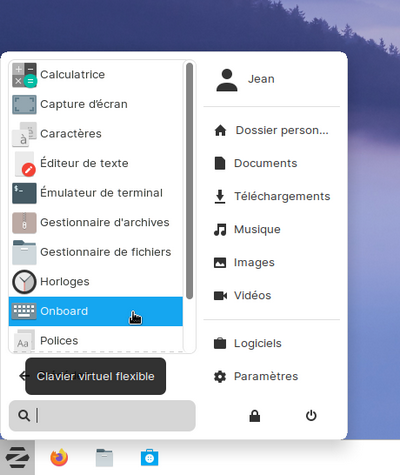

Comme tu n'as pas précisé quelle version tu utilises (Lite, Core ou Ultimate), je te conseille de farfouiller dans le menu des applications :
Onboard #1.png (114.89 Kio) Vu 2889 fois
mireille a écrit : jeu. 18 juin 2020 08:18Je n'ai pas installé le paquet onboard et j'espérais pouvoir garder le clavier de base dont le style me convient tout à fait. Si ca coince trop il faudra surement que j'installe le paquet onboard et que je le customise un peu j'imagine.
C'est sûr, les thèmes sont moins sexy, mais il y a le choix — pas seulement du classique !
