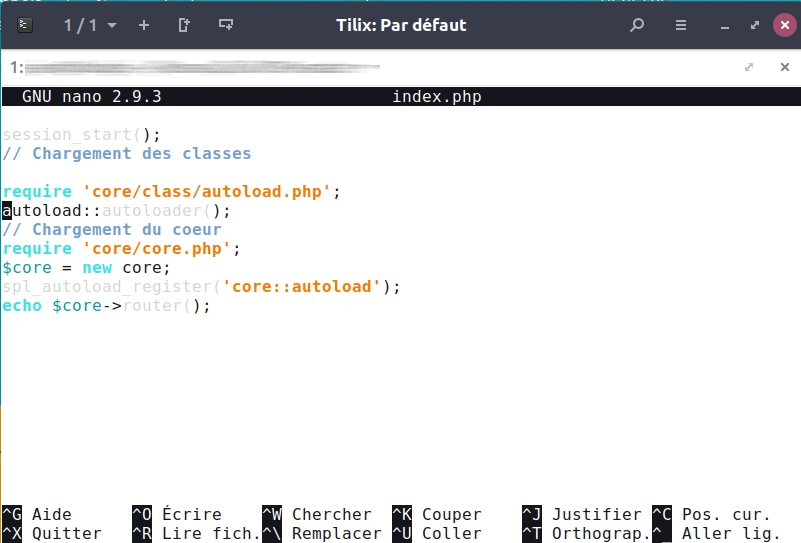

quand je suis dans un terminal que je fait ssh root@XXXX
que je me connecte
et que je fait un nano sur un fichier j obtient ca
comment changer ce jaune nan car la  c est un peut IMPOSSIBLE de lire

Pour compenser ce que ma première réponse avait d'un peu abrupt   :blush:, je te propose ce à quoi je suis parvenu, sur la base du terminal Tilix que j'utilise et que je te conseillerais volontiers.
C'est sûr que les couleurs initiales ne sont pas très lisibles, surtout si on préfère un fond blanc comme c'est aussi mon cas :

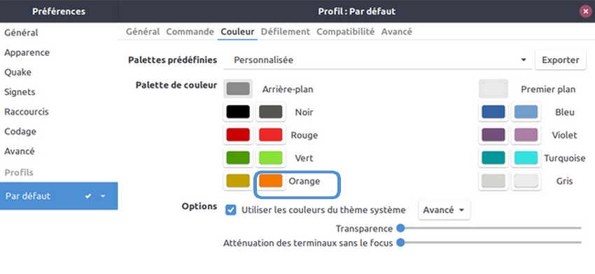

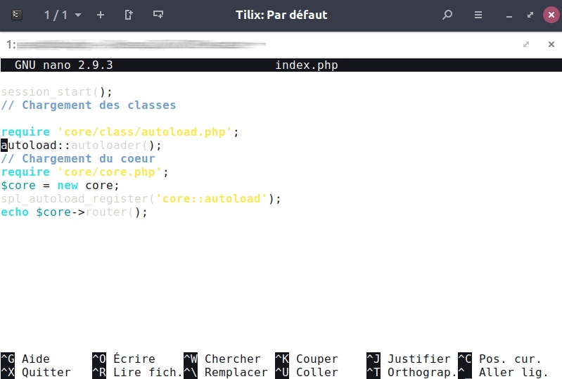

Un détour par les préférences de Tilix (Préférences > Par défaut > Couleur) permet de remplacer facilement la couleur qui ne convient  pas, le jaune en l'occurrence :
En orange, c'est tout de même plus lisible, je te l'accorde — et ce, sans prise de tête ni nanorc... Et roule petit Nano ! :D
