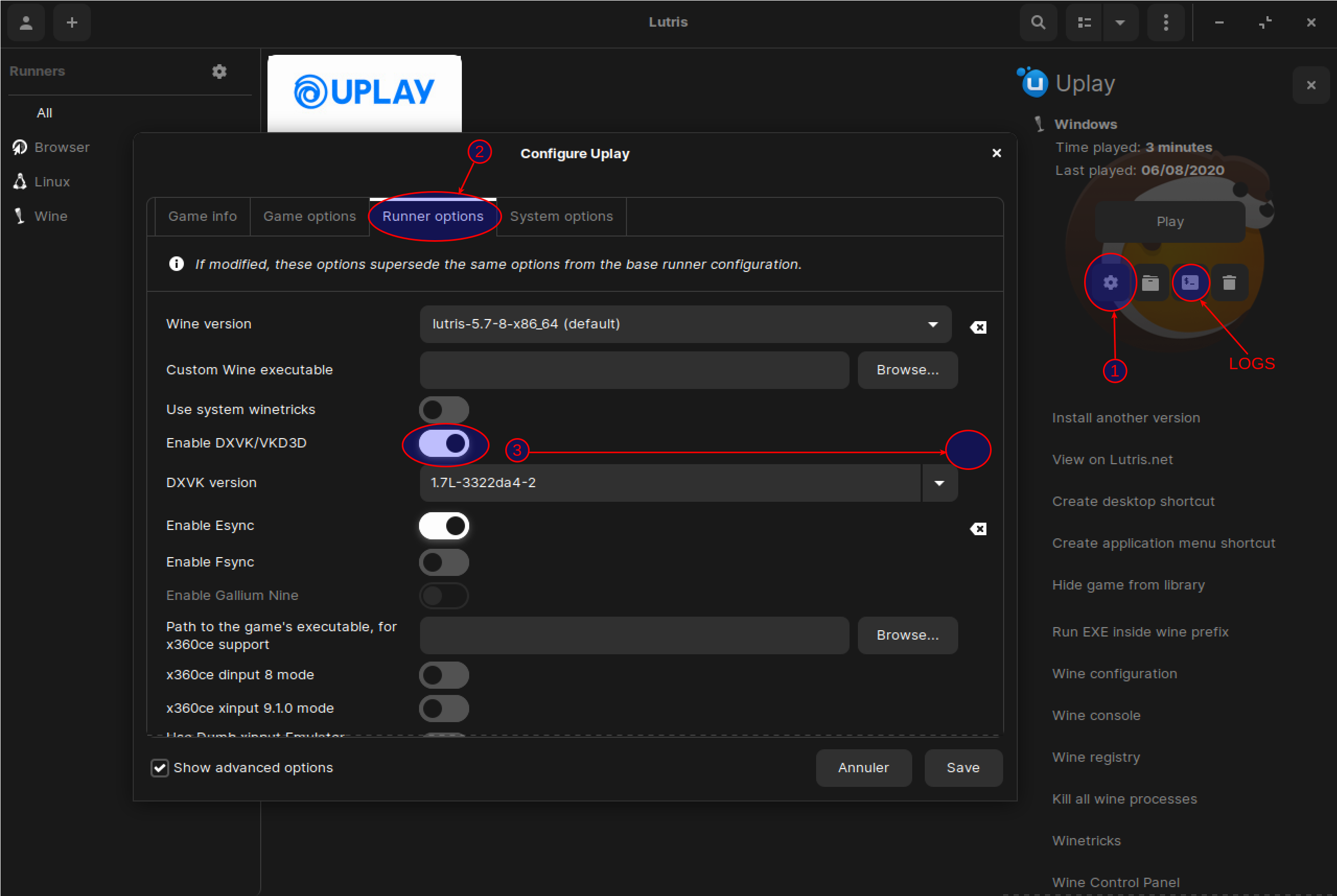

Normalement Uplay doit se lancer mais il se peut qu'un 2e message d'erreur apparaît concernant DXVK (toujours en rapport avec Vulkan). Vous pouvez aussi aller voir dans les logs via l'icône juste avant la corbeille (avec un $).
Et c'est cette partie que je n'ai pas bien compris car en décochant dans les paramètres de Uplay (cliquer sur l'engrenage) "enable DXVK", il a fini par se lancer. Et en le recochant (attention à bien cliquer sur l'icône "effacement" en face de l'option plutôt que l'option elle-même sinon la modif ne sera pas prise en compte même en sauvegardant), il se lance à nouveau correctement.
Peut-être ai-je redémarré entre temps, je ne me souviens plus mais on peut jouer sans problème après ça :).
