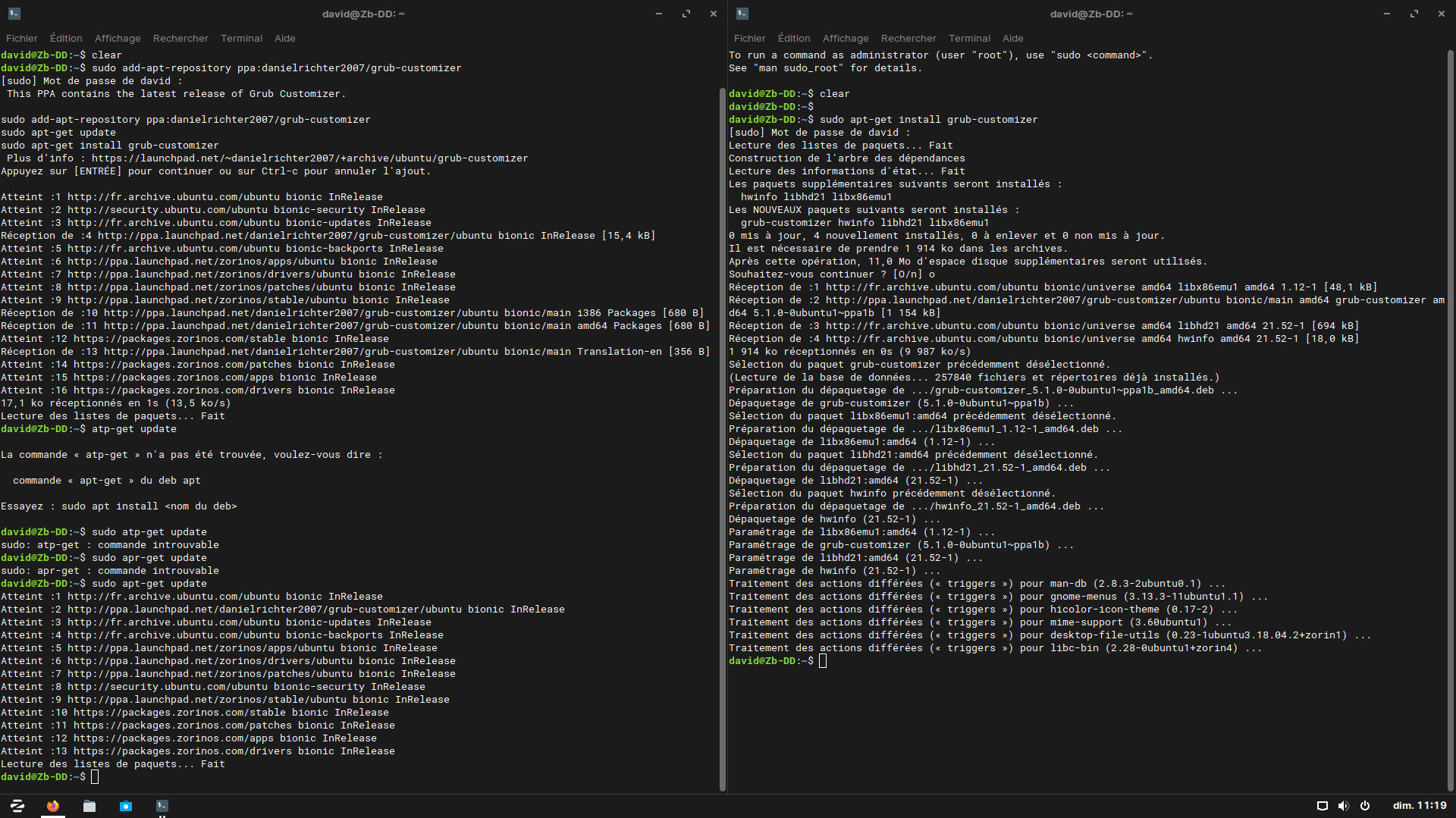

Re: Souci après installation avec le lanceur Grub
@Jlb
Pourrais-tu renvoyer ton lien apt://grub-customizer, car dans synaptic, je ne dois m'être connecté aux bons dépôts du coup je ne le vois pas.
J'ai tenté un autre truc, mais sans résultat : boot-repair, du coup je supprime toutes les dépendances, le top ! Enfin, c'est pas bien méchant non plus !
Mais c'est en tripatouillant la bête qu'on la comprend ! (Peut-être)
Merci,
Nb de « J’aime » reçus: 2134
Coucou @Blind114 !
Oops, Roger est gentil, mais mes tutos ne sont pas fiables à 100% : je venais d'utiliser Synaptic sur une Debian que j'essayais (SparkyLinux) et j'ai fini par mélanger les distributions. Je me masque la face de honte ! 😷
​​​​​​​Voici la démarche pour Ubuntu 18.04 — puisque Zorin en est encore là :
sudo add-apt-repository ppa:danielrichter2007/grub-customizer
sudo apt-get update
sudo apt-get install grub-customizer

Donc j'ai refais mon install et je suis encore contraint de démarrer Zorin en mode rescue, même si je lui demande de démarrer normalement sinon ça bloque pour avoir une approche complète voici les étapes en photo :
Et là ça fonctionne, donc j'installe grub-customizer en suivant la procédure donnée par Saint JLB !

Pourquoi tu héberges tes images ailleurs que sur le forum ? Du coup, on ne voit rien de ce que tu voulais nous expliquer.
Et c'est dommage, parce qu'on ne sait toujours pas ce qui posait problème et que tu sembles avoir résolu.
