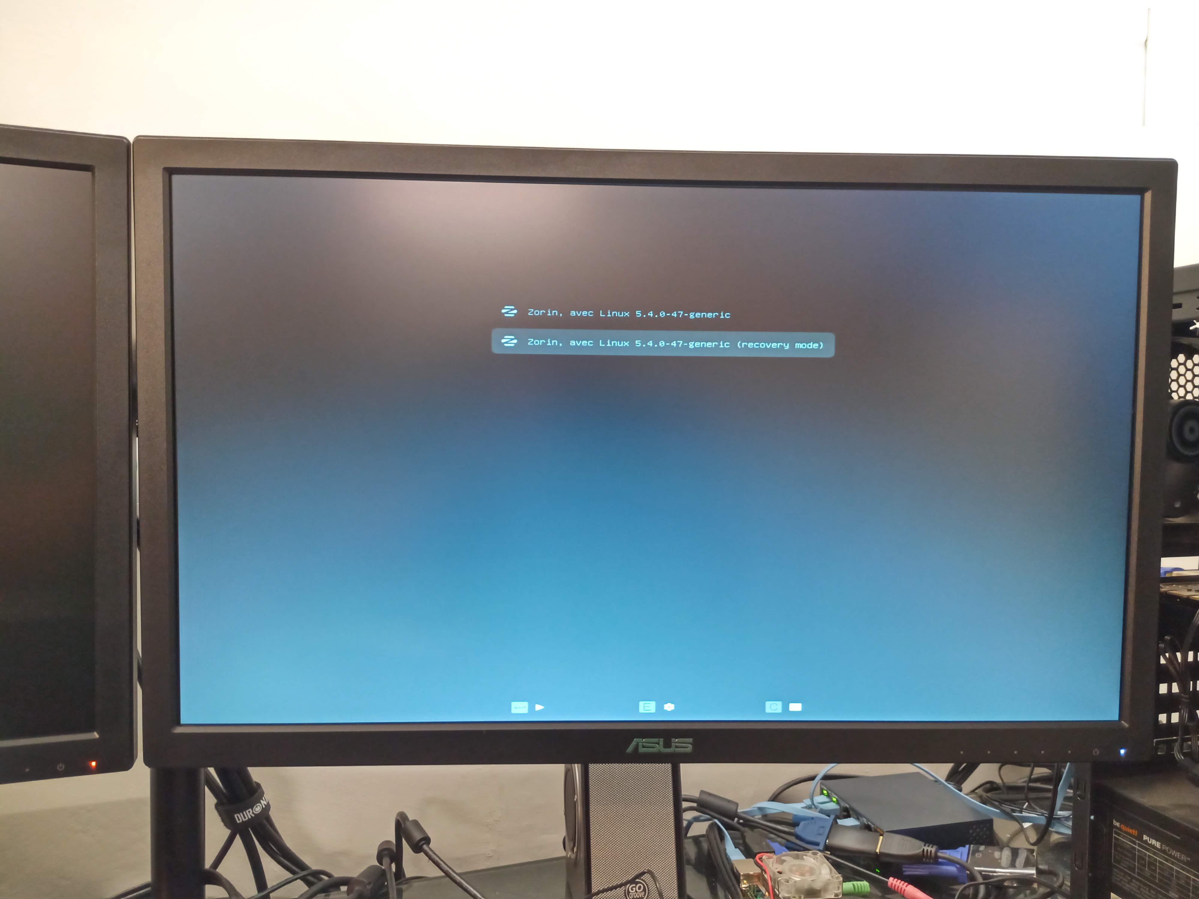

Mon problème est apparu sur une autre machine (core I5, 16 Go Ram, SSD 120 Go), après une installation classique.
Le lanceur Grub s'affiche sans problème et propose bien Zorin, mais si je tente de le lancer directement pus rien ne se passe.
Ne m'avouant pas vaincu je rentre dans les options de lancement de Zorin, et je choisi l'option dont j'ai oublié le nom mais qui correspond à une réparation.
Et dans ce nouveau menu en relançant simplement Zorin ça fonctionne.

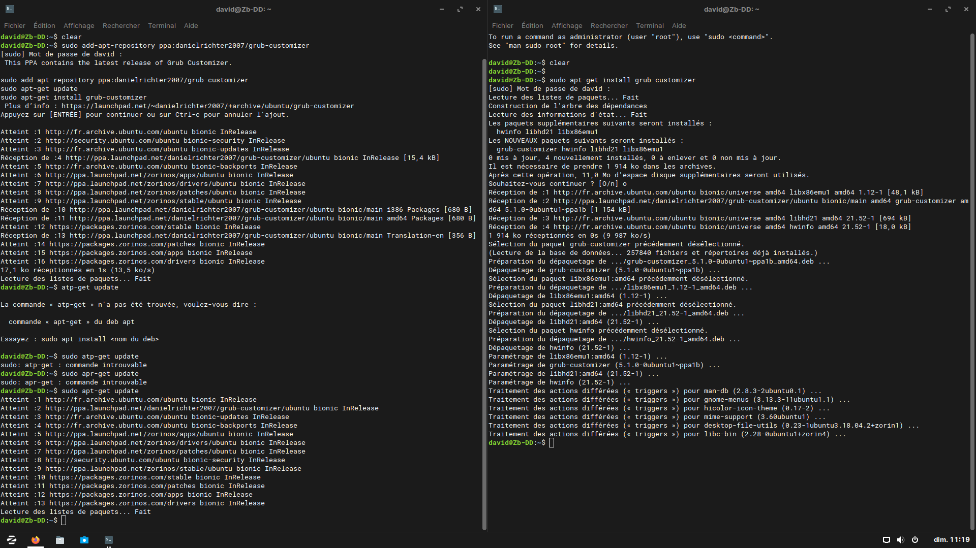

@Jlb
Pourrais-tu renvoyer ton lien apt://grub-customizer, car dans synaptic, je ne dois m'être connecté aux bons dépôts du coup je ne le vois pas.
J'ai tenté un autre truc, mais sans résultat : boot-repair, du coup je supprime toutes les dépendances, le top ! Enfin, c'est pas bien méchant non plus !

Coucou @Blind114 !
Oops, Roger est gentil, mais mes tutos ne sont pas fiables à 100% : je venais d'utiliser Synaptic sur une Debian que j'essayais (SparkyLinux) et j'ai fini par mélanger les distributions. Je me masque la face de honte ! 😷
​​​​​​​Voici la démarche pour Ubuntu 18.04 — puisque Zorin en est encore là :
sudo add-apt-repository ppa:danielrichter2007/grub-customizer
sudo apt-get update
sudo apt-get install grub-customizer

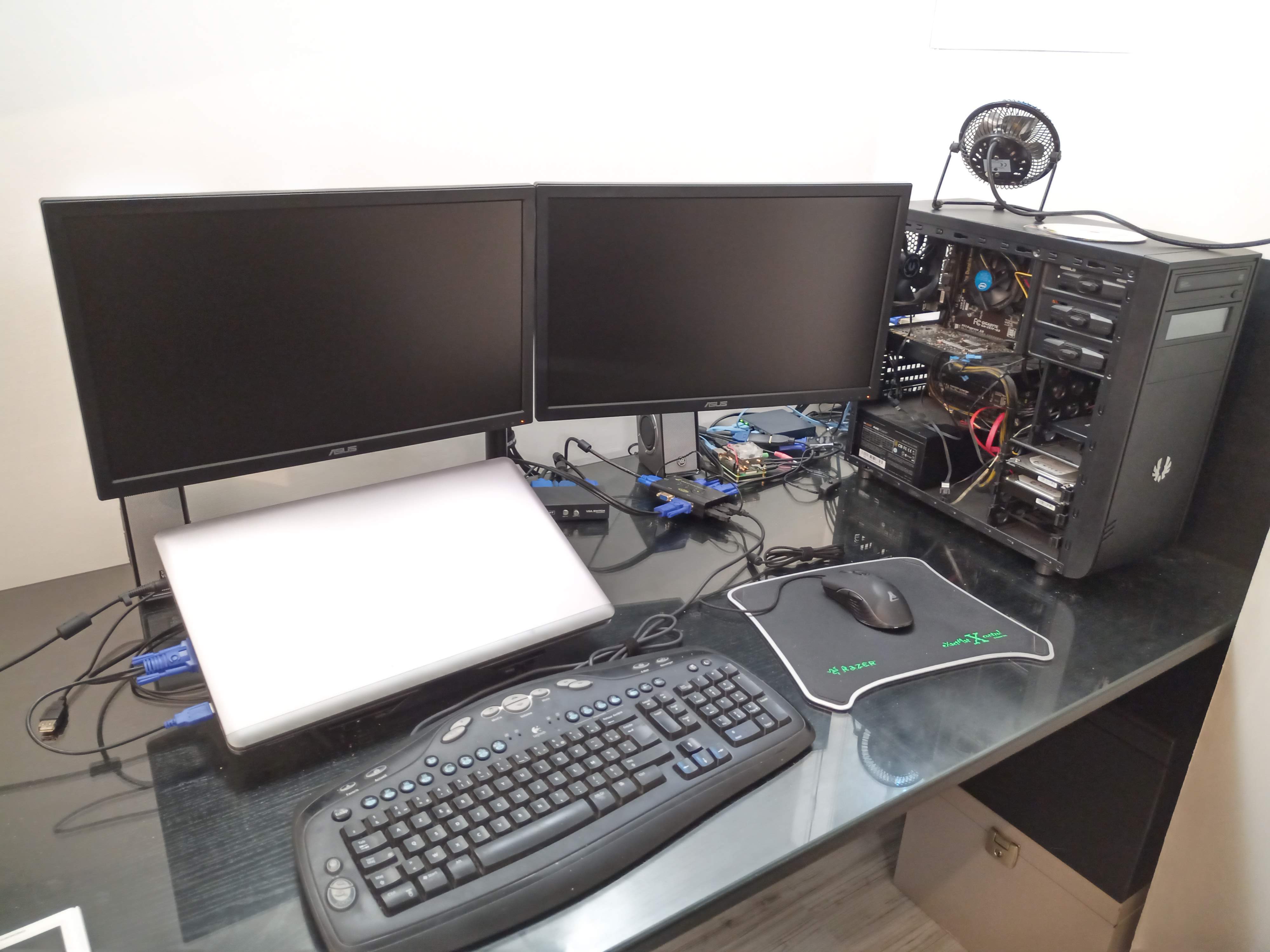

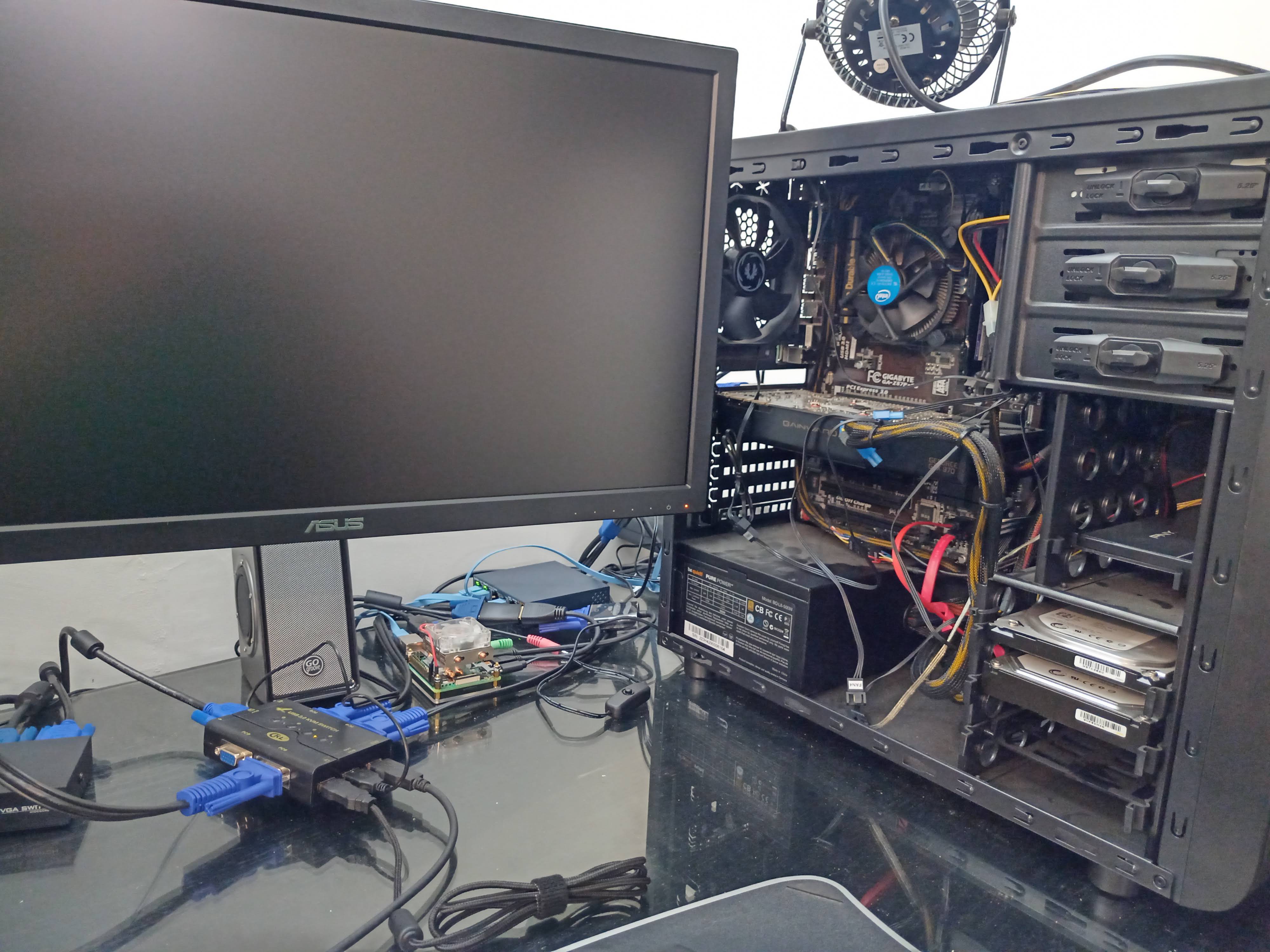

Tout d'abord, cela ne m'étonne qu'à moitié que vous ayez déjà fait un tuto sur le multiboot avec grub-customizer, et je vous en remercie comme beaucoup d'autres je suppose.
Ensuite sur mon PC de Bureau dont voici une photo de mon installation :
1 tour ouverte quasi en permanence quand je teste des choses,
1 pc portable de boulot (win10, et mal configuré avec un conflit de carte vidéo du coup il plante de temps à autre, mais je n'ai malheureusement pas le droit d'intervenir sur la config).
1 raspberry avec un petit refroidissement à 2 caloducs énorme !
2 écrans.
Donc en soit rien d'extraordinaire !
J'ai donc décidé de changer de disque dur dans l'idée de faire un multiboot, mais pour l'instant je ne sais pas encore combien d'os je vais mettre et lesquels, mais j'ai dans l'idée de mettre Kali-linux, Manjaro (à voir car je connais assez bien et je l'ai déjà sur mon Rpi), éventuellement LMDE histoire de tester les conseils de Jlb, bon enfin on verra ça plus tard.
Donc j'ai refais mon install et je suis encore contraint de démarrer Zorin en mode rescue, même si je lui demande de démarrer normalement sinon ça bloque pour avoir une approche complète voici les étapes en photo :
Et là ça fonctionne, donc j'installe grub-customizer en suivant la procédure donnée par Saint JLB !
Et maintenant je rentre dans le vif (voir prochain post,
