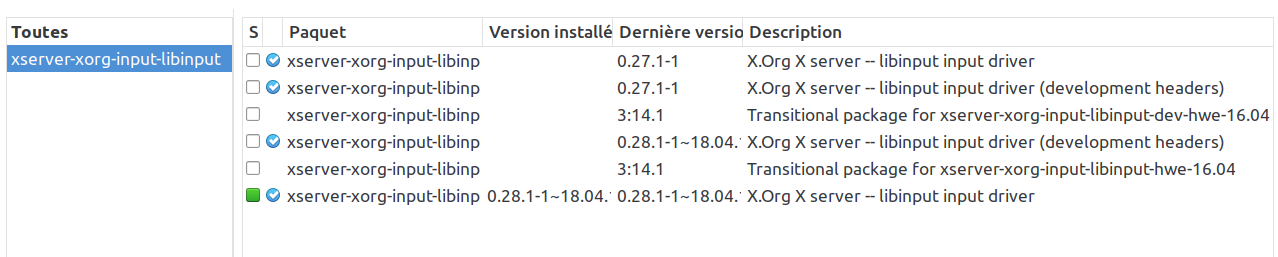

Lance-le et recherche xserver-xorg-input-libinput.
Décoche la case et applique la modification, Synaptic te proposera de désinstaller le pilote.

- supprimer d'abord xserver-xorg-input-libinput
- puis installer xserver-xorg-input-synaptics et xserver-xorg-input-evdev
sudo apt install synapticDécoche la case et applique la modification, Synaptic te proposera de désinstaller le pilote.
