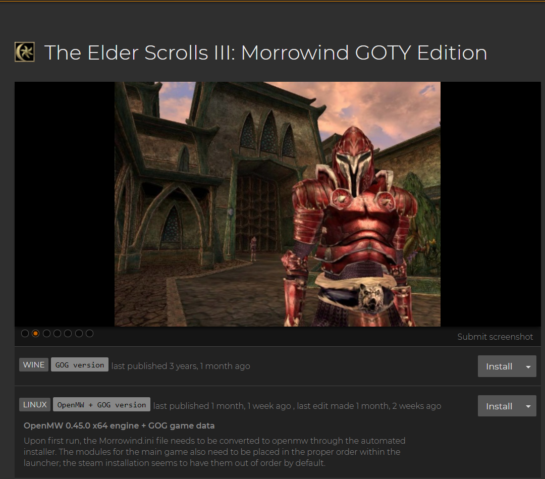

Le lien sur Lutris pour l’installation :
https://lutris.net/games/the-elder-scro ... y-edition/
Se connecter avec votre compte (il semble impératif d’utiliser Firefox pour que le script fonctionne) et cliquer sur > Install  de la version OpenMW + GOG Version
Image 1
Ouvrir le lien et cliquer de nouveau sur Install

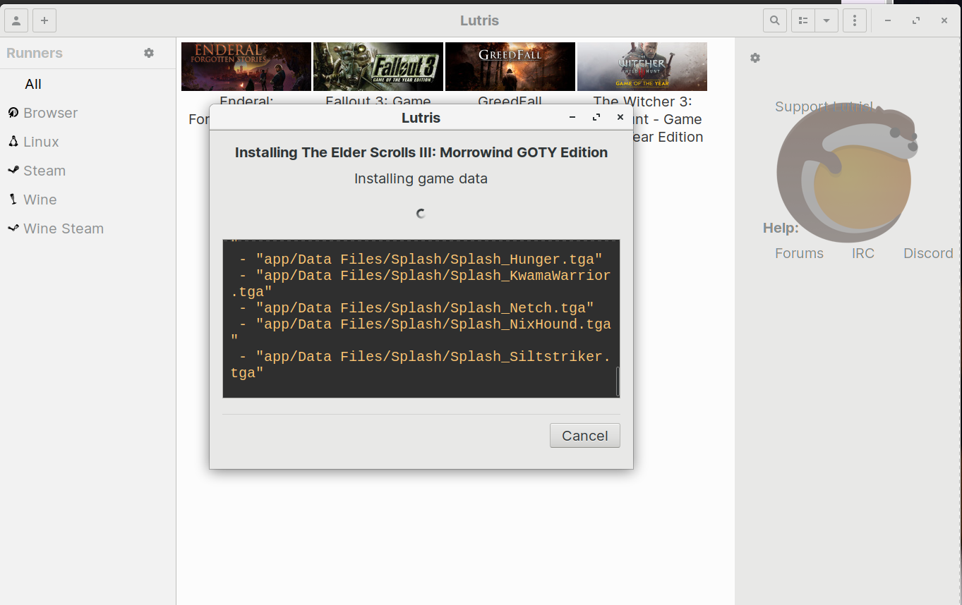

Le script Lutris va être téléchargé et l'installation commence...
Image 2

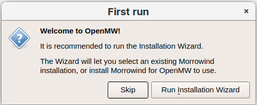

Cette fois le jeu démarre démarre en cliquant sur Play et lance l’installation de OpenMW
Image 4.png (28.66 Kio) Vu 4106 fois
Image 4
Cliquez sur Run Wizard > next > cliquez sur Existing Installation > next
