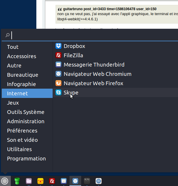

guitarbruno a écrit : dim. 5 avr. 2020 19:07Aie... :-/ ​​​​​​​
​​​​​​​non ça ne veut pas, j'ai essayé avec l'appli graphique, le terminal et installateur de paquet debian qui dit :"erreur : la dépendance ne peut être satisfaite: libqt4-webkit(>=4:4.6.1)
Tu parles du fichier zip avec l'installateur dedans ou directement téléchargé sur le site de clubic avec le lien dans ma réponse?
Donc pour skype il te manquerait cette dépendance libqt4-webkit(>=4:4.6.1) dans ta version lite?
Je vais chercher donc mieux pour toi, et si je trouve rapidos je te le met ici, sinon faudra attendre demain pour des recherches plus poussée (vais sortit un peu pour m'aérer, confinement oblige)

guitarbruno a écrit : dim. 5 avr. 2020 19:07non ça ne veut pas, j'ai essayé avec l'appli graphique, le terminal et installateur de paquet debian qui dit :"erreur : la dépendance ne peut être satisfaite: libqt4-webkit(>=4:4.6.1)

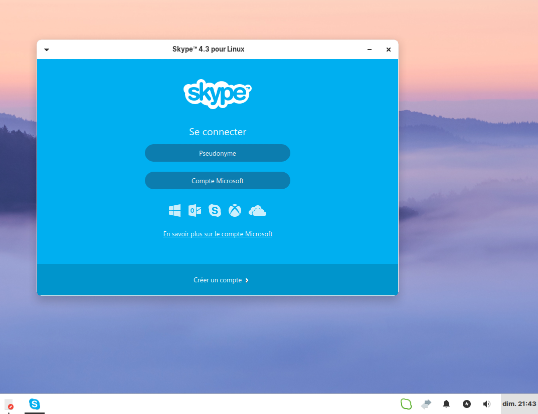

Youhou @guitarbruno !
​​​​​​​Télécharge ça : http://archive.ubuntu.com/ubuntu/pool/u ... 4_i386.deb
Un double clic devrait suffire pour que "Logiciel" te l'installe — je parle au conditionnel parce que, comme d'habitude, je n'utilise pas Zorin, mais ça devrait le faire.
Installe ensuite l'archive fournie par @roger download/file.php?id=367, elle ne devrait plus rouscagner, la preuve :
J'aimerais aussi pouvoir te dire que ça fonctionne, mais comme je n'ai pas de webcam...  :-/ ​​​​​​​
Re: pas moyen de faire fonctionner Skype sur Zorin OS
Je n'aurais pas pu m'endormir si je n'avais pas vérifié sur Zorin 15.2 Lite 32 bits !  :D ​​​​​​​

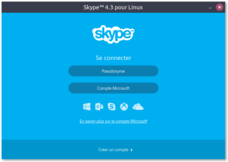

Hello,
Oui c'est bon c'est installé cette fois, merci! :-)
Là où c'est pénible c'est pour se connecter sur Skype, que vient faire cette saloperie de compte Microsoft pour créer un compte Skype, je réinitialise à n'en plus finir des mots de passe qui ne fonctionnent jamais, c'est incroyablement compliqué....
