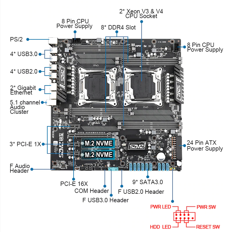

Voici la carte mère, les processeurs et la RAM que j'envisage pour ce montage.
Pour la partie carte mère c'est une X99 Dual Z8, en E-ATX, bi-processeurs, avec 2 emplacement NVME, la RAM en DDR4, 9 connecteurs SATA 3.0, t 2 ports Ethernet Gigabit, mais il n'y a qu'un seul PCI Express 16x pour une carte graphique. Personnellement je ne changerai pas ma bonne vieille

Côté processeur, on est sur 2 Xeon 2578 V3, c'est de l'entrée de gamme chez intel, avec 12 coeurs, 24 threads, pas mal de cache et une fréquence d'horloge à 2.5 Ghz, détails ici.
Côté RAM on est sur 128 Go, soit 64 Go par processeur, en DDR4, et à une fréquence de 2400 MHz.
On est très loin des meilleurs serveurs, mais on est aussi très loin de leur prix, à moins 700 € l'ensemble sans disque dur, sans boitier et sans le reste, faut pas rêver non plus !
Avec le refroidissement et un SSD NVME de 1To on arrive à une facture de 750 €, ce qui est quand même plutôt pas dégueu ! Il faudra aussi penser à l'alim, parceque chaque CPU peut avoir des besoins à hauteur de 120W, donc alim trop petite à exclure, par contre je pense que l'alim que j'ai encore en stock de 460W en série Platinium de LDLC (LDLC-460 FLP) devrait faire le job, mais n'hésitez surtout pas à me corriger si je me trompe.
