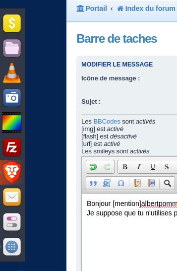

Nouvel utilisateur, je découvre Zorin. J'aimerai avoir la barre de tache (ou dock) en vertical à gauche de l'écran mais je n'ai rien trouvé à part en bas ou en haut. Merci de votre aide.

Bonjour @albertpommier, et bienvenue sur le forum.
Je suppose que tu n'utilises pas la version Lite de Zorin, sinon tu aurais trouvé le paramètre dans les "préférences du tableau de bord".
D'autres déclinaisons d'Ubuntu, comme Ubuntu Budgie, permettent ce type de réglage, mais pas Zorin Core, en effet.
Personnellement, je ne suis pas convaincu par l'apparence de la "barre des tâches" — pour reprendre la terminologie Windows — en position verticale.
En revanche, un dock comme Plank, en complément d'une barre placée en haut (à la Linux) ou en bas (à la Windows) s'avère très pratique à l'usage tout en étant parfaitement compatible avec Zorin et facile à installer. Je t'en parle d'expérience.

PS : Tu n'as rien dit, @albertpommier, mais si tu préfères ceci...
...toutes les explications sont ici : https://bananefraise.com/personnaliser-le-dock-ubuntu/
Pour résumer :
L'ensemble offre beaucoup plus de possibilités que Plank — dont je comprends désormais pourquoi la devise est "Stupidement simple" !
NB : Ceci n'est valable que pour Zorin Core qui dispose de l'environnement Gnome.
Pour résumer :
- Il faut installer "Gnome Tweaks" et "Dash to Dock" en les cherchant dans "Logiciel".
- Après installation, "Gnome Tweaks" est dans la rubrique "Outils Système" sous l'appellation "Ajustements".
- "Dash to Board", lui, se trouve dans la rubrique "Extensions" du même "Ajustements".
- Quant à ses paramètres, on y accède à partir de la roue crantée, à droite du descriptif.
