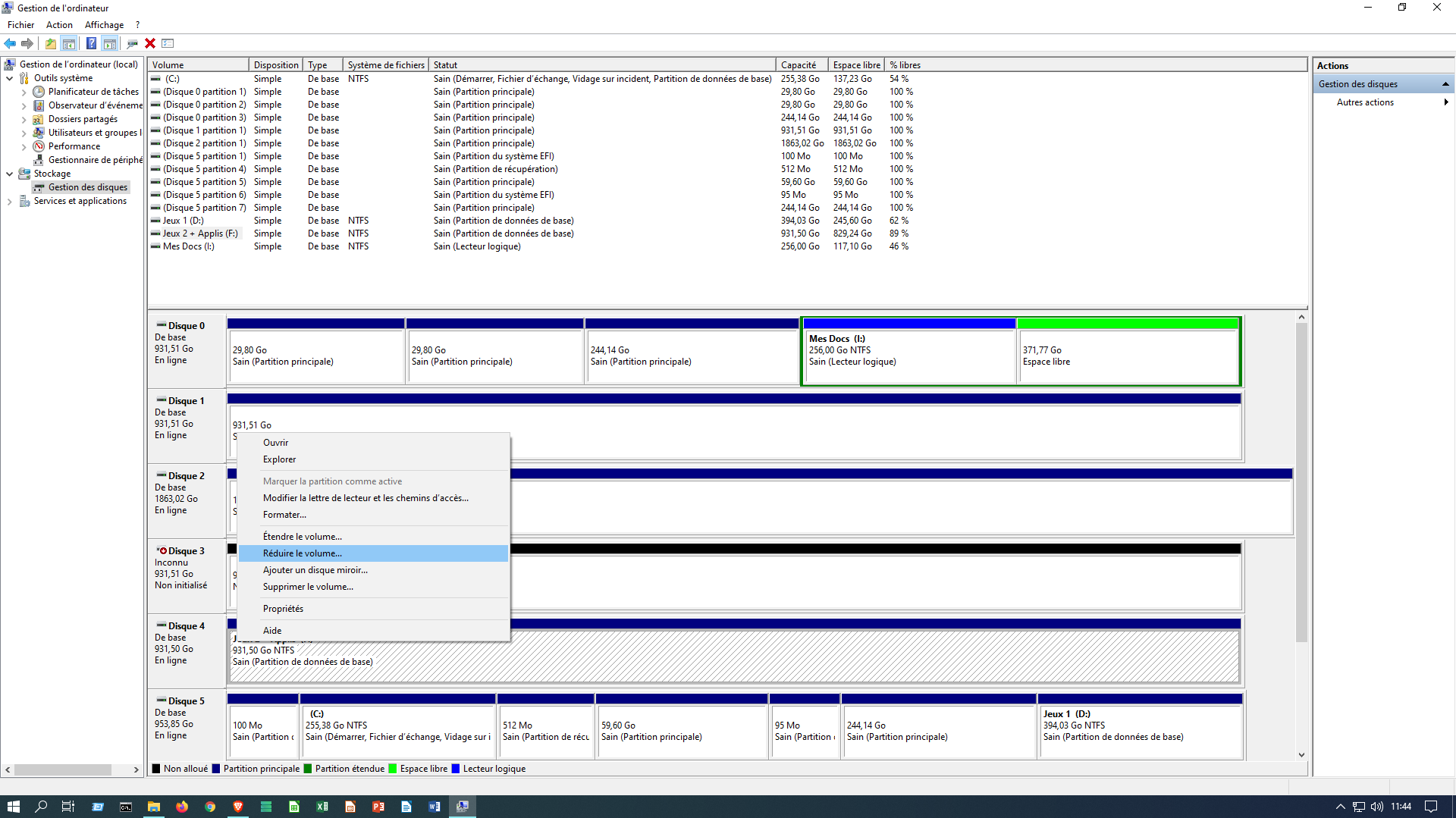

@Grom,
Une petite chose, à priori ton SSD n'est pas visible quand tu lances les install de Mint ou Zorin. Je crois me souvenir que ça a dû m'arriver, et que cela vient d'une protection de windows 10.
J'ai une autre piste à tester, sous windows.
Dans ton cas tu ne devrais avoir que peu de disques physiques.
Windows mouline, et te demande de combien de place tu veux pouvoir disposer.
Une fois le tout validé, tu disposes d'une nouvelle partition "Non alloué".
Tu redémarres sur ta clef USB et tu lances ton install, normalement tu devrais, à défaut de voir toutes les partitions de ton disque dur, voir à minima celle que tu viens de créer.
Au passage, je te conseille de faire une partition pas trop lourde environ 124 Go, ce qui est amplement suffisant pour Zorin Core ou Mint 20.
Espérant avoir pu aider un peu !
