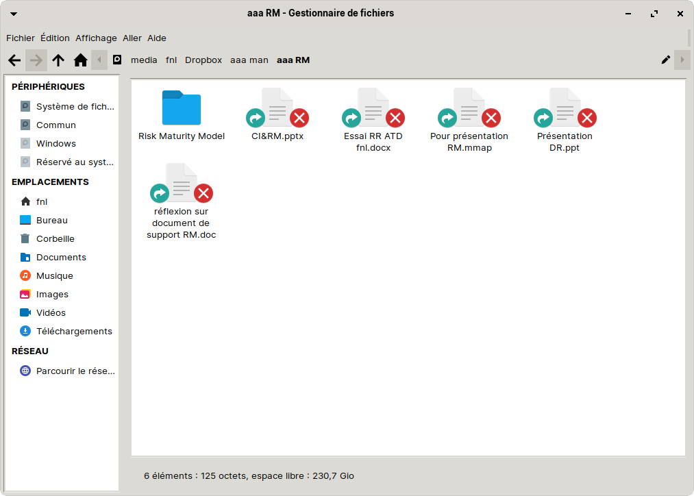

Nouveau sous Linux, j'ai installé Zorin 15 Lite 32 bits en dual boot avec Windows, dans des partitions différentes.
Je veux utiliser une autre partition, NTFS, pour partager facilement des fichiers entre les 2 systèmes.
Je n'ai aucun problème avec Windows.

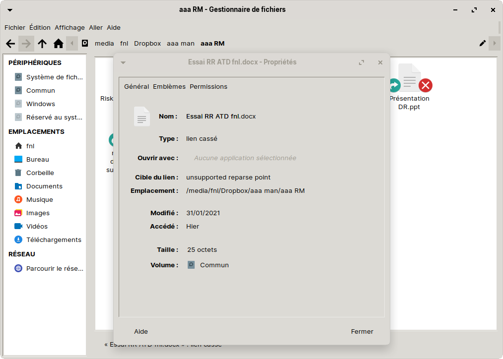

Avec Zorin, le gestionnaire de fichier ouvre bien cette partition et je peux naviguer sans problème dans tous les répertoires et sous répertoires. Par contre, si je vois bien les fichiers contenus dans ces répertoires je ne peux en ouvrir aucun. Ils sont tous affichés avec une croix dans un cercle rouge et je vois "broken link" dans les propriétés.
Est-ce que quelqu'un peut m'aider ?

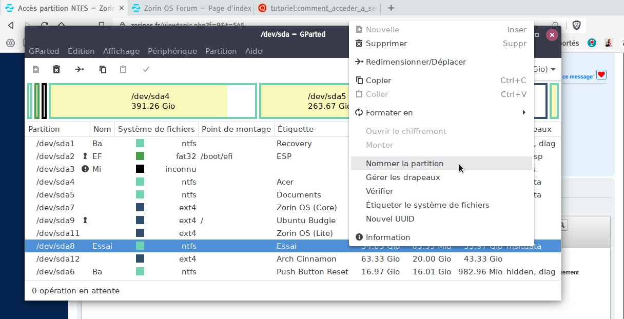

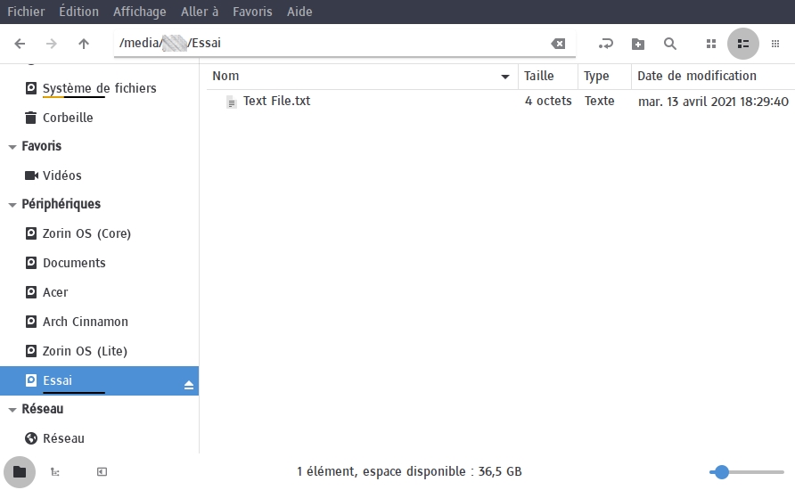

Pour en avoir le cœur net, j'ai créé une partition ntfs sur un ordi 64 bits avec GParted. Je lui ai donné un nom et une étiquette ("Essai") pour pouvoir la voir dans l'explorateur de fichiers — tout se fait au clic droit, mais il faut d'abord démonter la partition pour pouvoir le faire (clic droit toujours) :
Aucun problème :

Ceci dit, si tu as ton Windows, dans une unique partition C:, ce serait l'occasion d'en créer une ou deux autres pour séparer le système des documents. Sur Windows avec EaseUS Partition, ou à partir de Linux, avec GParted, sur une session live ou sur un système déjà installé — sur ma copie d'écran, les partitions "Acer" et "Documents" correspondent à un Windows 10 en multiboot.

Merci pour vos idées et conseils.
Il ne s'agit pas de la partition C: de Windows, mais d'une partition indépendante dans laquelle je range mes documents.
En fait, le gestionnaire de fichier Thunar accède très bien à cette partition et je n'ai aucun problème pour naviguer dans tous les niveaux de répertoires qu'elle contient.
Mon problème concerne les fichiers dans ces répertoires, je les vois mais ne peux pas les ouvrir
Ci-joint un exemple

Merci pour les copies d'écran, @flaneige : elles complètent tes explications, déjà très claires.
C'est ainsi que j'ai voulu en savoir davantage sur ces "usupported reparse points".
Cela m'a conduit sur cette page, qui expose les causes du problème : https://ubuntu-bugs.narkive.com/2Y6kVG4C/bug-1728354-new-ntfs-unsupported-reparse-point
Laquelle m'a conduit sur celle-ci : https://jp-andre.pagesperso-orange.fr/a ... l#download
L'archive "systcomp.zip" contient des plugins dont le fichier "readme" donne le mode d'emploi.
D'après cette dernière page, https://dingyichen.wordpress.com/2019/0 ... rse-point/ cela devrait résoudre le problème.
