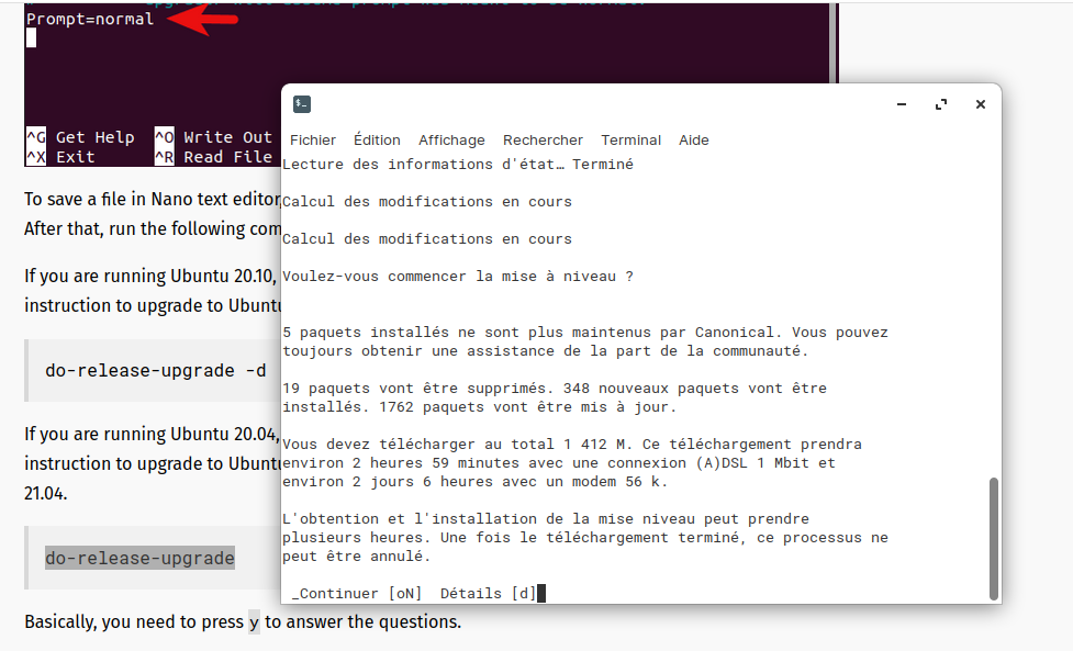

Comme il pleut, je vais essayer et je vous dis.

jlb a écrit : dim. 16 mai 2021 13:16Comme il pleut, je vais essayer et je vous dis.
A bientôt j'espère !
PS : Dans le 6.5 (département de l'extrême couronne, près du mur sud-ouest) il pleut aussi.
Pour l'upgrade, ça tourne. J'attends le résultat.

Re: Passer de 15.3 à 16 et cloner un SSD
OK. Je vous fais un topo.
​​​​​​​La suite ici : https://zorinos.fr/viewtopic.php?f=4&t=561
