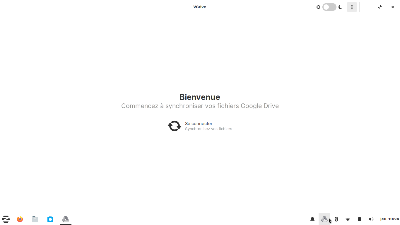

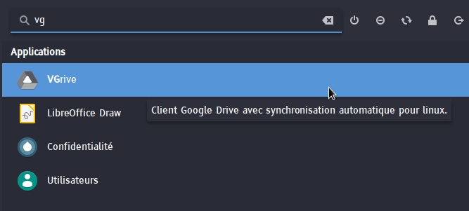

Ensuite (j'avais redémarré le système), "Logiciels" installe l'archive "vgrive.deb" en quelques secondes.
La prise en main est on ne peut plus simple.

Vdrive est actuellement en train de synchroniser (12Giga, qui plus ai sur une petite co en wifi, sa mouline un peu). mais j'ai bien l'impression que cette fois-ci c'est bon.

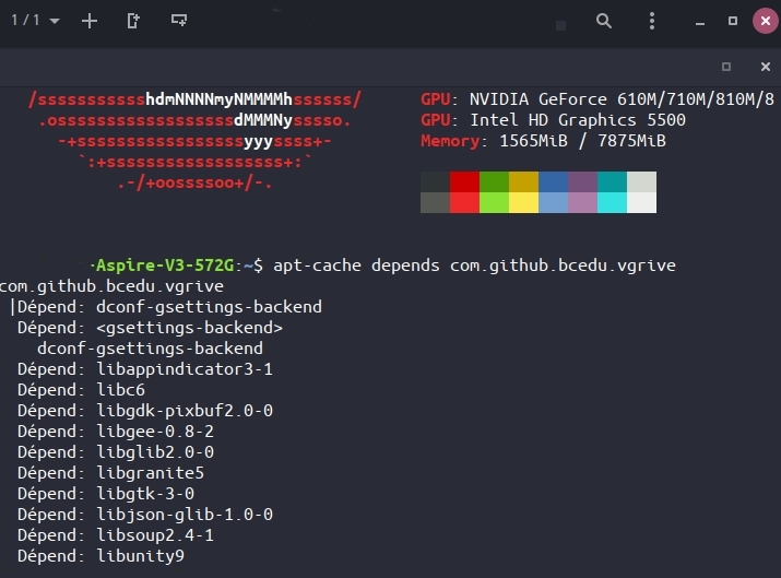

VertOurs a écrit : ven. 21 mai 2021 15:05[...] comment as tu identifier les dépendances qui manquait, mon gdebi ne me signalait que libranite5
Moi non plus, je n'ai pas aimé ElementaryOS : il paraît que Zorin, c'est pour les windowsards et Elementary pour les mangeurs de pommes, mais je ne mange pas de ces pommes-là.
Librabite5 était signalée en rouge. J'ai cherché comment l'installer, je l'ai fait et j'ai réessayé d'installer l'archive avec Gdebi... qui m'a indiqué quatre dépendances supplémentaires à satisfaire, avec leurs noms :

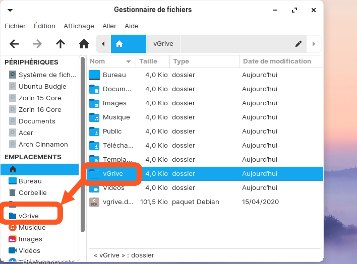

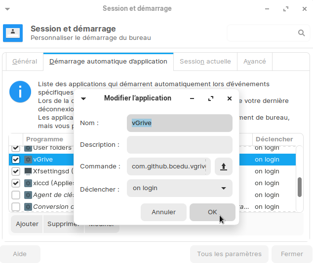

Mais quand on l'ajoute aux applications au démarrage (com.github.bcedu.vgrive) ...
... et qu'on fait un glisser-déposer du dossier "vGrive" dans le panneau latéral, je ne vois pas comment certains ont pu reprocher à cette application de ne pas s'intégrer dans l'explorateur de fichiers :
Si j'avais su avant, j'aurais pu faire comme ça : c'est plus facile à copier !  :D
​​​​​​​Mais Gdebi mentionne d'autres dépendances...
