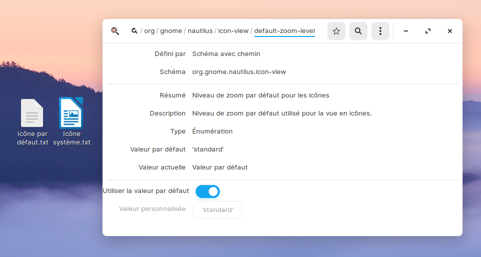

Ces réglages ont perduré dans les préférences de Nautilus sur Ubuntu Unity jusqu'à la version 17.04 mais ils n'y sont plus dans l'environnement Gnome :
En revanche, comme la version de Nautilus installée est la 3.26...
... ils n'ont pas disparu et on peut y accéder par Dconf Editor, comme on l'a vu dans un autre sujet :
Moyennant quoi, le résultat n'est pas si moche...
Ceci dit, tu pourrais essayer cette extension de Gnome, ne serait-ce que pour voir ce qu'elle permet... et nous faire un petit article si elle est intéressante.
apt-cache policy nautilus
nautilus:
Installé : 1:3.26.4-0~ubuntu18.04.5Moyennant quoi, le résultat n'est pas si moche...

@VertOurs Comme il pleuvait, j'ai cherché un peu plus :
Comme l'affichage des icônes sur le bureau dépend de Nautilus, je pense qu'il faudra te contenter des réglages que je t'ai signalés.

Non, @VertOurs, je ne pense pas que tu aies besoin de te réconcilier avec Cinnamon et Mint — autant essayer Arch avec le bureau Cinnamon dans ce cas (cf. mes copies d'écran) — vu qu'il ne t'apporterait pas vraiment plus sur le point qui t'intéresse.[...] mais si je synthétise tes messages, sur mint les reglages sont encore là donc [...] et pour zorin qui souffre plus ou moins du même défaut, c'est rapé?
En complément du réglage du niveau de zoom de Nautilus avec Dconf, décocher la case "Garder aligné" (clic droit sur le bureau) permet davantage de souplesse de positionnement des icônes :
