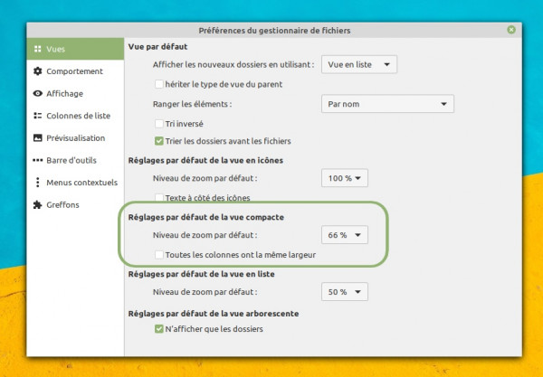

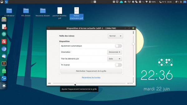

- A partir du bureau : Clic droit > Personnaliser > Barres de réglage horizontale et verticale
- A partir de Nemo, puisque c'est l'explorateur de fichiers qui assure l'affichage des icônes : Préférences > Vues > Réglages par défaut de la vue compacte > Niveau de zoom par défaut :
En jouant sur les deux réglages, on obtient quelque chose d'assez proche de ce que tu souhaites. (Copies d'écran d'Arch Linux et de LMDE)

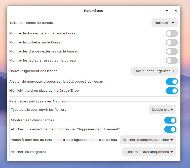

Sur ta capture d'écran, avec le dock sur le coté et la petitesse de l'image c'est difficile d'avoir la sensation ou pas, mais j'ai l'impression que c'est toujours présent. en fait en y réfléchissant bien j'ai l'impression que ce qui me dérange c'est que la "collision box" des icones et de leurs titres est plus large que celle des icones et titre de Windows. et c'est ça qui me fait tiqué. les icones ne sont pas collé, il y a toujours un jour voici le résultat que j'essaye d'avoir (même si je comprends que pour certains la différence est subtile, mais à mes yeux après 4 mois d'utilisation de Mint elle est toujours aussi énorme.)
c'est peut etre le parametres de nemo que tu mentionne qui est la clé, mais nemo est basé sur nautilus non? ce qui veux dire que je dois retrouver ce parametres sur zorin?

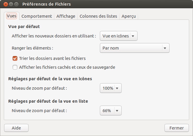

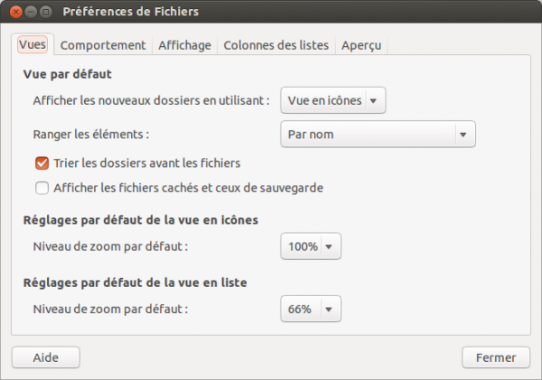

Je crois que j'ai fini par comprendre — à ceci près que Cinnamon me semble permettre un résultat plus satisfaisant que Gnome qui télescope les titres des icônes lorsqu'on les rapproche.
Ces réglages ont perduré dans les préférences de Nautilus sur Ubuntu Unity jusqu'à la version 17.04 mais ils n'y sont plus dans l'environnement Gnome :

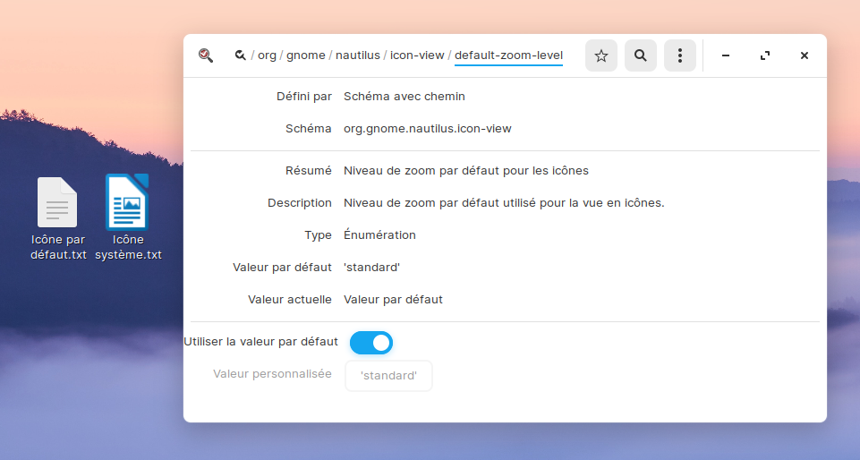

En revanche, comme la version de Nautilus installée est la 3.26...
... ils n'ont pas disparu et on peut y accéder par Dconf Editor, comme on l'a vu dans un autre sujet :
Moyennant quoi, le résultat n'est pas si moche...
