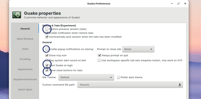

Cliquez droit sur le terminal pour accéder aux préférences. Moyennant quelques cases à cocher ou décocher, Guake se lancera discrètement au démarrage :
​​​​​​​Mais je ne vous impose rien, il y a suffisamment de réglages fonctionnels ou cosmétiques pour que vous parveniez à le configurer à votre goût : pour ma part, j'ai remplacé F12 par la touche "Carré" sur le bord gauche du clavier, entre les touches "Echap" et "Tab", qui tombe plus facilement sous la main et dont je ne me sers jamais.

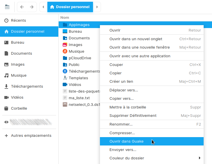

Il faut avouer que la possibilité d'ouvrir un terminal dans un répertoire depuis le menu contextuel sans avoir à passer par des "cd" est très pratique.
J'aurais donc bien aimé pouvoir lancer Guake plutôt que le terminal du système, mais ça ne fonctionnait pas, même en l'associant à la combinaison "CTRL ALT t" :

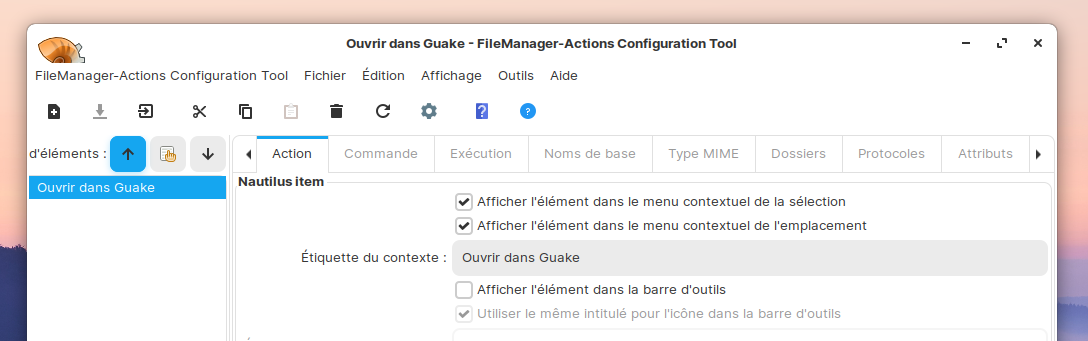

Commencez par décocher la case "Create a root 'FileManager-Actions' dans les "Préférences" (FileManager-Actions Configuration Tool > Preferences) pour éviter la création d'un répertoire dédié dans le menu contextuel :
Cliquez ensuite sur l'icône "+" de la barre d'outils pour définir une nouvelle action.
  • Dans l'onglet "Action", cochez ces deux cases et nommez la nouvelle action "Ouvrir dans Guake" :
  • Dans l'onglet "Commande", tapez "guake" comme chemin avec ces paramètres — quelques essais vous permettront de ne retenir que ceux qui vous intéressent vraiment :

​​​​​​​Enregistrez votre création et essayez-la d'un clic-droit sur un répertoire :
