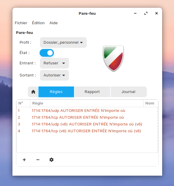

Je vais être plus précis, veuillez m'excuser
Dans l'ordre chronologique :
J'ai installé Zorin Connect sur mon smartphone, j'ai ouvert l'application sur mes 2 appareils (ordinateur et smartphone), j'ai vérifié que j'étais sur le même réseau sur les deux appareils et rien ne se passe, c'est-à-dire que je n'arrive pas à détecter mon smartphone avec mon ordinateur ou inversement (à détecter mon ordinateur avec mon smartphone)
Ensuite j'effectue des recherches au cas où des gens aient eu le même problème que moi, mais rien qui ne résolvait mon problème donc je suis venu vers vous
À la suite de mes recherches, j'installe KDE Connect (avec lequel j'ai le même problème), j'installe GSConnect (toujours le même problème)
Je viens d'essayer en désinstallant ce que j'avais installé avec mes recherches (à savoir KDE Connect et GSConnect)
Le problème est toujours persistant : (capture d'écran jointe)

Merci pour votre retour détaillé, @leov66, comme je le pensais, ma question était bête.  :blush:
Et comme vous aviez précisé les ports que vous aviez autorisés sur ufw, je n'ai rien d'autre à proposer.
Pour ce qui est de mon essai, il a été fait sur un Zorin Core quasi neuf qui ne sert qu'à cela... et je viens de me rappeler que ufw n'est pas activé par défaut. Mon succès vient peut-être de l'absence de pare-feu : un utilisateur l'avait déjà signalé à propos de KDE Connect.
Désolé.  :-/ ​​​​​​​

Que me conseilleriez-vous de faire pour donner l'accès à ce qu'il faut par rapport au par feu ?
Nb de « J’aime » reçus: 2134
Re: Zorin Connect problème de détection d'appareil
J'ai vérifié : après l'activation de ufw...
sudo ufw enable
... la liaison Zorin Connect ne fonctionne plus.
En autorisant les ports selon la méthode préconisée par KDE, elle est rétablie :
sudo ufw allow 1714:1764/udp
sudo ufw allow 1714:1764/tcp
sudo ufw reload
​​​​​​​En bon empirique, je vous suggère donc de désactiver le pare-feu...
sudo ufw disable
... pour voir si l'appairage se fait comme il s'est fait pour moi sans pare-feu, puis de le rétablir, et d'ajouter les règles selon la méthode ci-dessus.

Concrètement ce que j'ai fait c'est :
Autoriser les ports :​​​
sudo ufw reload
Je n'ai toujours pas vu mon téléphone, donc j'ai désactivé temporairement mon pare-feu :
sudo ufw disable
Et j'ai pu voir mon téléphone l'associer et après j'ai réactiver le pare-feu avec :
sudo ufw enable
Je remercie aussi @roger pour l'alternative en USB (cela permet en plus de recharger son téléphone👌)
Merci pour votre réactivité et votre aide !
