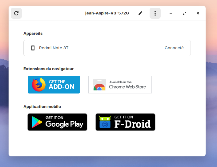

PS : Le temps de changer de système d'exploitation, je suis passé sous Zorin 15.3 Core et j'ai téléchargé Zorin Connect pour Android sur mon smartphone.
​​​​​​​Je confirme, l'apparairage n'a posé aucun problème. Et si ton smartphone est connecté par Wifi au réseau de ton ordi, il devrait en être de même :

Un peu plus tard :  @leov66 ​​​​​​​Avec Zorin Connect sur le PC et sur le smartphone, les transferts se font dans les deux sens après avoir convenu d'un répertoire de destination sur le smartphone.

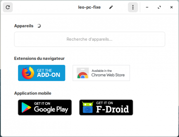

Je vais être plus précis, veuillez m'excuser
Dans l'ordre chronologique :
J'ai installé Zorin Connect sur mon smartphone, j'ai ouvert l'application sur mes 2 appareils (ordinateur et smartphone), j'ai vérifié que j'étais sur le même réseau sur les deux appareils et rien ne se passe, c'est-à-dire que je n'arrive pas à détecter mon smartphone avec mon ordinateur ou inversement (à détecter mon ordinateur avec mon smartphone)
Ensuite j'effectue des recherches au cas où des gens aient eu le même problème que moi, mais rien qui ne résolvait mon problème donc je suis venu vers vous
À la suite de mes recherches, j'installe KDE Connect (avec lequel j'ai le même problème), j'installe GSConnect (toujours le même problème)
Je viens d'essayer en désinstallant ce que j'avais installé avec mes recherches (à savoir KDE Connect et GSConnect)
Le problème est toujours persistant : (capture d'écran jointe)

Merci pour votre retour détaillé, @leov66, comme je le pensais, ma question était bête.  :blush:
Et comme vous aviez précisé les ports que vous aviez autorisés sur ufw, je n'ai rien d'autre à proposer.
Pour ce qui est de mon essai, il a été fait sur un Zorin Core quasi neuf qui ne sert qu'à cela... et je viens de me rappeler que ufw n'est pas activé par défaut. Mon succès vient peut-être de l'absence de pare-feu : un utilisateur l'avait déjà signalé à propos de KDE Connect.
Désolé.  :-/ ​​​​​​​

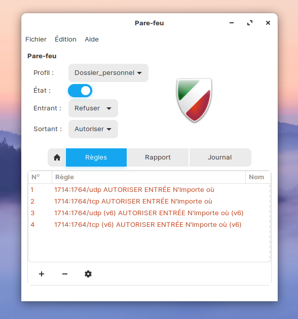

J'ai vérifié : après l'activation de ufw...
sudo ufw enable
... la liaison Zorin Connect ne fonctionne plus.
En autorisant les ports selon la méthode préconisée par KDE, elle est rétablie :
sudo ufw allow 1714:1764/udp
sudo ufw allow 1714:1764/tcp
sudo ufw reload
​​​​​​​En bon empirique, je vous suggère donc de désactiver le pare-feu...
sudo ufw disable
... pour voir si l'appairage se fait comme il s'est fait pour moi sans pare-feu, puis de le rétablir, et d'ajouter les règles selon la méthode ci-dessus.
Éventuellement, de désinstaller et réinstaller ufw au préalable :
sudo apt remove ufw --purge
​​​​​​​sudo apt install ufw

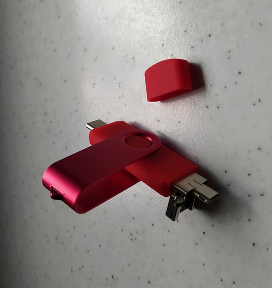

Il existe dans le pire des cas une solution ultime qui marche à coup sure.
La bonne vieille liaison câble en USB et tout smartphone connecté par ce biais deviendra accessible depuis l'explorateur de fichier de n'importe quel OS tournant sous linux.
Ceci si vous n'arrivez pas à trouver un bon logiciel de gestion de phones tournant sous linux, c'est empirique mais cela permet à minima de faire beaucoup de choses par ce biais.
Impératif à respecter:
- Un smartphone avec une sortie mini-usb
- Un cable mini-usb/usb (pour brancher le phone au pc)
- Autoriser dans les paramètres du phone le transfère de fichier par câble usb (bien entendu il faudra activer les Options pour les développeurs prévu dans les paramètres systèmes de tout phone tournant sous Android).
Vous aurez accès alors "aux entrailles du phone" et pourrez à minima l'explorer mais aussi rapatrier sur votre pc images, vidéos etc comme vous le feriez avec un ordi ordinaire. Il vous sera aussi possible de faire l'inverse, envoyer ce que vous voulez sur votre phone.

roger a écrit : ↑ven. 9 juil. 2021 11:45Il existe dans le pire des cas une solution ultime qui marche à coup sure.
Tout à fait @roger, d'autant que c'est plus éco-responsable.
Pour ma part, je me sers d'un "couteau suisse" : avec ça, on est prêt à tout et ça rend de multiples petits services.
Re: Zorin Connect problème de détection d'appareil
jlb a écrit : ↑ven. 9 juil. 2021 15:47Pour ma part, je me sers d'un "couteau suisse"
:) effectivement ton outils possède tout les arguments pour se connecter n'importe où et être branché sur n'importe quel format (en rallonge) de prise usb.
j'ai la même chose à peu de chose prêt chez moi mais avec le câble au bout de mon accessoire (au pire on peut aussi simplement utiliser le cable fourni avec le phone pour ses branchements, en général ils sont assez long)
les miens sont de ce style...tandis que d'autres ont chacun leur prise dédiée usb vers un autre format.
Image Image
