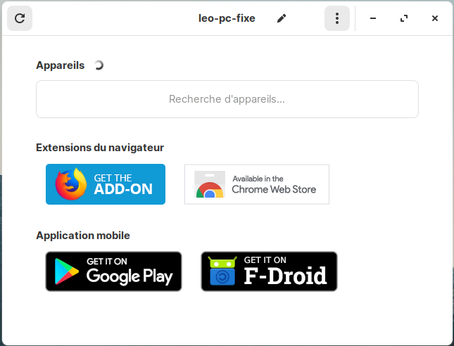

J'ai installé Zorin Connect sur mon smartphone, j'ai ouvert l'application sur mes 2 appareils (ordinateur et smartphone), j'ai vérifié que j'étais sur le même réseau sur les deux appareils et rien ne se passe, c'est-à-dire que je n'arrive pas à détecter mon smartphone avec mon ordinateur ou inversement (à détecter mon ordinateur avec mon smartphone)
Ensuite j'effectue des recherches au cas où des gens aient eu le même problème que moi, mais rien qui ne résolvait mon problème donc je suis venu vers vous
À la suite de mes recherches, j'installe KDE Connect (avec lequel j'ai le même problème), j'installe GSConnect (toujours le même problème)
Je viens d'essayer en désinstallant ce que j'avais installé avec mes recherches (à savoir KDE Connect et GSConnect)
Le problème est toujours persistant : (capture d'écran jointe)
Dans l'ordre chronologique :

C'est ce qui fait l'esprit de partage et la force de notre communauté à tous dont vous faites parti cher ami.
- Messages : 4344
- A remercié : 838 fois
Re: Zorin Connect problème de détection d'appareil
Merci pour votre retour, @leov66, il rassure : content que ce qui marche chez moi marche aussi chez vous.
