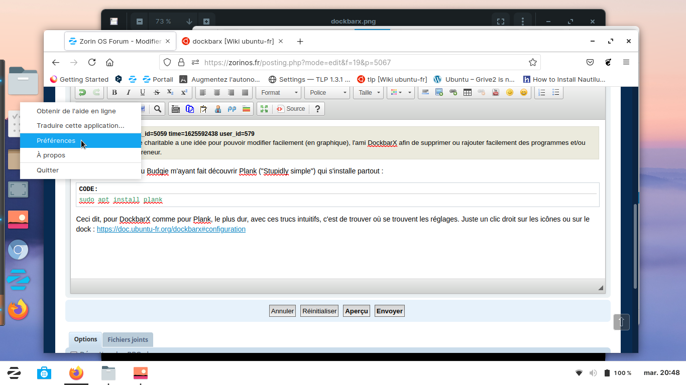

Jamais utilisé, Ubuntu Budgie m'ayant fait découvrir Plank ("Stupidly simple") qui s'installe partout, sur Core comme sur Lite  :
sudo apt install plank
Ceci dit, pour DockbarX comme pour Plank, le plus dur, avec ces trucs intuitifs, c'est de trouver où se trouvent les réglages : un clic droit sur les icônes ou sur le dock, éventuellement combiné à un CTRL pour Plank.

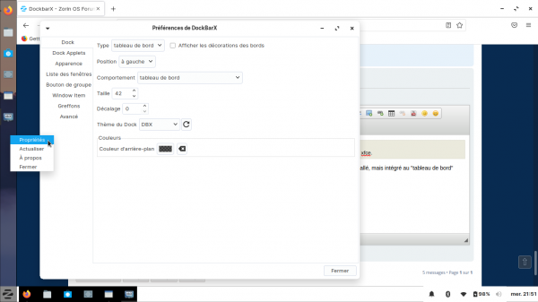

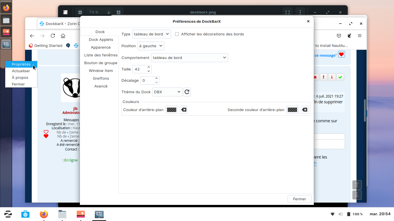

Ouh ! C'est encore plus chelou que je ne le pensais ! En effet, DockbarX est bien installé, mais comme élément du "tableau de bord" : c'est la partie en noir  (Clic droit sur le tableau de bord > Préférences du tableau de bord > Éléments > DockbarX > Bouton "Œil" > Solid color).
N'ayant pas pratiqué Xubuntu (sauf en passant avec l'installateur d'Arch qui l'utilise), je ne sais pas s'il s'agit d'une configuration particulière à Zorin Lite.
Mais DockbarX — comme son nom l'indique — peut aussi devenir un dock "à la Mac".
Pour accéder à son paramétrage, deux possibilités :
  • soit on le lance en tapant "dockx" dans le terminal, puis on clique droit sur la barre ;
  • soit on lance l'éditeur de menus (Paramètres ou "men" dans la boîte de recherche d'applications), on cherche l'entrée de menu en tapant "doc" (il est dans la rubrique "Accessoires"), et on active son affichage.
Bref, d'après ce que j'ai compris, il faut faire un choix : soit on se contente de DockbarX comme élément du tableau de bord, soit on l'enlève dudit tableau de bord pour s'en servir comme dock. Mais il faut aussi l'ajouter aux applications au démarrage (Paramètres > Système > Session et démarrage > Démarrage automatique d'application > Ajouter > Commande : dockx.

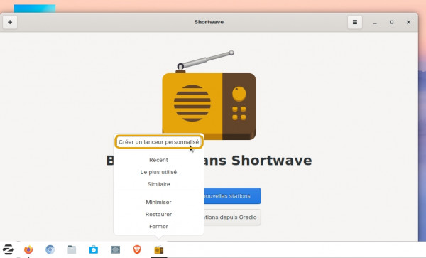

Oui @VertOurs : ce n'est pas une application "normale", c'est un snap.
VertOurs a écrit : lun. 12 juil. 2021 19:45Non parce que je veux bien être tête en l'air, mais ma myopie m'empêche de voir la fameuse ligne pour épingler au dock. ce qui est bizarre car dans la machine virtuel, ça marchait. :huh: ​​​​​​​
Je ne pratique pas les machines virtuelles, mais les myopes voient très bien de près, j'en sais quelque chose :

Sinon, avec les snaps, la méthode est beaucoup plus simple que je ne l'avais cru dans un premier temps : lancez l'application, cliquez droit sur l'icône qui s'affiche dans DockbarX et choisissez "Créer un lanceur personnalisé" :
