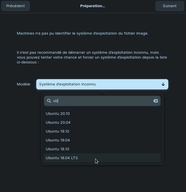

Si l'application ne parvient pas à identifier automatiquement le système d'exploitation, il suffit de taper deux lettres pour qu'elle vous le propose :

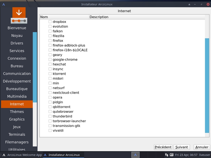

Pratique, pour étudier les multiples options de l'installateur Calamares, par exemple !
