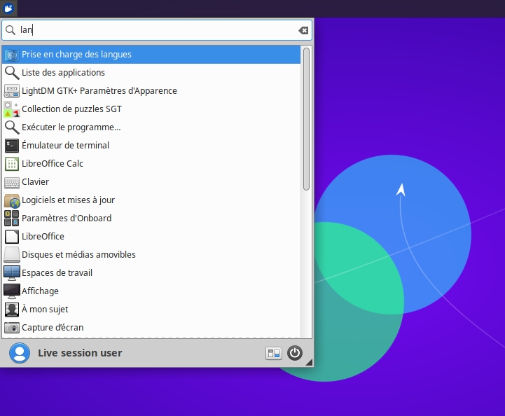

Je viens de découvrir un truc qui me fait buggé. Suite aux remarques de @jlb, j'ai une xubuntu en vm sur laquelle j' ai installé corsairs dernièrement. Sur ubuntu Gnome, ou encore zorin lite, je gère mes langues avec un paramètre qui s'appelle ''pack de langue'' ou ''prise en charge des langues''. Or ce paramètre semble absent de ma xubuntu 21.04 alors que je sais qu'il est présent sur ubuntu gnome 21.04 et qu'il est egalement présent sur zorin lite.
Du coup si quelqu'un sais quelque chose, je suis preneur? peut ton installé un paramètres?

Alors c'est gentil de me prendre pour un flan  😅 @jlb, Mais si cela avait été aussi simple que cela et bien je n'aurais pas posté sur ce forum quand bien même j'étais fatigué hier soir ou ce matin c'est selon). mais pour une raison que j'ignore, je n'ai pas ce paramètre  comme tu peux le voir dans mes captures d'écrans :

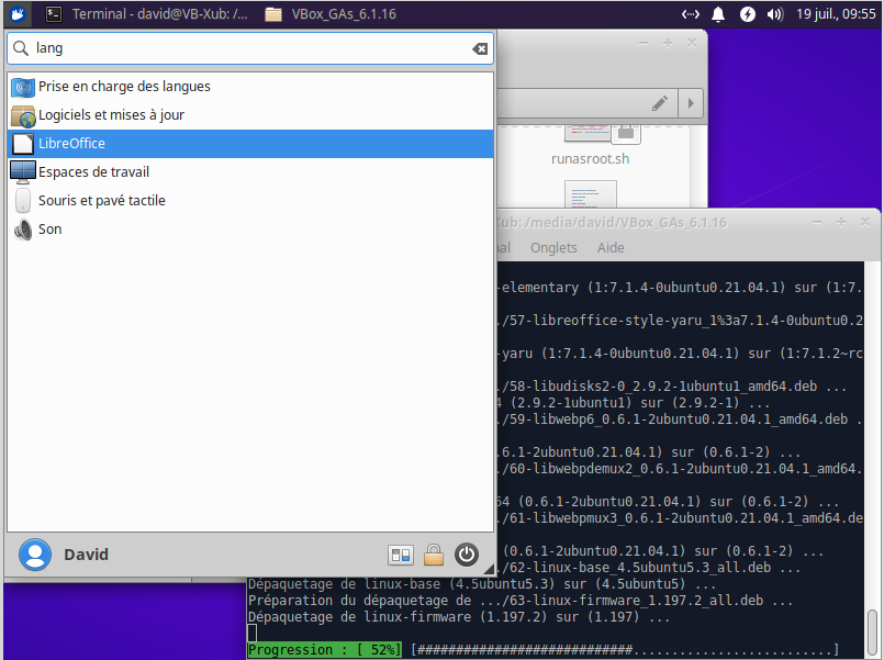

Il semblerait que la gestion des langues soit déjà présente à l'install de xubuntu.
Après avoir rebidouillé mon affichage, et redémarrer la chose voici ce qu'il me propose :
Capture d’écran du 2021-07-19 10-10-37.png (48.55 Kio) Vu 20299 fois
Je n'ai rien eu à faire particulier à part chercher dans les applications le mot clef "lang" et tout de suite je sui tombé sur Prise en charge des langues, qui se trouve dans le menu des paramètres.
Re: Xubuntu – Pack de langues
Merci pour le service, @Blind114, c'est bien ce que je disais, @VertOurs. En plus, on sait désormais que VB n'y est pour rien.
Hypothèse : une ISO légèrement corrompue ? Dommage que Xubuntu ne propose pas la vérification avant l'installation — ils pourraient harmoniser leurs pratiques, chez Ubuntu, surtout lorsqu'elles ne sont pas mauvaises.  :-/

Merci pour ton efficacité @Blind114, mais bizarrement le paramètres n'est pas présent chez moi. j'ai installé une deuxieme vm et même constat, prise de langue est absent.

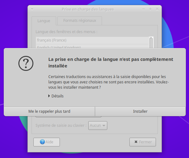

Bien, l'iso corrompu semble etre la voie a suivre. j'ai retélécharger l'iso et j'ai contrôlé le checksum. la nouvelle iso correspond, mais pas l'ancienne. l'Install vient de finir et la prise en charge des langue m'a été proposé dès la sortie de l'Install.
