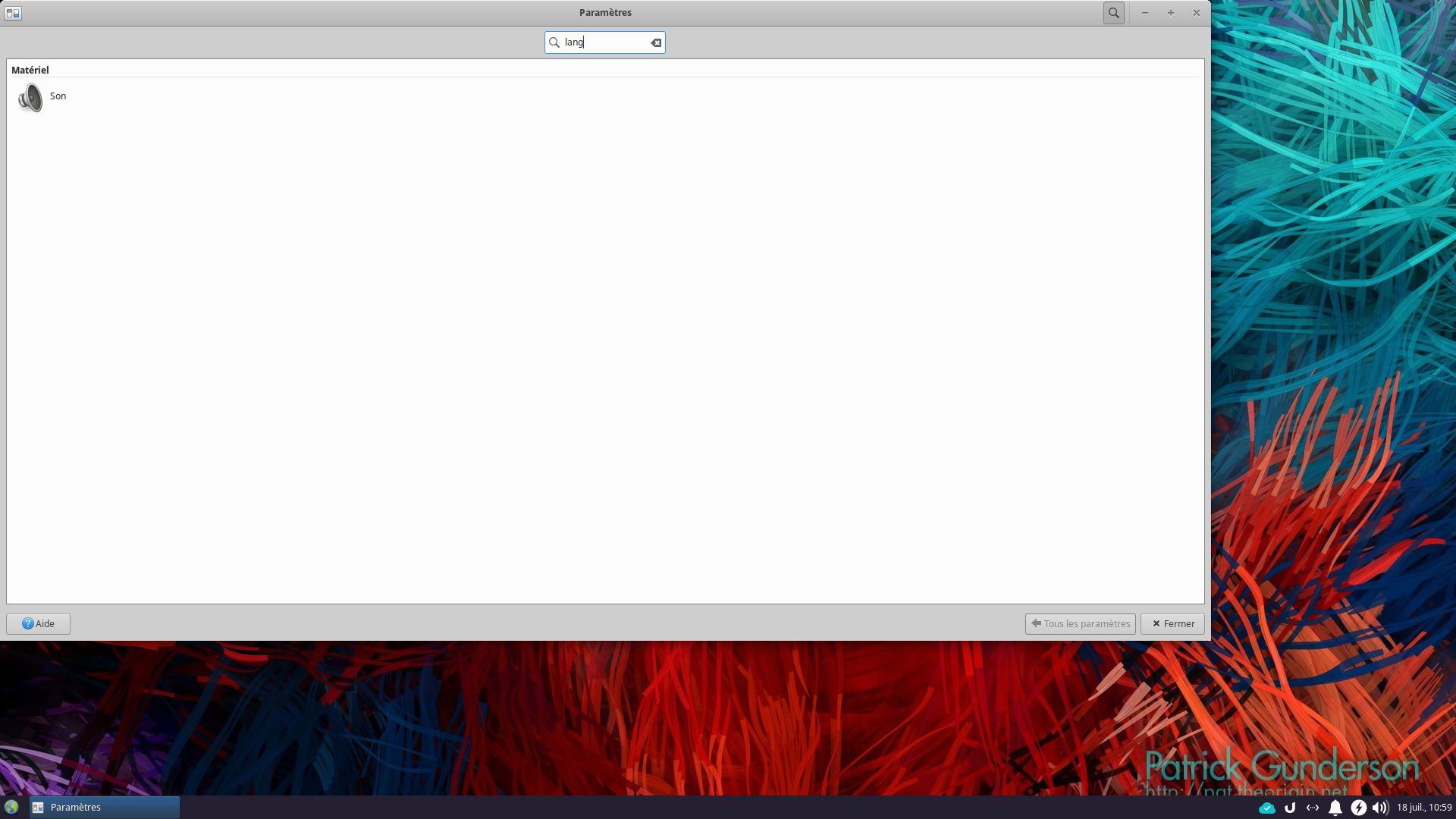

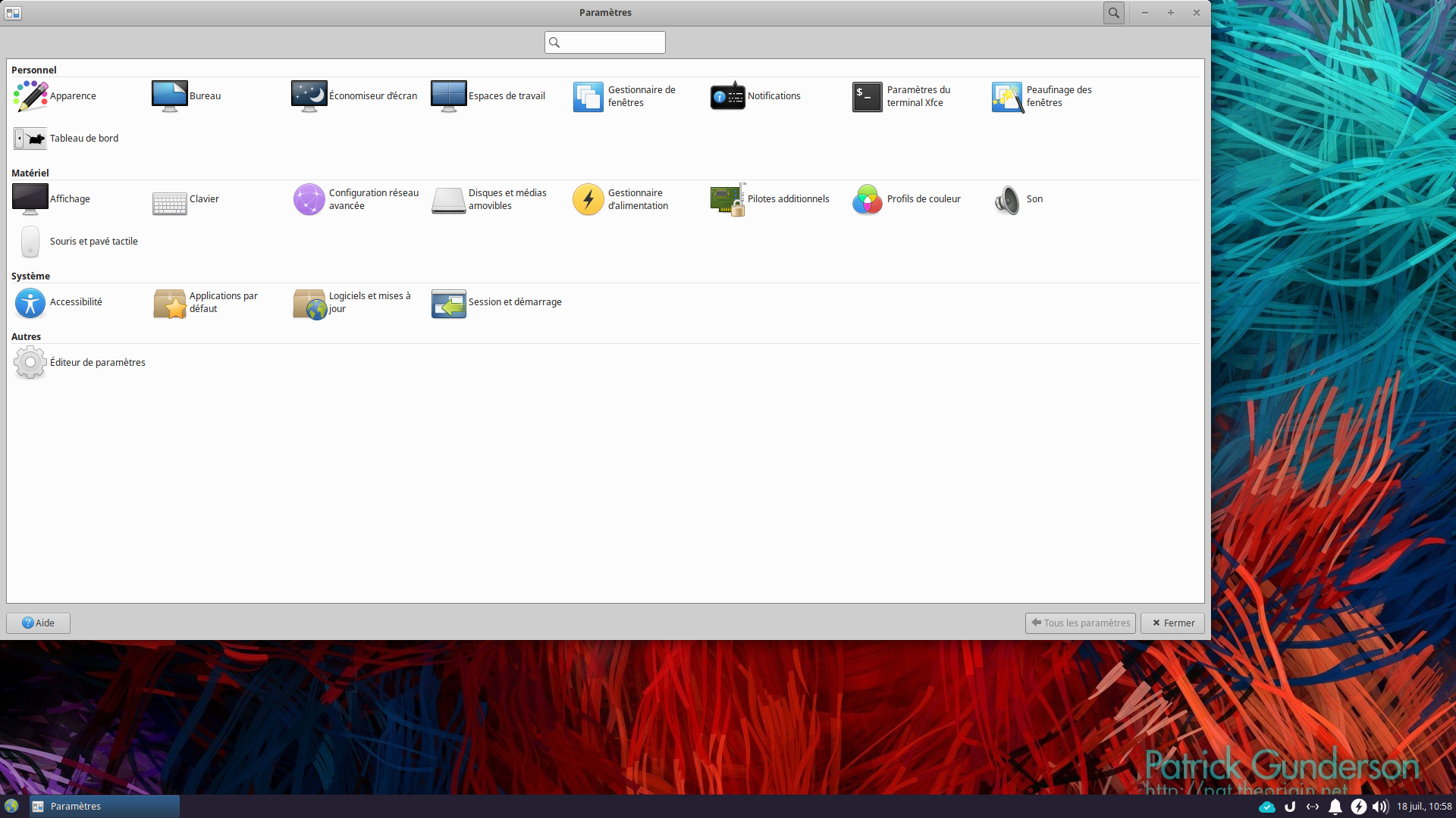

Alors c'est gentil de me prendre pour un flan  😅 @jlb, Mais si cela avait été aussi simple que cela et bien je n'aurais pas posté sur ce forum quand bien même j'étais fatigué hier soir ou ce matin c'est selon). mais pour une raison que j'ignore, je n'ai pas ce paramètre  comme tu peux le voir dans mes captures d'écrans :

Voici la fameuse capture, alors une idée? on peut l'installer à la main?
Capture d’écran_2021-07-18_10-59-41.png (44.01 Kio) Vu 11103 fois
