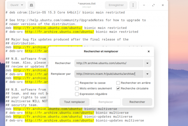

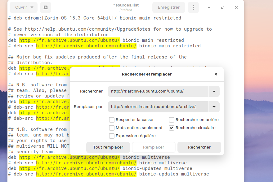

Avec Gedit ou un autre éditeur, éditez la liste des sources avec des droits de super-utilisateur :
sudo gedit /etc/apt/sources.list
Remplacez l'adresse du serveur par celle du miroir que vous avez choisi (protocole http/https) en fonction du débit annoncé et de son état de mise à jour.
CTRL h
     > Rechercher : http://fr.archive.ubuntu.com/ubuntu/
     > Remplacer par : l'adresse du serveur choisi
     > Tout remplacer
Enregistrez la modification.

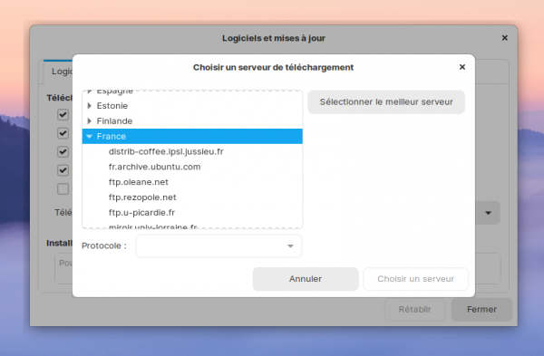

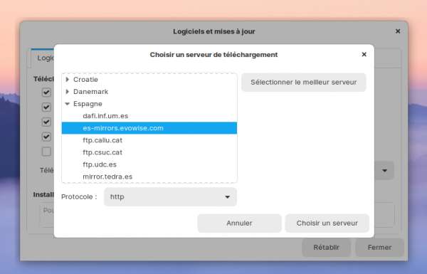

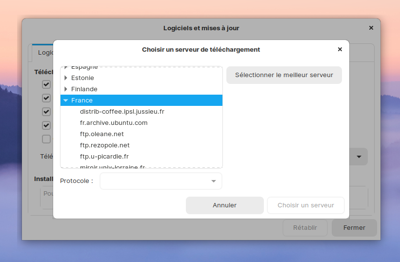

Méthode alternative : Certains préféreront sans doute le faire en mode GUI (Outils Système > Gestionnaire de mises à jour > Paramètres > Logiciels Zorin > Télécharger depuis... etc.), qui possède un testeur de vitesse et renvoie des résultats plus intéressants a priori, mais j'aime bien le terminal... :D
Allez, je vais essayer le serveur espagnol qu'on me conseille :
N'hésitez pas à proposer les serveurs plus rapides que vous aurez trouvés !

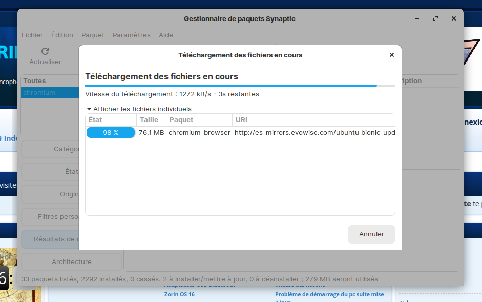

VertOurs a écrit : mer. 30 juin 2021 17:04je cherche à tester la vitesse de connexion des miroirs afin de pouvoir sélectionner le plus rapide.
Bilan de ma plongée dans un domaine que je connaissais peu :
  • Netselect permet de visualiser les performances des miroirs, mais il faut apprendre à lui parler.
  • Le gestionnaire de mises à jour non, mais son interface graphique est plus "conviviale".
  • Le résultat de son testeur de vitesse par rapport à la situation géographique peut surprendre : un miroir espagnol quand on vit dans le 6.5, pourquoi pas ? Mais un miroir lituanien ?
En fait, les résultats de l'un et de l'autre changent dans l'instant.
Il vaut donc mieux ne pas se focaliser sur la seule rapidité des serveurs, mais penser que si de nombreux utilisateurs les choisissent en fonction de cette même rapidité, ils risquent d'être assaillis par des demandes nombreuses qui en affecteront les performances.
Le gestionnaire de mises à jour semble intégrer ce paramètre : le miroir lituanien est sensiblement plus réactif.

J'avais fait cette copie d'écran pour toi pour prolonger mes essais. Ce miroir, trouvé par le gestionnaire de mises à jour, débite bien — mais ce n'est pas le seul :
