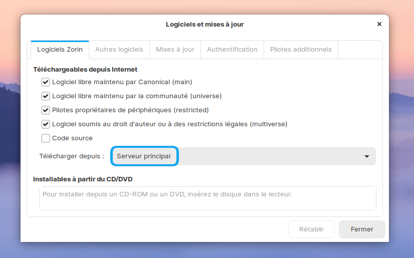

Bonjour ?  En effet, @wyene, il y a une erreur, mais qu'attends-tu au juste ? :sleepy:
Tout est dit dans le message que tu cites :
Lire les listes de paquets... Terminé
E: Échec de la récupération http://la-mirrors.evowise.com/ubuntu/di ... /InRelease
Le fichier signé n'est pas valide, obtenu 'NOSPLIT' (le réseau nécessite-t-il une authentification ?)
E : Le dépôt 'http://la-mirrors.evowise.com/ubuntu bionic InRelease' n'est plus signé.
N : La mise à jour à partir d'un tel dépôt ne peut pas être effectuée de manière sécurisée, et est donc désactivée par défaut.
N : Voir la page de manuel apt-secure(8) pour des détails sur la création du dépôt et la configuration de l'utilisateur.
man apt-secure
Pourquoi ce dépôt ? S'il n'y a pas de raison particulière, revenir au serveur principal (Gestionnaire de mises à jour > Logiciels Zorin) devrait régler le problème.
merci sa marche :) 👍
