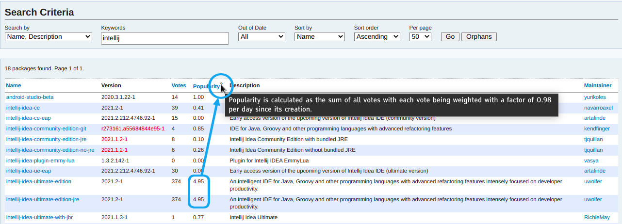

  • plusieurs versions d'Ultimate dans AUR (cf copie d'ecran) : Là, je ne sais pas trop quoi en penser. certains expliquent que c'est le mal absolu, d'autre non, ce sont les snaps, bref impasse mexicaine.

il y à également la possibilité d'utiliser le dépôt ''marché noir", AUR. Bon, là de ce que j'ai compris, c'est bien pratique car on trouve pas tout sur les trois premiers mais c'est un peu la boite de pandore. Et quand sa pete, AUR est un suspect tous désigné. Sans parler que l'on fait alors confiance à de parfaits inconnus pour maintenir ces logiciels et s'assurer qu'ils sont sain, ce qui est pas tip-top(ma maman m'a toujours dit de me méfier des inconnus. Certains diront que je suis précisement en train de demander l'avis d'inconnus, mais...on s'éloigne du sujet).
C'est au contraire le cœur du sujet : il en va de même pour les dépôts officiels et pour tous les forums, non ? Pour ma part, je crois surtout qu'il y a un certain nombre de discours convenus qu'on reproduit à l'envi sans chercher à savoir s'ils ont une réalité ni quelle elle est vraiment — d'autant que c'est la mode, par les temps qui courent, et à propos de tout, comme les recours contentieux contre lesquels il faut désormais se prévenir.
Mais je ne pense pas qu'AUR mérite l'appellation "marché noir", les applications qui s'y trouvent ne présentant pas de risque particulier d'intentions malveillantes — phobie typiquement windowsienne.
Bon d'accord, il arrive que celui qui s'occupe de telle ou telle application ne la mette pas à jour aussi rapidement qu'il le faudrait — ou ne puisse pas la mettre à jour pour des raisons techniques en amont. C'est arrivé récemment pour Pamac sur Arch Linux, par exemple — pourtant nous "connaissons" la personne en charge de l'appli (FB), et elle me semble plutôt recommandable.
Mais c'est assez rare et au bout de quelques jours, le problème est réglé. En attendant, il suffit d'exclure provisoirement l'application des mises à jour. Et comme sur des distributions "roulantes", les mises à jour sont souvent mineures, tu auras de toute façon un logiciel au top par rapport au même sur des distributions type Ubuntu, et tu pourras continuer à l'utiliser.
Bref, il n'y a rien qui "pète", au sens que pourrait laisser penser l'expression que tu as utilisée.
De plus, AUR permet en effet d'installer toutes sortes d'applications en toute simplicité, d'une simple petite ligne de commande ou d'un clic, sans passer par Snap ou Flatpak comme sur Ubuntu, ton logiciel en étant un exemple. Mais plutôt que de passer directement par Pamac, j'irais d'abord voir sur le portail d'AUR quelle est la version la plus recommandée, ce qui permet de filtrer l'offre. D'ailleurs, comme on ne sait rien de ceux qui ont voté pour elle, la popularité est pondérée :

Si je résume entre un snap et un AUR, je prends le Aur?
je ne connaissais pas ce portail AUR mais je vais me mettre ça en favoris de suite.

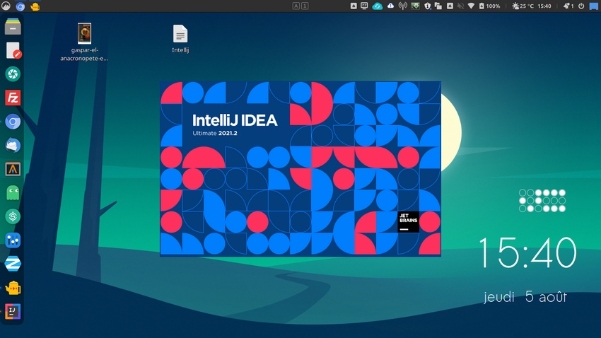

Le temps d'installer Zorin 15.3 Lite pour récupérer Grub — je pense que c'est parce que j'ai laissé mon portable mourir de consomption, ce que je n'avais jamais fait auparavant — de reprendre la main sur Arch, voici le résultat.
Dans le genre volumineux, je connaissais Autocad, mais là, 980 Mo au téléchargement et 1,8 Go installé...
Mais comme tu peux voir, tout s'est très bien passé en 15 minutes, téléchargement, vérification, compilation et installation compris :

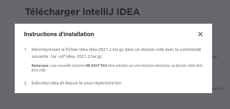

Mais si on suit les consignes d'installation, ça fonctionne :
[xxxx@xxxx-aspirev3572g Intellij]$ tar -xzf ideaIU-2021.2.tar.gz
[xxxx@xxxx-aspirev3572g Intellij]$ cd /home/xxxx/Téléchargements/Intellij/idea-IU-212.4746.92/bin
[xxxx@xxxx-aspirev3572g bin]$ ./idea.sh
2021-08-06 08:08:10,787 [    324]   WARN - llij.ide.plugins.PluginManager - id redefinition ([row,col,system-id]: [2,3,"product classpath"])
Quoi qu'il en soit, le plus simple et le plus sûr, c'est "yay -S intellij-idea-ultimate-edition"...
