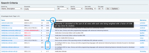

Venons-en à ma question :
Je souhaite découvrir le logiciel IntelliJ Idea Ultimate(une version payante, que je vais avoir gratuitement grâce à mon statut d'étudiant). Pour la version gratuite(community) la question ne se pose pas, elle est dans le dépot community. Mais ce n'est pas le cas de la version Ultimate. Pour l'obtenir, j'ai trois solutions :
  • le paquet Snap : cela semble une solution facile pour moi, mais avec le désavantage de la lourdeur, ce qui est pour un IDE de travail pas forcément optimal.
  • plusieurs versions d'Ultimate dans AUR (cf copie d'ecran) : Là, je ne sais pas trop quoi en penser. certains expliquent que c'est le mal absolu, d'autre non, ce sont les snaps, bref impasse mexicaine.
  • Enfin, le site d'Intellij propose un tar.gz : une autre solution serait de faire mon propre package, non? je n'ai pas retrouvé le lien qui parlait de ça, mais il me semble que c'était aussi simple que : pacman -U chemin/du/tar.gz , toutefois c'est la première fois que j'entends parler de ça donc je ne sais pas si c'est une bonne idée.
Bref, voici mes interrogations du moment, une idée?

Si je résume entre un snap et un AUR, je prends le Aur?
je ne connaissais pas ce portail AUR mais je vais me mettre ça en favoris de suite.

Le temps d'installer Zorin 15.3 Lite pour récupérer Grub — je pense que c'est parce que j'ai laissé mon portable mourir de consomption, ce que je n'avais jamais fait auparavant — de reprendre la main sur Arch, voici le résultat.
Dans le genre volumineux, je connaissais Autocad, mais là, 980 Mo au téléchargement et 1,8 Go installé...
Mais comme tu peux voir, tout s'est très bien passé en 15 minutes, téléchargement, vérification, compilation et installation compris :

Quoi qu'il en soit, le plus simple et le plus sûr, c'est "yay -S intellij-idea-ultimate-edition"...
