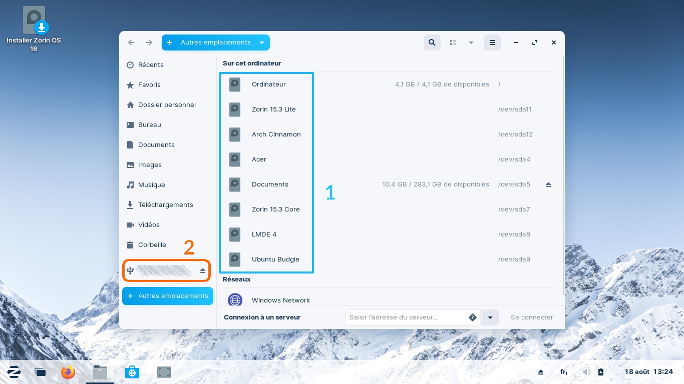

  • Prépare une clef USB bootable avec un logiciel comme Etcher et Zorin 16.
  • Relance l'ordinateur et choisis d'essayer ou d'installer Zorin, puis, lorsqu'on te le demandera, sélectionne la langue française et l'option "Essayer".
Une fois le système lancé, tu auras accès à toutes les partitions du disque dur (1) et à une clef USB ou un DD externe (2).
Tu pourras donc faire une sauvegarde de sécurité des fichiers importants contenus dans le répertoire personnel du Zorin installé sur l'ordinateur : /home/xxxx/ (répertoires Bureau, Documents, etc.) ou carrément de la totalité du répertoire /home/xxxx pour ne pas perdre des fichiers de configuration que tu pourrais regretter plus tard (chromium dans .config, ou .thunderbird, par exemple).
Après, installe Zorin 16 à la place de Zorin 15.  Comme tu ne nous as rien dit de la configuration de l'ordi, c'est à toi de voir quelle est la solution la plus adaptée parmi celles qui te sont proposées : tant que tu n'as pas validé l'installation tu peux revenir en arrière.
