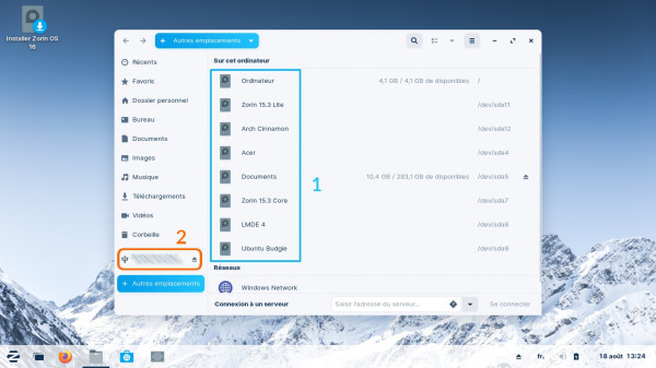

Une fois le système lancé, tu auras accès à toutes les partitions du disque dur (1) et à une clef USB ou un DD externe (2).
Tu pourras donc faire une sauvegarde de sécurité des fichiers importants contenus dans le répertoire personnel du Zorin installé sur l'ordinateur : /home/xxxx/ (répertoires Bureau, Documents, etc.) ou carrément de la totalité du répertoire /home/xxxx pour ne pas perdre des fichiers de configuration que tu pourrais regretter plus tard (chromium dans .config, ou .thunderbird, par exemple).
