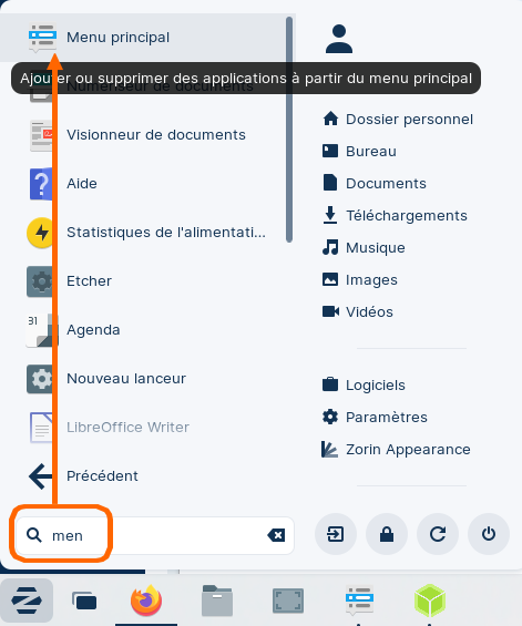

Dans la boîte de recherche du menu principal (le menu "Démarrer" de Windows :blush: ​​​​​​​), je tape "menu" et je lance l'éditeur de menus "Menu principal".

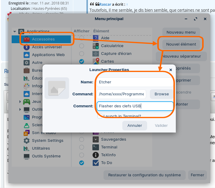

Je choisis la rubrique du menu dans laquelle je voudrais que mon application figure, je clique sur "Nouvel élément" et je browse jusqu'à l'application — navré, depuis la bêta, Zorin 16 n'a pas progressé en matière de localisation...
Je lui donne un name plus parlant — un comment aussi, pourquoi pas — et je valide.

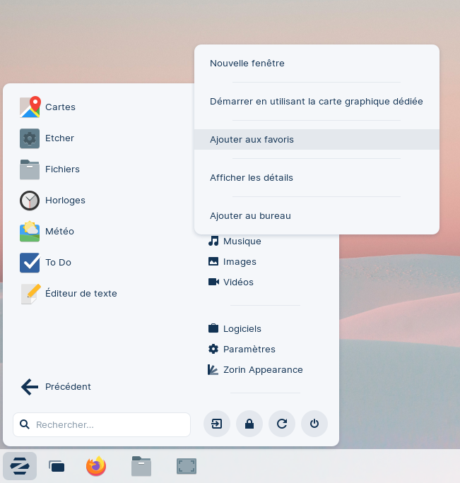

Dans le menu principal, je retrouve le lanceur (le raccourci) là où je l'ai mis, je clique droit et je choisis "Ajouter aux favoris".
Je te l'accorde, c'est moins facile qu'avec des applications installées et pour le moins tortueux, mais c'est possible d'ajouter une application de ce type dans la barre.

Et c'est aussi à cet endroit que tu peux associer une icône pour le nouveau raccourci.
Là où tu as suivi la procédure que je remets au dessus de jlb et que l'on voit sur l'image qu'il fourni, tu as sur le coté gauche la possibilité de cliquer sur une petite image (c'est celle de l’icône) et d'aller soit chercher une icône dans les listes proposées ou alors ta propre image perso en cliquant sur un genre de bouton parcourir;

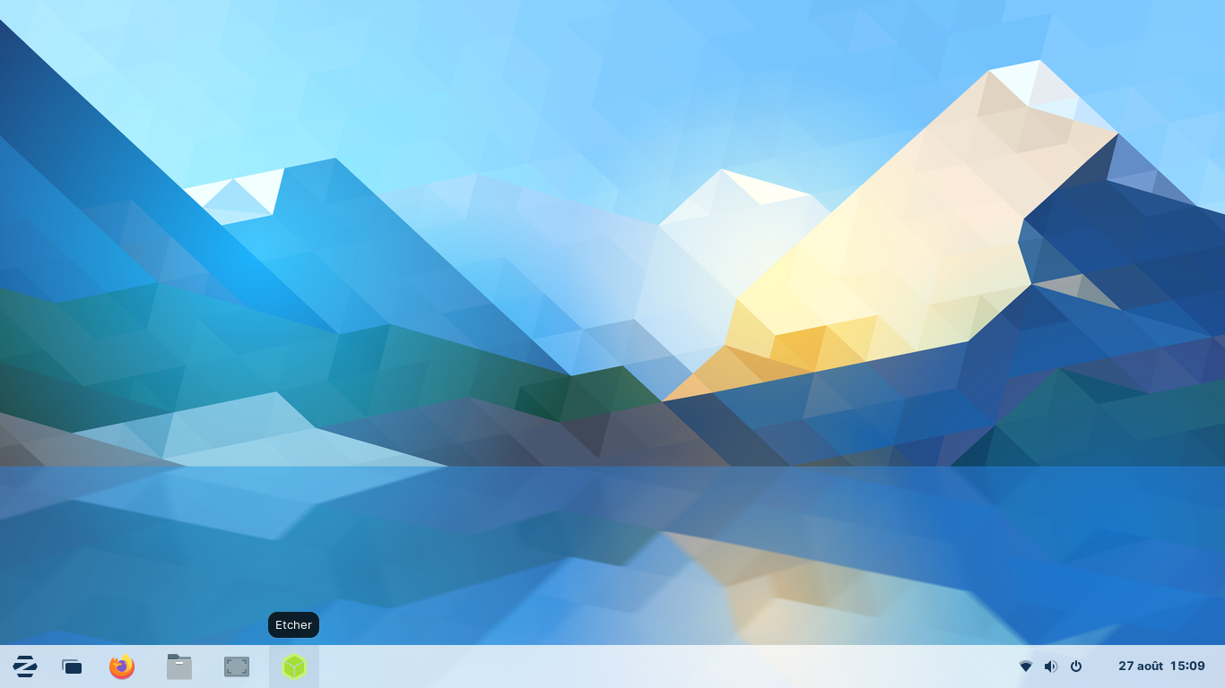

Allez, juste pour montrer mon Zorin 16 relooké façon Neon : le fond d'écran par défaut est de moins en moins sympa au fil des versions. J'aime beaucoup la montagne, mais je préfère cette sorte de lac de Gaube virtuel à ce sommet glacé — oui, je sais : "Des goûts et des couleurs, on ne discute pas"...
Mea culpa. Pour l'icône, j'ai un peu triché : dans le cas d'une AppImage, on ouvre d'abord un terminal dans le répertoire où se trouve le programme, on tape :
./nom.AppImage --appimage-extract
... et on récupère l'icône qui convient en cherchant dans le dossier "squashfs-root". Après, c'est comme @roger disait.

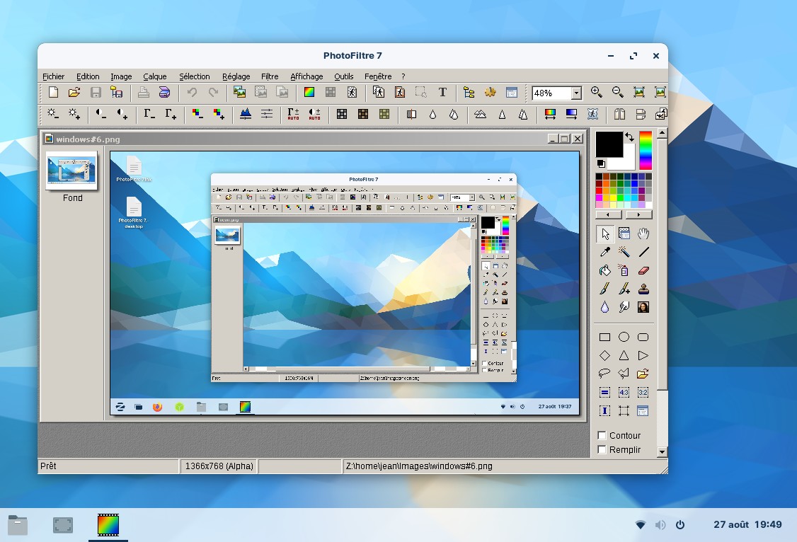

@Rascar Dispo non, mais possible oui — et il est facilement "favorisable" :
Désolé, @roger, je reste à la version 7, largement suffisante pour mon usage. :D
