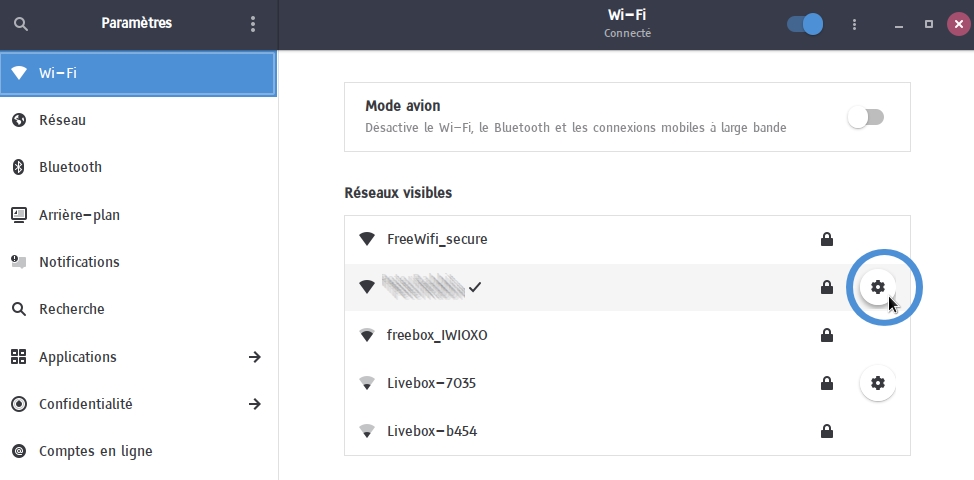

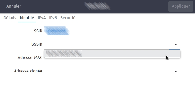

@Badiuth Tu pourrais aussi consulter cette page : elle approfondit la question en proposant plusieurs moyens de diagnostiquer l'origine de l'erreur.
Les retours que tu as envoyés ci-dessus ne disent pas si tu as essayé la méthode au terminal.
Si ce n'est pas le cas, essaie d'abord, on ne sait jamais :
  • On s'assure que le wifi est bien activé — essayer aussi ces commandes (§ 4.1) :​​​​​​​
nmcli radio wifi on
  • On vérifie les points d'accès disponibles (ça, tu connais d'une autre façon) — le mien, c'est le deuxième :
nmcli device wifi list
IN-USE  BSSID              SSID             MODE   CHAN  RATE        SIGNAL  BARS  SECURITY
        68:A3:78:0F:0D:46  FreeWifi_secure  Infra  1     195 Mbit/s  100     ▂▄▆█  WPA2 802.1X
*       E8:94:F6:BF:9E:3E  XXXXXXXXXXX      Infra  6     270 Mbit/s  100     ▂▄▆█  WPA2
        5C:33:8E:CF:B9:4B  Livebox-7035     Infra  6     130 Mbit/s  32      ▂▄__  WPA1 WPA2
        00:19:70:77:73:37  Livebox-b454     Infra  6     130 Mbit/s  32      ▂▄__  WPA1 WPA2
        70:FC:8F:4F:88:8B  FreeWifi_secure  Infra  5     195 Mbit/s  24      ▂___  WPA2 802.1X
  • On se connecte en remplaçant dans cette ligne "XXXXXXXXXXX" et "00000000" par le SSID et le mot de passe correspondant au point d'accès :
nmcli device wifi connect XXXXXXXXXXX password 00000000
  • La réponse devrait être :
Périphérique « ... » activé avec « ...................... »
J'ai essayé sur Zorin 16, ça marche. Mais comme je n'ai pas de problème d'accès wifi sur mon ordinateur, je me garderai bien d'en déduire que ça marche à tous les coups.   :-/ ​​​​​​​

Les blaireaux, ça creuse... Voici ma dernière proposition, essaie-la en complément des précédentes, il paraît qu'elle fonctionne.
Dans les paramètres, clique sur "Wi-fi", puis sur les paramètres du réseau :
Dans l'onglet "Identité> BSSID", choisis la valeur proposée dans la liste déroulante :
