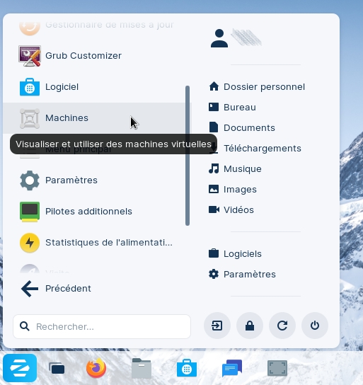

Vous trouverez votre nouvelle application, rebaptisée "Machines", à la rubrique "Système" du menu principal.

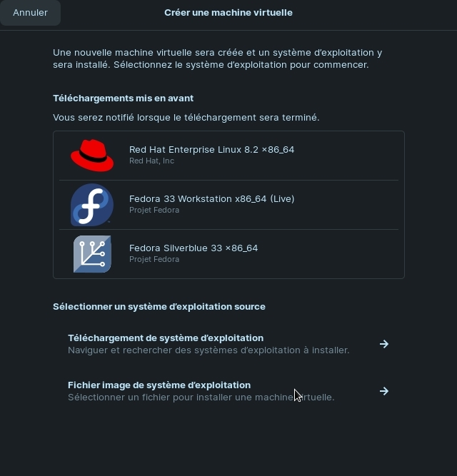

Sa prise en main est tellement évidente que je n'insisterai pas : un clic sur le bouton "+" à gauche de la barre de menu, vous choisissez une image ISO, et votre machine virtuelle est presque créée :

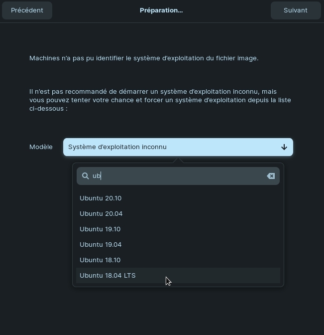

Si l'application ne parvient pas à identifier automatiquement le système d'exploitation, il suffit de taper deux lettres pour qu'elle vous le propose :

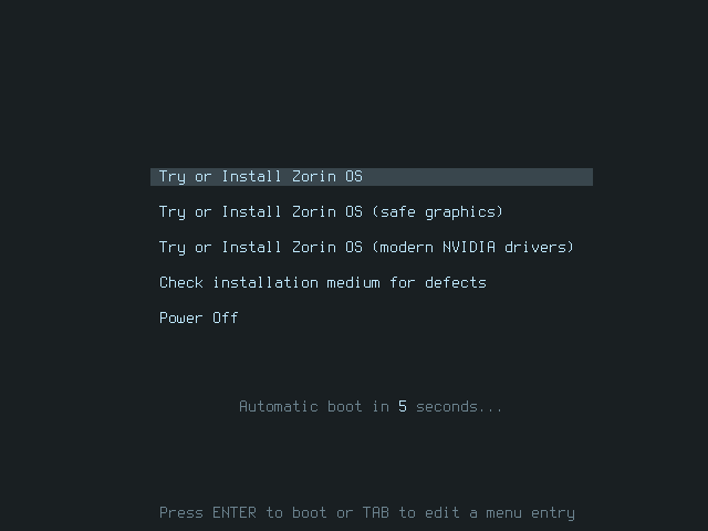

"Suivant", "Créer", votre machine virtuelle est déjà lancée, et dans une fenêtre confortable !
