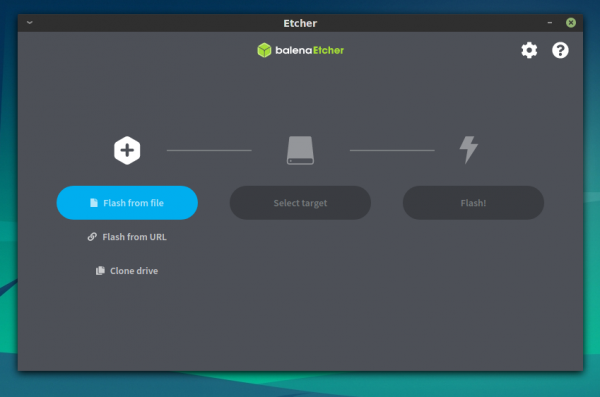

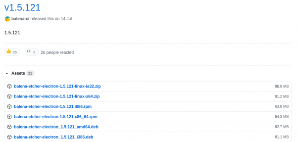

Non, @torxxl, il n'est pas fourni dans l'offre logicielle de Zorin, qui est "grand public" — ce n'est pas un reproche.
Mais le "bricolage" se limite à un téléchargement classique, comme sur Windows.
Sur la page officielle dont je t'ai donné le lien, un bouton permet de télécharger le logiciel. On choisit la version :

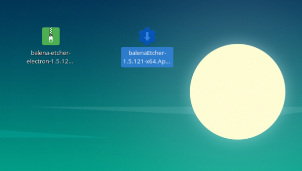

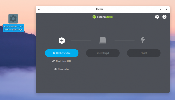

On dézippe l'archive et clique sur l'AppImage :
Après, il n'y a plus qu'à se laisser guider — c'est en anglais, mais bon, il n'y a pas plus simple :
91 Mo sans doute, mais que tu peux copier-coller d'une distribution à l'autre — la portabilité façon Linux : le temps de passer d'Arch Linux sur Zorin, je fais une copie du fichier et voilà :

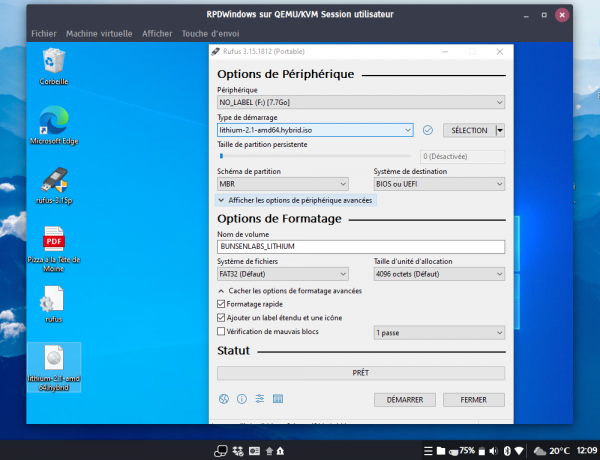

Pour info — et uniquement pour info —, Rufus ne fonctionne pas avec Wine, mais sur une machine virtuelle, c'est nickel.
J'ai essayé avec la clef sur laquelle Etcher a déjà flashé plusieurs douzaines de distributions, et BunsenLabs (version Lithium) s'est parfaitement lancé au redémarrage :
Mais bon, quand on a coupé les ponts avec Windows, Rufus n'est pas la solution la plus évidente pour flasher des clefs, d'autant que ses avertissements pourraient effrayer des utilisateurs peu versés dans la technique.  :-/ ​​​​​​​
