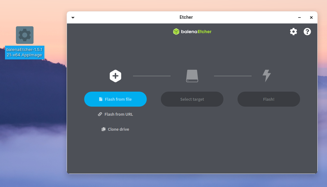

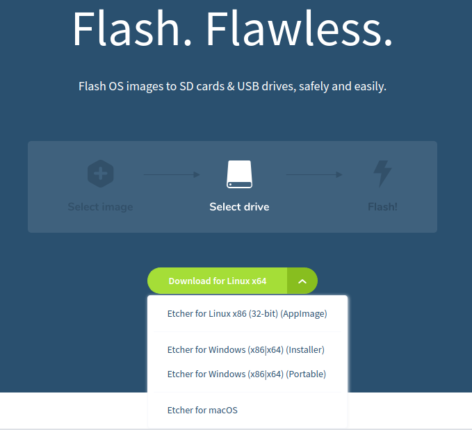

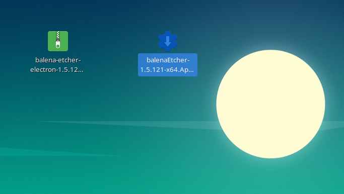

Non, @torxxl, il n'est pas fourni dans l'offre logicielle de Zorin, qui est "grand public" — ce n'est pas un reproche.
Mais le "bricolage" se limite à un téléchargement classique, comme sur Windows.
Sur la page officielle dont je t'ai donné le lien, un bouton permet de télécharger le logiciel. On choisit la version :
On dézippe l'archive et clique sur l'AppImage :

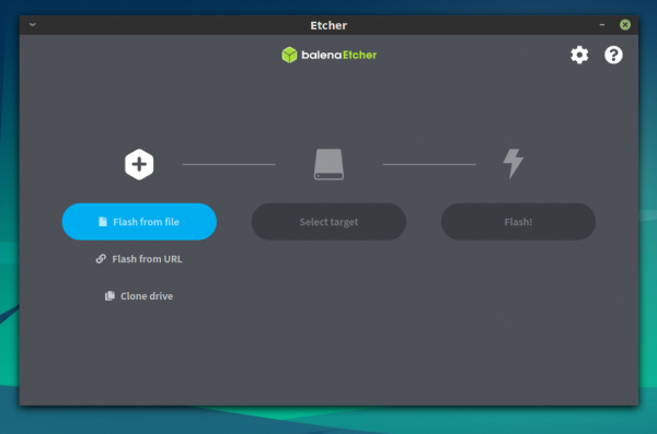

Après, il n'y a plus qu'à se laisser guider — c'est en anglais, mais bon, il n'y a pas plus simple :
91 Mo sans doute, mais que tu peux copier-coller d'une distribution à l'autre — la portabilité façon Linux : le temps de passer d'Arch Linux sur Zorin, je fais une copie du fichier et voilà :
​​​​​​​Et il fonctionne aussi bien sur Windows depuis une clef USB (avec la bonne version, bien sûr), j'en parle d'expérience.

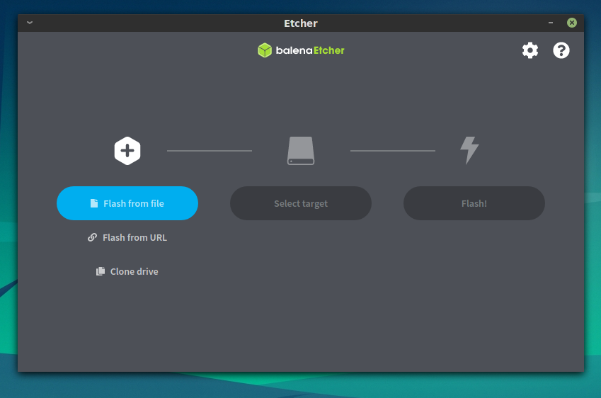

Re: Logiciel pour créer une clé USB depuis une iso
Chers @tous,
J'ai découvert Etcher il y a plus de 2 ans et je l'ai adopté sans réserve.
Pour moi les autres logiciels, des plus simples aux plus compliqués ne sont pas aussi efficaces, mais ce n'est que mo avis, chacun trouvera midi à sa porte !  👅
Pour ce qui est de sa portabilité elle est tout aussi simple que son fonctionnement.

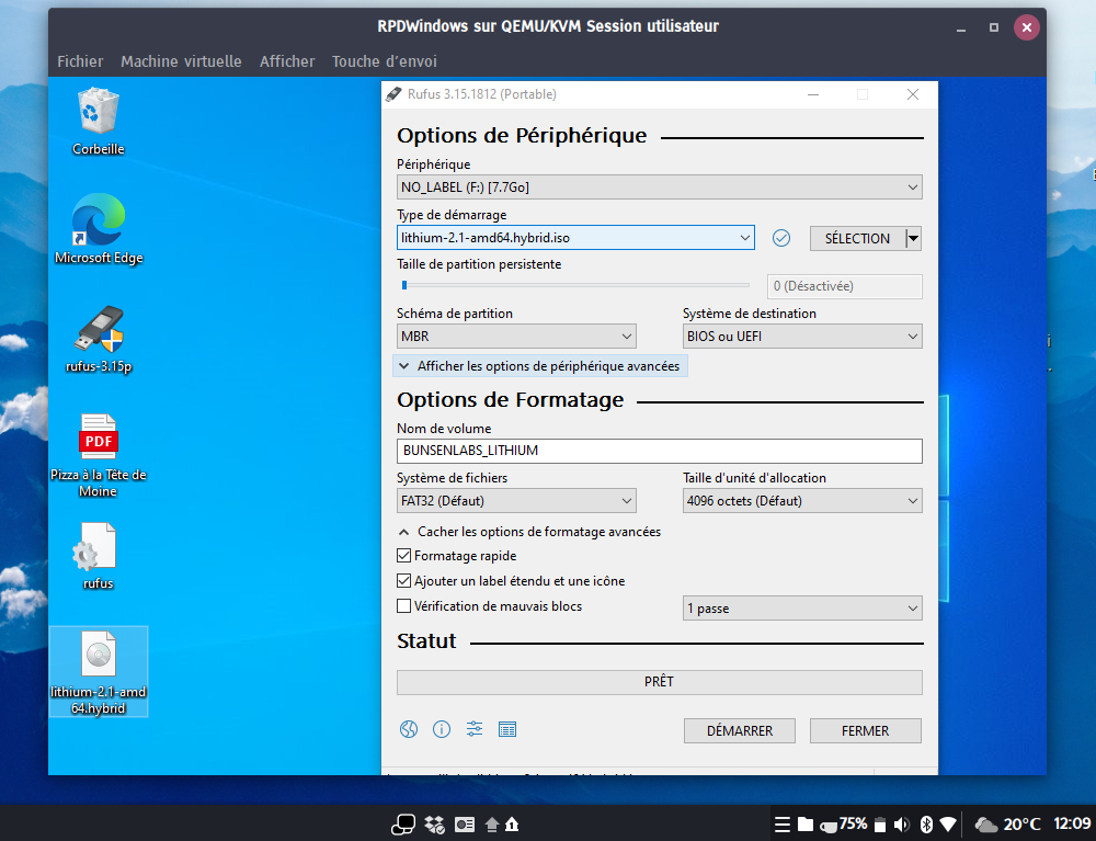

Pour info — et uniquement pour info —, Rufus ne fonctionne pas avec Wine, mais sur une machine virtuelle, c'est nickel.
J'ai essayé avec la clef sur laquelle Etcher a déjà flashé plusieurs douzaines de distributions, et BunsenLabs (version Lithium) s'est parfaitement lancé au redémarrage :
Mais bon, quand on a coupé les ponts avec Windows, Rufus n'est pas la solution la plus évidente pour flasher des clefs, d'autant que ses avertissements pourraient effrayer des utilisateurs peu versés dans la technique.  :-/ ​​​​​​​

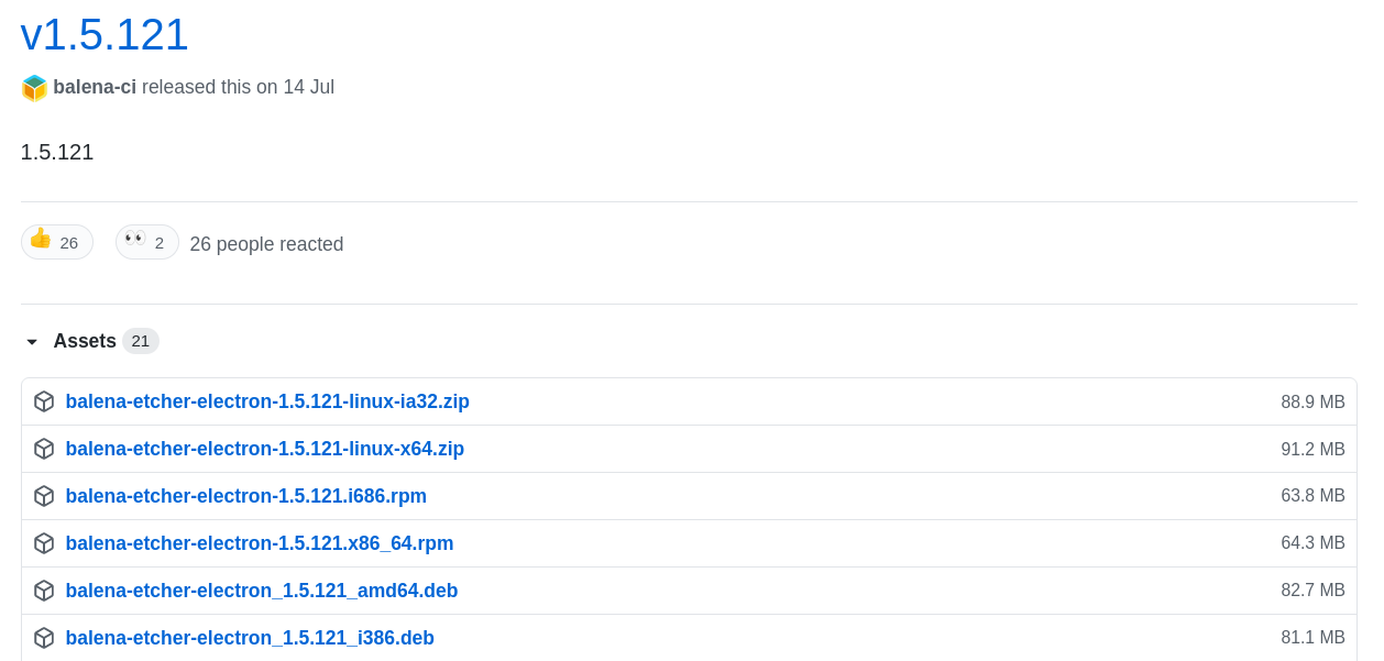

Zorin 16 ne propose toujours pas de programme pour préparer une clé usb et ne peut malheureusement pas inclure Etcher car ce programme a des visées commerciales.
Toujours pour compléter ce sujet, je vais vous montrer comment installer Etcher de facon simple
sur Zorin (15 ou 16) sans utiliser la version AppImage.

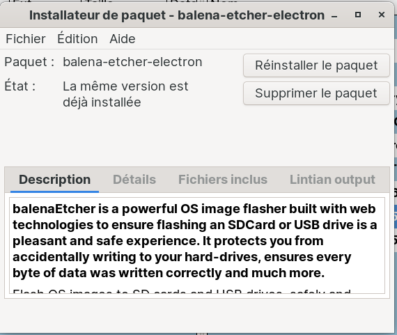

La première chose est de vérifier que l’on a bien installé gDebi, autrement aller le chercher et l’installer dans Logiciels.
​​​​​​​Ensuite, télécharger Etcher en vous rendant à cette adresse : https://github.com/balena-io/etcher/releases
Là pour une version 64 bits de Zorin choisissez : gdebi etcher-electron_1.5.121_amd64.deb
Une fois téléchargé, faite un clic droit sur le fichier > Ouvrir avec gDebi
Capture d’écran du 2021-08-31 08-25-57.png (54.01 Kio) Vu 15163 fois
Sur cette image comme vous voyez Etcher est déjà installé, vous pouvez avec gDebi, installer ou désinstaller avec la même facilité. Dans notre cas, cliquer sur Installer.
​​​​​​​Etcher s’installe et vous pouvez le trouver à présent dans Menu > Accessoires.
