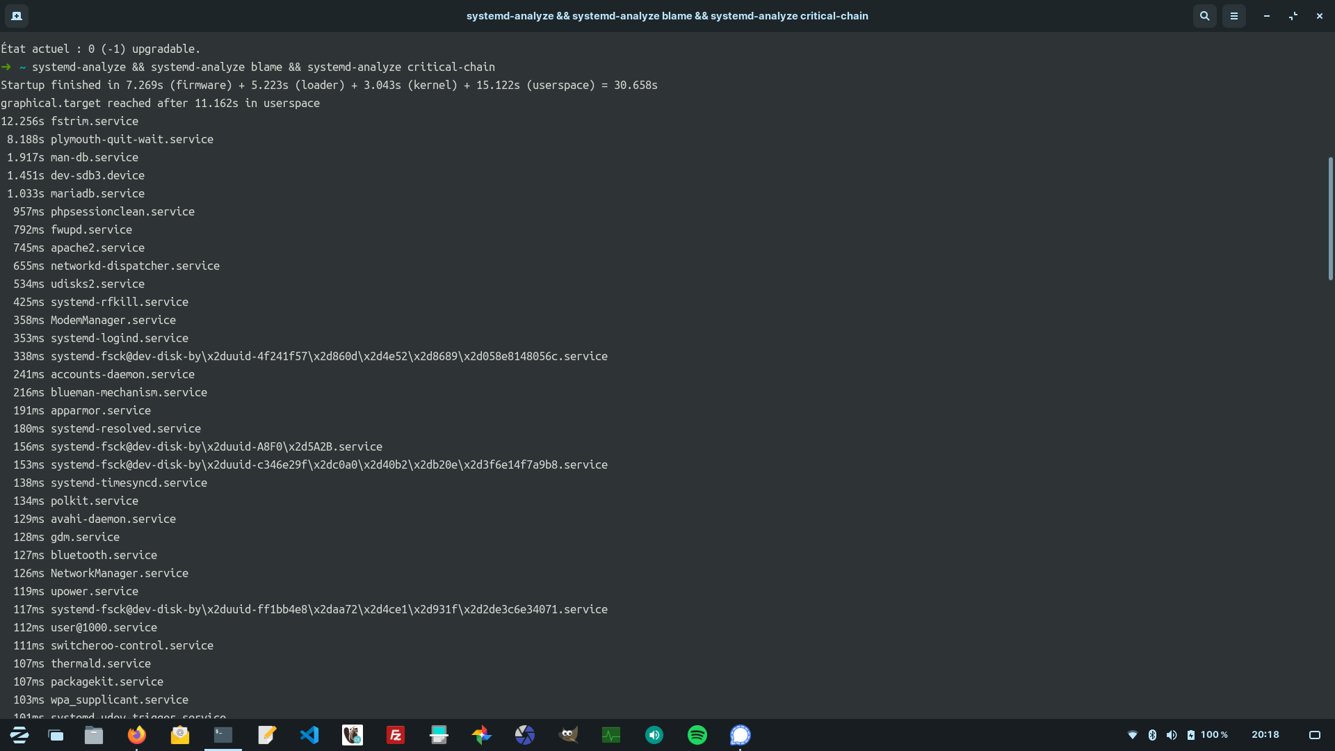

J'ai mon Zorin (16) qui est très lent au démarrage et à l'extinction.
fstrim et plymouth prennent 20 secondes à eux deux. Je sais même pas de quoi il s'agit ?
J'ai donc le résultat en pièce jointe mais j'ai pas d'idée de ce que je peux faire pour corriger le tir.
Pensez-vous pouvoir m'aider svp ?
Merci d'avance.

Concernant tes deux premières interrogations, fstrim & plymouth voici une réponse rapide de ma part:
fstrim: je t'avoue que je ne connaissais pas mais une recherche sur le terme m'a donné ce lien qui colle bien dans le cas d'un OS basé sur Ubuntu
http://manpages.ubuntu.com/manpages/cos ... rim.8.html
plymouth: C'est simplement le chargeur graphique qui te permet d'afficher un thème graphique au démarrage de zorin à la place des" bons vieux textes sur l'écran"
ici tu as des explications détaillées sur son usage: https://doc.ubuntu-fr.org/plymouth
La capture d'écran en pièce jointe est tellement petite que mes pauvres "vieux yeux" ne peuvent pratiquement pas voir les écrits à l'intérieur. Excuse moi donc de ne pas la commenter efficacement.

Reka a écrit : lun. 23 août 2021 20:56J'ai mon Zorin (16) qui est très lent au démarrage et à l'extinction.
Bof, 20 secondes, qu'est-ce que c'est ?
Comme l'installation doit être récente, tu peux aussi bien la refaire en n'interrompant pas la vérification de l'archive avant la fin, pour être sûre qu'elle est saine.

Roger, quand je clique sur l'image jointe elle s'agrandit chez moi ? Pas chez vous ? Je retente l'upload autrement pour vous : https://ibb.co/L0xWT6F
Merci pour les recherches sur les deux items !
Oui 20 secondes c'est pas grand chose, mais c'est juste que l'allumage et l'extinction étaient nettement plus rapides sous Zorin 15.3
et comme sur la machine virtuelle Zorin 16 était une bête de course, je suis un peu déçue des performances du fait que ça laissait présager un avenir meilleur, simplement

Moi non plus, je ne savais rien de fstrim, @Reka, mais je n'ai pas non plus de SSD sur mon ordi, ceci explique en partie cela.
Une recherche avec les mots-clefs "ubuntu fstrim" offre des éclairages intéressants sur ce service chargé de récupérer les secteurs qui ne sont plus utilisés pour les ré-allouer à l'écriture et sur la façon de le programmer finement pour protéger la durée de vie du SSD.
Les 12.256 s doivent donc correspondre au temps que prennent l'analyse et le processus, ce qui ne semble pas forcément excessif, vu la capacité de ton SSD.
Idem pour Plymouth qui a pour fonction de masquer la kyrielle de messages au lancement :
https://askubuntu.com/questions/1119167 ... untu-18-04

Reka a écrit : lun. 23 août 2021 21:49Roger, quand je clique sur l'image jointe elle s'agrandit chez moi ? Pas chez vous ? Je retente l'upload autrement pour vous : https://ibb.co/L0xWT6F
Bonjour Reka.
Ce n'est pas tant la façon dont est postée votre image qui me pose problème, c'est juste qu'une image en pièce jointe (donc sans passer par le bouton de l'éditeur "Image" qui lui permet d'affichage une image qui s’agrandit à sa taille réelle au clic sur elle) mais la lightbox qui impose une taille minimale d'affichage pour les images jointes.
:angel:  Donc pour analyser votre image j'utilise mes propres moyens à moi....
Je vais vous montrer que votre Zorin 16 se lance assez vite (tout autant qu'un W10 pro dans mon cas et qui est installé aussi chez moi sur un SSD)
Il se lance en pas plus de trente secondes et six cent cinquante huit centièmes de secondes (30.658s) avec un récapitulatif du mode de calcul affiché dans le cadre jaune de la seconde capture d'écran.
La capture initiale
Le temps que met l'OS à se lancer au départ avant que vous voyez votre affichage de bureau Zorin.
Il m'est arrivé qu'un Zorin se lance en beaucoup plus de temps que cela chez moi selon l'endroit où il était installé (disque dur ou autre) mais aussi en fonction de son Grub (cas de multiples distros à choisir à l'allumage de ma machine).
Si cela peut vous rassurer, votre configuration est tout à fait conforme à un lancement normal, le plus long pour vous étant ensuite de régler finement les paramètres de votre nouveau Zorin16 pour qu'il réponde à 100% à l'usage que vous lui destinez. :)

@Reka, @roger En fait, si on fait plusieurs essais, les résultats fluctuent d'une fois sur l'autre, mais globalement, c'est sur la partie "userspace" que Zorin perd du temps plus de 10 secondes. Pour le reste, il peut être un peu meilleur. (mesures effectuées avec CPU Intel i5-5200U (4) @ 2.700GHz et HDD 1To sur lequel quatre distributions Linux cohabitent avec W10) :
Ubuntu Budgie 20.04
systemd-analyze time
Startup finished in 2.701s (firmware) + 3.747s (loader) + 5.091s (kernel) + 16.556s (userspace) = 28.096s
graphical.target reached after 15.140s in userspace
Zorin 16 Core
Startup finished in 2.720s (firmware) + 4.630s (loader) + 4.593s (kernel) + 29.454s (userspace) = 41.399s
graphical.target reached after 29.439s in userspace
